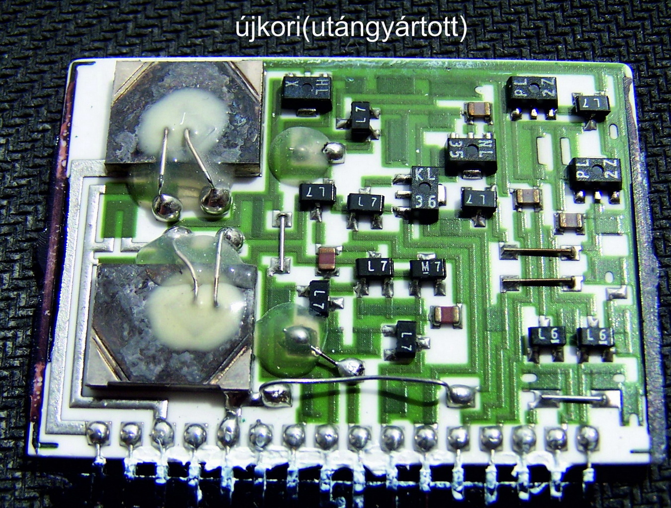

(#) bencsi01 hozzászólása Ápr 30, 2013 /
Szervusztok!
Esetleg ha valakit érdekel, képek az SI-1125HD belső világáról összehasonlításként.
üdv, bencsik
(#) CIROKL válasza bencsi01 hozzászólására (») Ápr 30, 2013 / 1
Az egyik képen egy sztereo íc van de a másikon viszont egy mono van tehát hogy is van ez?
(#) bencsi01 válasza CIROKL hozzászólására (») Ápr 30, 2013 /
Szervusz!
Nos, hát ez az!
A legnagyobb rosszindulattal sem sejtek tudatos átverést, félrevezetést, de engem is kiakasztott. Ettől a forgalmazótól nem egy alkalommal rendeltem ezt a típust, s azokat beépítve minden rendben is volt.
Ez viszont nem, ami bontás után már cseppet sem volt érthetetlen.
Néhány korábbi képet csatolva fel is tettem kíváncsi kérdéseim a kereskedőnek.
üdvözléssel, bencsik

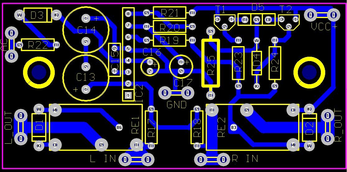

(#) MusicMan hozzászólása Máj 15, 2013 /
Sziasztok, van egy se1025b orion erősítőm amit fel szeretnék újítani és érdeklődnék, hogy az eredeti tranyók helyére mit lehetne be helyetesíteni ami megegyezik az eredeti teljesítménnyel és ha lehet 4ohm is lehessen hajtani.

Sziasztok, baja lesz a tranyós változatnak ha 4ohmos hangszóró kötök rá?
(#) lóri válasza MusicMan hozzászólására (») Aug 1, 2013 /
Nem lesz baja. 2N3055-öt szoktak betenni helyette. Itt van egy upc1237-el megépített védelem, 35*75mm, pont egy 1025-be csináltam, a hátlapnál elfér. Ez a kétszínű ledes változat. Kiindulási alapnak jó, a C13, C14 helyett rakhatsz csak egyet. A kapcsolása megtalálható itt is, és az erősítőhöz való hangszóróvédelem topikban is.
