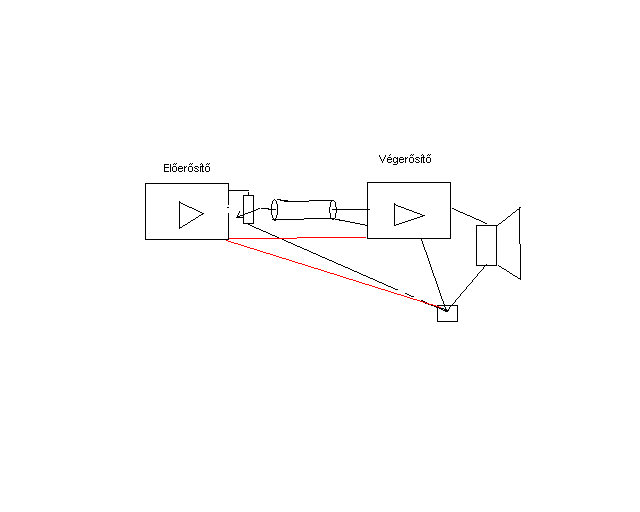

A teliföldön nagy áram nem folyik át, mert a hangfalkimenet negatív kábele közvetlenül a tápegységre lett kötve.
"a bemeneti árnyékolt kébelnek csak az egyik (erősítőhöz közelebbi) végét szabad bekötni." <- Ez mit is jelent pontosan?
Mit takar az "stb. stb."?

(#) elektrorudi válasza penky85 hozzászólására (») Aug 21, 2009 / 2
[quote]Ez mit is jelent pontosan? Mit takar az "stb. stb."? [quote]
Elkezdtem rajzolni a választ, de aztán úgy döntöttem, érdemesebb lenne utána nézned az egész témának. Túl hosszú lenne a korrekt válasz.
Évtizedekig Bibliaként használtam Sípos Gyula HI-FI ERŐSÍTŐK ÉPÍTÉSE c. könyvét. Ennek a 207-212 oldalán rengeteg okosság van a helyes földelésről.
Le kéne' töltened.
Vagy vedd meg !
Gondoltam arra is, hogy beszkennelem a vonatkozó részt, de a szerző Rádió Techniká-ban leírt kirohanása után, nem veszem a fáradságot, hogy közkiccsé tegyem a munkáját. Fulladjon bele az évtizedek alatt összelopkodott anyagaiba!
(Ha kiderülne, hogy a könyveiben leközölt adatokat, kapcsolási rajzokat egytől-egyig vásárolta a konstruktőröktől, akkor hamut szórók a fejemre, és nyilvánosan kérek tőle bocsánatot!)
A mellékelt ábrán talán látszik, mire gondolok.
A pirossal rajzolt földvezetékek közül, csak az egyiket szabad megvalósítani !!!
- Tehát vagy (ez a gyakoribb) az előerősítő földjét is a közös földpontra kell kötni.
- Vagy az előerősítő földjét a végerősítő bemenetén lévő földre kell kötni. Ez leginkább a végerősítő NYÁK kialakításától függ.
De az is előfordulhat, hogy a hangszóró földjét nem a közös földpontra kell kötni, hanem a végerősítő NYÁK-ján lévő nagyáramú földpontra. (ezt nem rajzoltam le)
Az árnyékolt kábel árnyékolásán, sosem szabad áramot folyatni ! (Függetlenül attól, hogy ez csak mA; uA nagyságrendjébe esik.)
