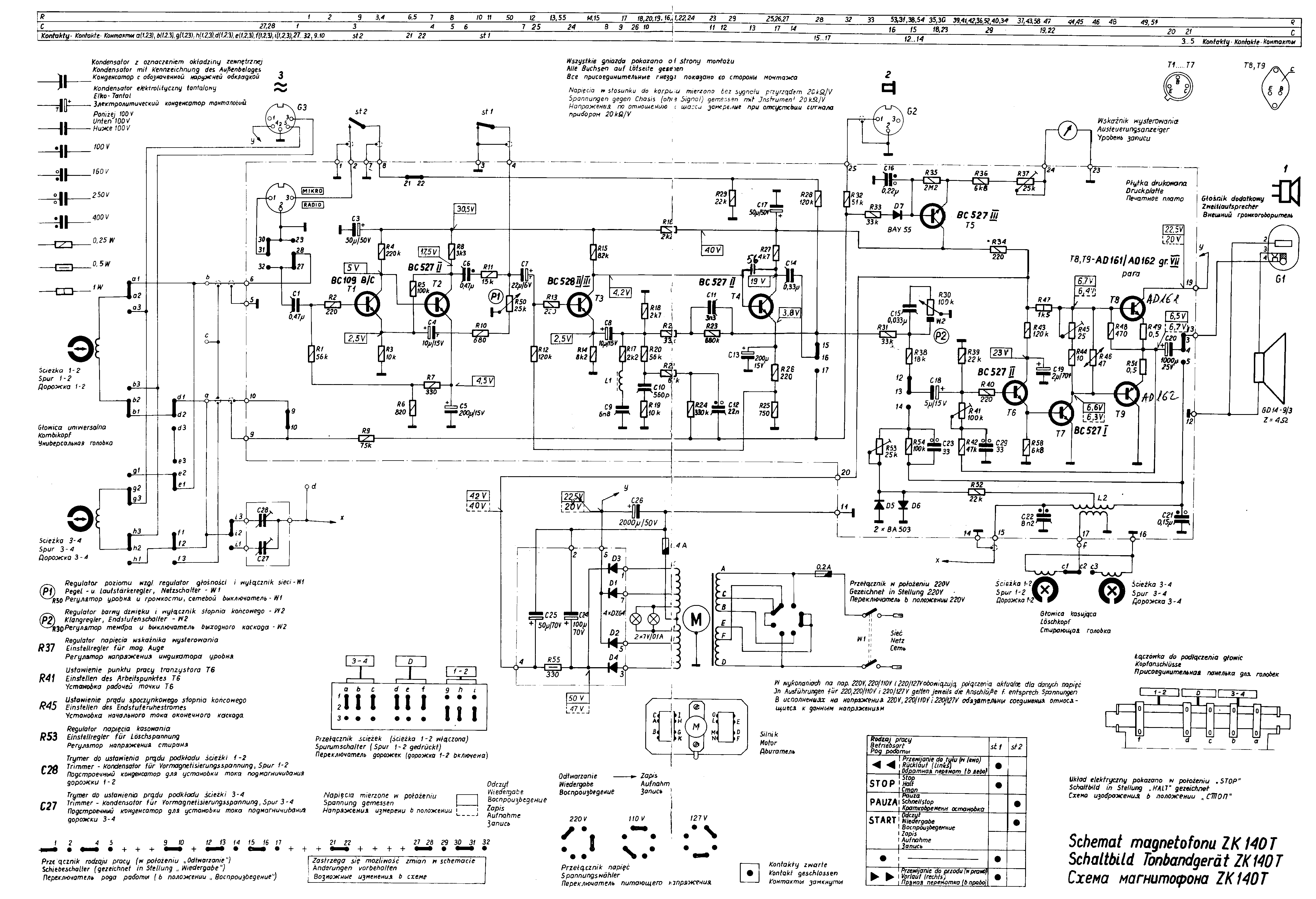

Remélem nem vírusos a link, itt ahol vagyok nem tudom megnézni, de remélem rajta van a kapcsolásirajz. Ha nem jó, este küldök. (Az thiszem Magnósok évkönyve 1980)Bővebben: Link
(#) Rober_4 válasza Rober_4 hozzászólására (») Márc 22, 2010 /
Meg van a rajz. A végtranzisztorok eredetileg germániumok, erre figyelj oda, ha szilíciumot teszel helyette, át kel alakítani a kapcsolást, vagy utána kell húzni a munkapontot.
(#) hockf válasza Rober_4 hozzászólására (») Márc 22, 2010 /
Köszönöm a rajzot! Ezek szerint tök ugyanilyen magnó többféle végtranzisztorral futott. Egy rajz-maradványom volt róla, azon valami BD4xx-ek vannak, benne BD354/355 van, ami ha jól tudom nem germánium, végül pedig az általad küldött rajzon a germániumok... Gondolom, épp milyet lehetett kapni... Lehet, hogy az előfokozat az új BC547-esek miatt nem indul el? Nekem nem 527 volt bent a rajzzal ellentétben, hanem BC147 a készülékben!
(#) Rober_4 válasza hockf hozzászólására (») Márc 22, 2010 /
Én c18 elé raknék valami jelet külső jelforrásból, és kipróbálnám a végfokot. De ha csak birizgálod egy csavarhúzóval, azt is hallani kéne a hangszórókban, ha jó a végfok...

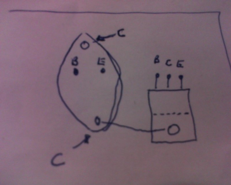

Nekem is van hasonló magnóm,de könyvem is róla.
A DSC1431 képen a két tranzisztor azonos bekötés ,"pontosabban tok bekötés " gondolok most (2N3055 és BD249)ja ezek nem azonosak csak lábkiosztás(bekötés).
Talán érthető a kép,és amit írtam.
