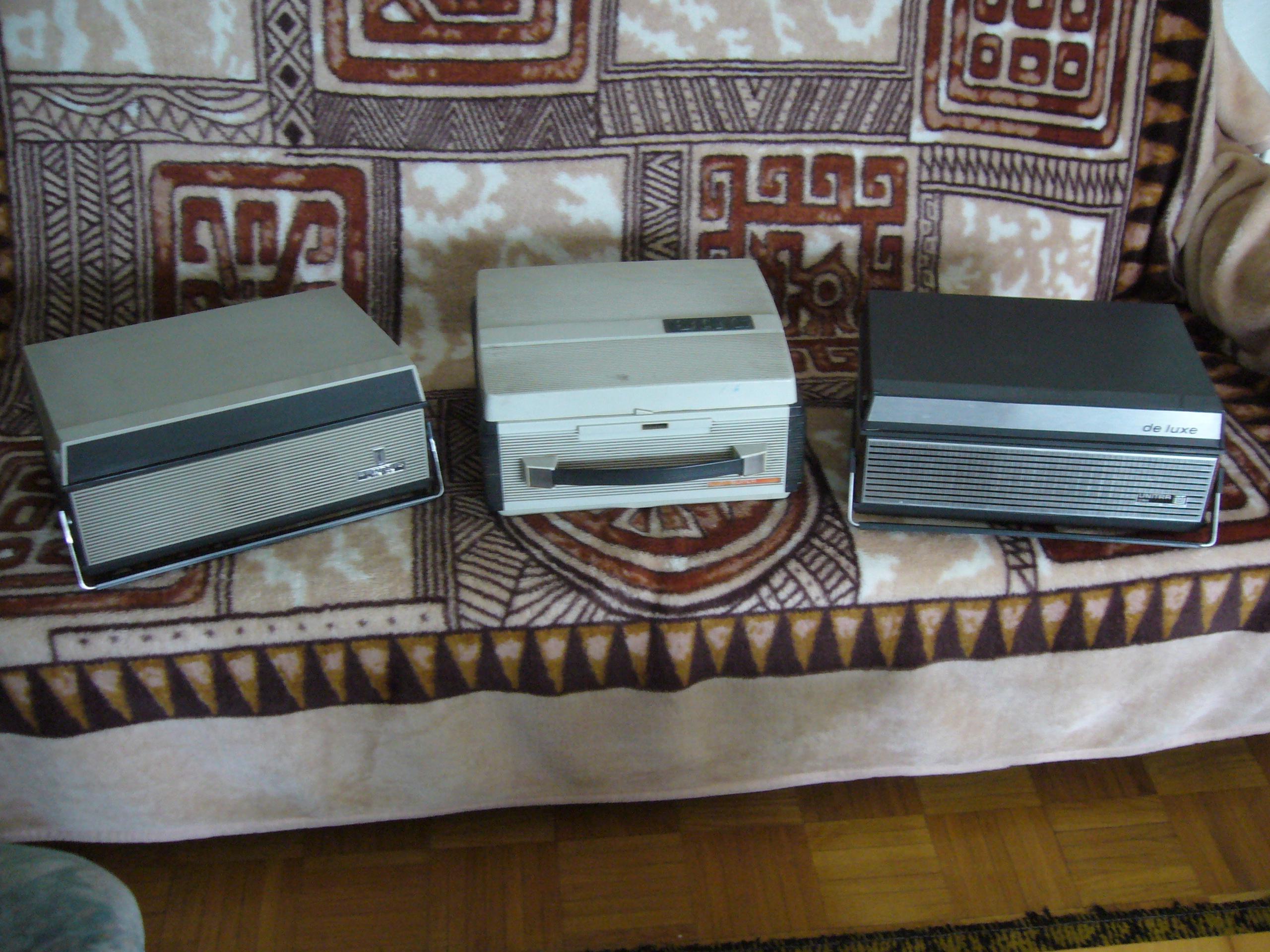

Itt van a gyűjteményem egy darabja.(Csak a Grundig TK-545 hiányzik a képről, visszább vannak róla képek.)
Bal oldali Unitra a legfrissebb: állapota makulátlan még karcokat is alig találi rajta. Működik rendesen, de azért egy kívül-belül takarítás ráfér. Még nem szedtem szét, a szíjak és a görgő állapotáról nem tudok semmit.
A BRG-ről már írtam, az állapota változatlan, kitakarítva, nyávog, valószínű szíjcsere. A tetőről hiányzik valami zárszerűség ami rögzíti a lezárt állapotot.
A jobb oldali Unitra a legvészesebb. Külsőleg azért erre is azt mondanám, hogy tökéletes, mechanikailag is, viszont meg se nyikkan. Próbáltam átnézni az egész elektronikát, napokig szórakoztam vele végül is az lett az eredmény hogy továbbra sem szól és mellé még sikerült kiütni az AD161/162 páros valamelyikét.
Talán jól emlékszem az elnevezésekre mert pillanatnyilag nincs kéznél a "szervízkönyv" .
Talán nem felejtettem ki semmit

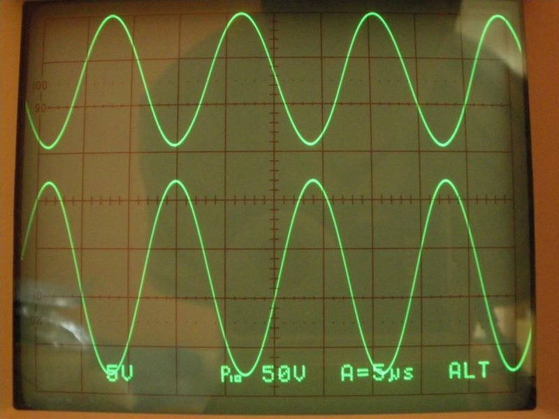

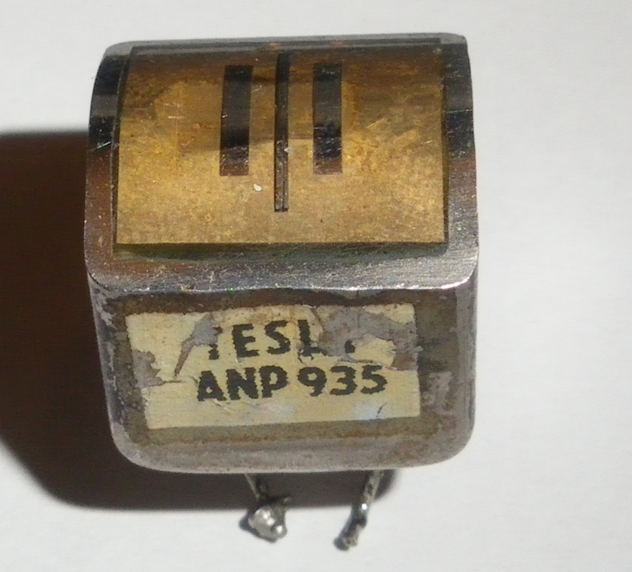

(#) Gyimate hozzászólása Aug 29, 2010 /
A napokban sikerült vennem egy telljesen új fejet a B101-esembe. Ebben a magnóban a fej talán még sohasem volt cserélve, ez meglátszik az állapotán is. Fél napomba került mire kitudtam cserélni a fejeket, ugyanis az egyik helyen megugrott egy menet. Az új fejjel a magnónak nagyon szép hangja lett, csak most egy másik probléma ütötte fel a fejét amin már vagy a 4. napja dolgozom. Most az a problémája, hogy eléggé "rángatja" a szallagot és így élvezhetetlen a felvétel, de nem fogom feladni. Még szeretnék adni egy pár jó tanácsot a javításhoz, ha valakinek szügsége lenne rá:
1, Szíjnak én is egy régebbi videómagnóét használom és ez tökéletesen megfelel hozzá.
2, Ha problémát jelentenek a gumi áttételek, azt úgy oldottam meg, hogy szigetelőszallaggal olyan 5x körbetekertem, közben egy kicsit húzni kell a szigszallagot, hogy megfeszüljön és így rásimul az áttételre.
Most ennyi jutott az eszembe, nekem ezek a trükkök tellejesen beválltak és működnek már vagy 2 éve.
(#) Rober_4 válasza Gyimate hozzászólására (») Aug 29, 2010 /
Nem akkor rángat, ha a kuplung filcei kopottak, akár az első, vagy a hátsó csévélőn? Ilyenkor nincs ami finomítsa, kiegyenlítse az erőátvitelt. :miaz:
(Esetleg a szigszalag csúszik meg időnként, bár gondolom erre figyeltél)
(#) Gyimate válasza Rober_4 hozzászólására (») Aug 29, 2010 /
Nem hinném, hogy a szigszallag csúszna, ugyanis ennél a résznél nincs ilyen megoldásom, csak a előre és hátra tekerésnél kellett besegítenem. Gondolom, hogy mitől rángathat, de azt már csak holnap fogom megtudni, mára már elég volt a javításból ( reggeltől azt csináltam - mindig feltúnt valami újabb hiba amit álltalában én okoztam véletlenül ). Ha sikerül megoldanom akkor leírom, hogy mi okozta. Még annyit szeretnék leírni erről a magnóról, hogy nagyon sokat volt használva, amikor megkaptam olyan 4 éve hááát eléggé ütött-kopott álapotban volt.
A lényeget meg majdnem elfelejtettem leírni: Rájöttem arra, hogy tud ez a magnó olyan szépen feljátszani. Szkóppal rámértem a fejre miközben feljátszottam és a sejtésem beigazolódott: Úgy van megoldva a feljátszás, hogy a fejre egy 70KHz-s szinusz jel van ráengedve amit a zene AM-ben modulál kis mértékben, majd teszek fel róla képet.

Ezt hívják váltakozóáramú előmágnesezésnek. Mindez azért van, hogy a fej és a szalag fémrészecskéinek a hiszteréziséből adódó problémáját kiküszöböljék. Nagyon ötletes eljárás. Egy a rögzíteni kívánt legnagyobb frekvenciának a többszörösére modulálják a jelet, így a lassú változásokat is kifogástalanul követni tudja a felvett jel változása, és ráadásul a szalag ezt a tartományt már nem is rögzíti, tehát lejátszásnál már csak a hasznos jel marad.

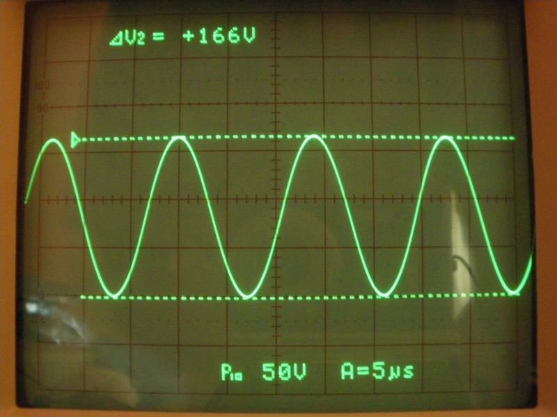

Köszönöm a segítséget, a lendkereket már évekkel ezelőtt kicseréltem egy újra, szóval az kilőve. A rángatással egy kicsit rosszul fogalmaztam, inkább azt mondanám, hogy reszket a hang, de azt hiszem tudom, hogy mi okozza: A motornál van egy gumi alátét, és az egy kicsit hozzányomódik a motor tengelyéhez, amitől az egy kicsit szorul. Sajnos nemrég értem haza és még nem volt időm kijavítani, viszont készítettem pár képet a jelekről amiket mértem. Az első képen az alsó jel a feljátszó/lejátszó fejen mért szinuszos jel a felső pedig a törlő fejen mért ( az alső 5V/div, a felső 50V/div)
A második képen csak a törlő fejen mért jel látható - fogalmam sincs, hogy honnan kerül oda ekkora feszültség . A harmadik képen meg a modulált jel.
(#) gkari válasza Gyimate hozzászólására (») Aug 30, 2010 /
Nem sok egyik feszej sem, annyi kell oda! Van olyan törlőfej, ami 200V eff.-t kíván. Ha a törlőfesz. túl nagy lenne, a fej erősen melegedne, + az oszcillátor sem lenne hosszú életű.
