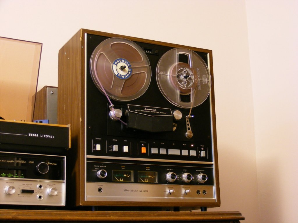

Íme szobám új lakója!
Régóta nem járt, emiatt egy alapos tisztítás mindenképpen ráfér. A nyomógörgője jó kemény, emiatt kissé nyávog a szalagvégek közelében, ráadásul a balra lévő görgő lendkereke is szorul (egész pontosan csak nehezen jár, szerintem a kenőanyag öregedett el).
A hangja különben (a nyávogástól eltekintve) szép.

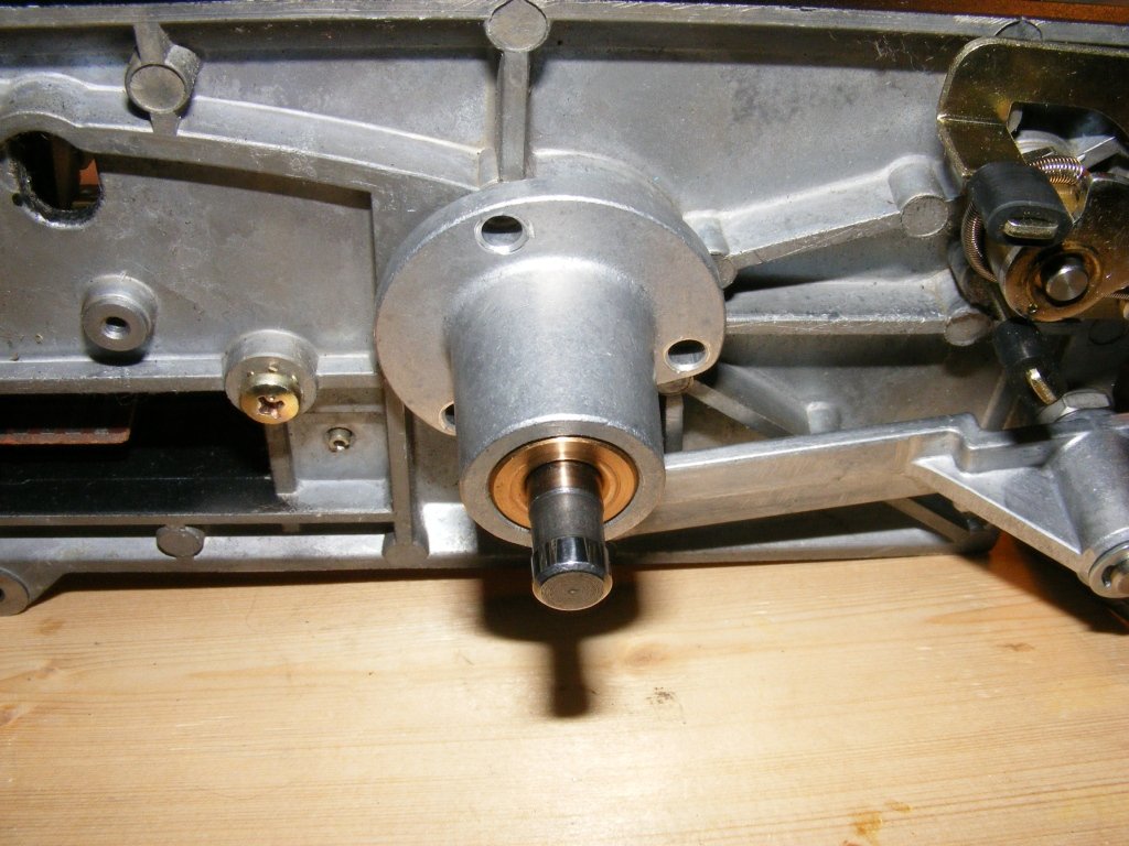

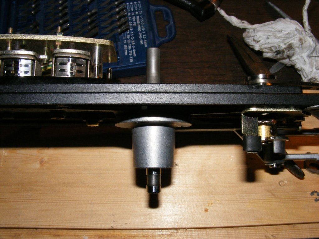

A fentebb látott Sansui SD-5000 magnóval akadtam el.
Mivel szinte minden forgó alkatrésze nehezen jár(t), nekiálltam a perselyeket kimosni és újrakenni. A szalagvezető görgő tengelye, a nyomógörgő, a görgőhíd és a motorok újjászülettek, viszont a hangtengely csapágyához nem férek hozzá.
A lendkerék igen nehezen, de lejött a tengelyről. Egy olyasmi csapágytokot találtam alatta, mint az AKAI 4000-es magnókban (legalábbis úgy emlékszem), de a tengely nem jön ki belőle és hiába csavartam ki a három csavart, a csapágytok se mozdul. (lásd a csatolt képeket)
Szerintetek mi lehet a gond? Összegyógyulhatott az öntvény alaplemez az öntvény csapágytokkal? Merjem feszegetni / ütni, vagy ne?
Mit javasoltok?
Gábor

(#) zolika60 válasza BEAG hozzászólására (») Nov 11, 2011 / 1
Lehet, hogy annak idején menetrögzítőt alkalmaztak, és jutott belőle a csapágy tok alá is. Egy keményebb műanyag, esetleg fa darabon keresztül megütögetheted. Persze csak ésszel.

(#) BEAG válasza zolika60 hozzászólására (») Nov 16, 2011 /
Köszönöm a tippet. A menetrögzítő az a piros, vagy zöld trutyi, amivel a csavarokat szokták nyakon önteni?
Az ütögetéssel megpróbálkozom, de csak finoman. Kár lenne ezt a jó kis gépet még jobban tönkretenni
Tengely-irányú ütögetésre gondoltál?
(#) gkari válasza BEAG hozzászólására (») Nov 16, 2011 /
Szerintem a csapágyházat próbáld meg melegíteni(pl. jó nagy pákával), a benne lévő kenőanyag ki fog szivárogni, ez segíthet, hogy pici(tengely irányú) ütögetéssel is engedjen.
