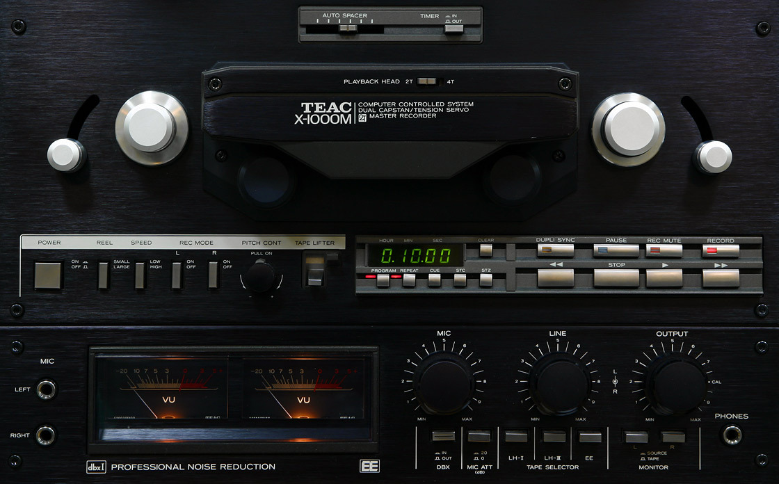

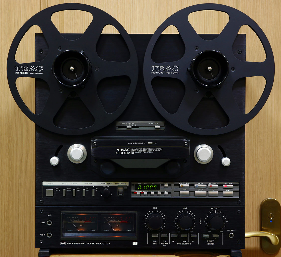

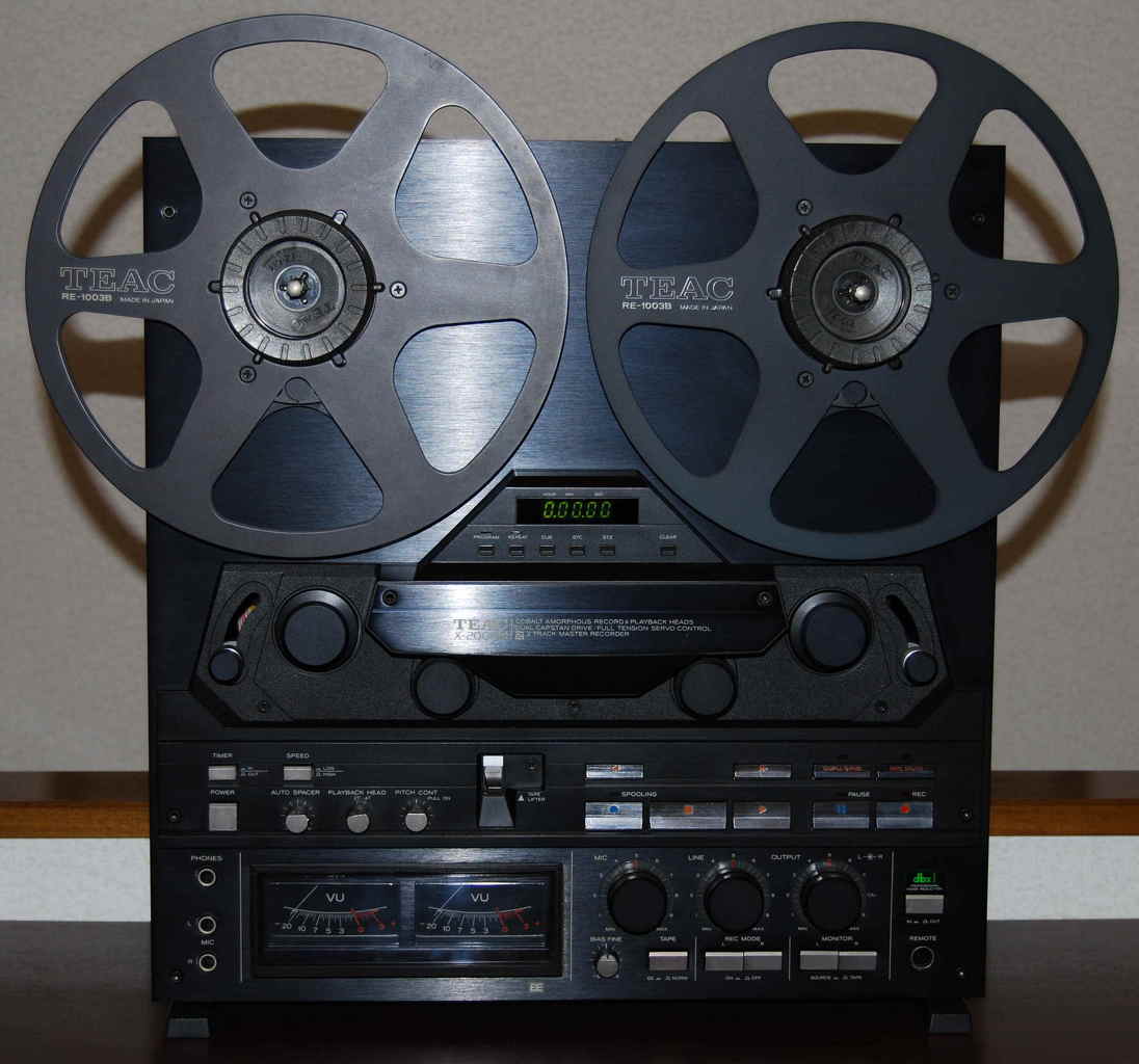

(#) szamóca válasza (Felhasználó 46585) hozzászólására (») Jún 17, 2013 /
Jól tudod, hirdeti egy ideje, minden ilyen jellegű oldalon.
A nagyobb Teac X-2000M ritkább, az 250-ért volt utoljára hirdetve.
