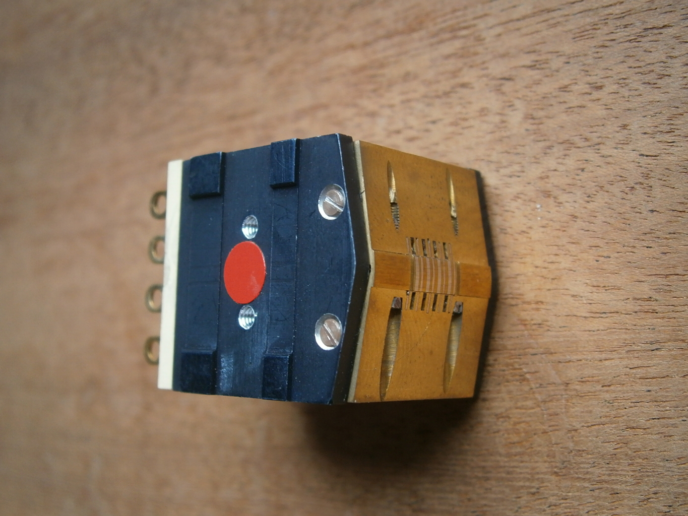

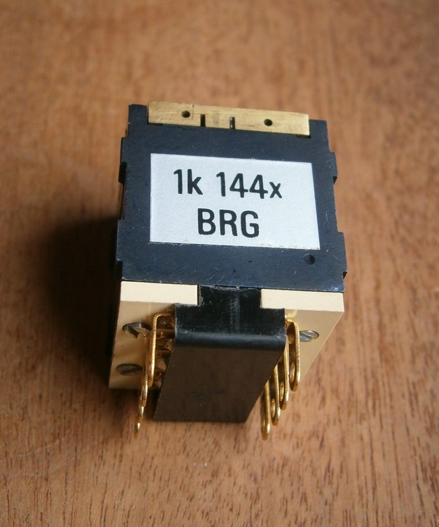

(#) brobi válasza (Felhasználó 46585) hozzászólására (») Okt 18, 2013 /
Üdv katt!
Látom már egy ideje gyűjtöd az infókat SHR ügyben.
Van egy magnófejem, felirata: 1k 144x BRG ld. fotón is
Szerintem SHR-be való, de melyik típusba?
(#) (Felhasználó 46585) válasza brobi hozzászólására (») Okt 18, 2013 /
Szerintem, az SHR 104-be, ugyanez van nekem is benne. Sajnos, még nem tudok foglalkozni a magnó érdemi részével, millió más dolog van, amit csinálnom kell. Pedig, szinte a legapróbb részletekig tudom, hogy mit fogok csinálni vele.
(#) brobi válasza (Felhasználó 46585) hozzászólására (») Okt 21, 2013 /
Úgy van, ez van az SHR 104-ben és még a 108, 204, 208-ban is. (Időközben kaptam az infókat egy volt BRG-s kollégától)

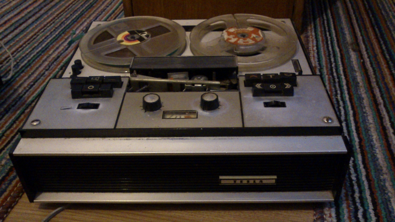

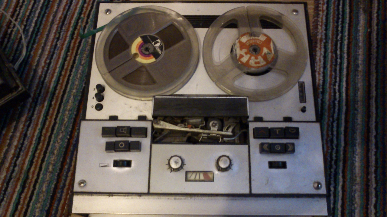

(#) shoginc hozzászólása Nov 9, 2013 /
Üdv mindenkinek! Íme egy új szerzemény, ki mit tud a típusról? Tesla B 400-ANP 222
Működését még nem próbáltam, először egy alapos átnézés következik...
(#) shoginc válasza (Felhasználó 13571) hozzászólására (») Nov 9, 2013 /
Értem, van nekem mégy egy kifogástalan lengyel Unitra ZK140 típusú lejátszóm is, ahhoz képest ez milyen minőséget produkálna?
(#) tomi52 válasza (Felhasználó 13571) hozzászólására (») Nov 9, 2013 /
Hm. Érdekes, amit írsz, tudom, hogy ez volt a köz véleménye. Nekem nagyon megtetszett anno, az itthoni megjelenés után 1-2 hónappal meg is vettem. Évekig használtam hiba nélkül. Minősége olyan, amilyen, a többi "cucilista" csoda sem nagyon volt jobb. Meg van ma is, pár éve próbáltam, minden gond nélkül működött.
(#) Tomi94 válasza shoginc hozzászólására (») Nov 9, 2013 / 1
Teslával sosem volt dolgom, viszont egy ZK140-et pár hónapja készítettem fel eladásra. Annak a hangja nyilván nem egy HiFi minőség, de a magashiánytól eltekintve szerintem egész kellemes volt (lehet, hogy a csöves végfok teszi...). Nos a Tesla tranzisztoros, de ezt leszámítva nagyjából hasonlót tudhat... viszont a Grundignak faék egyszerűségű a mechanikája, szerelni mondjuk nem annyira könnyű, de nincs is benne sok hibalehetőség. Szóval ebből a szempontból a ZK140 a nyerő.
(#) kristikoma válasza shoginc hozzászólására (») Nov 9, 2013 /
Igazából ilyennel kezdeni, szerelni tanulni jó. Viszont arra, hogy Hi-Fi legyen, arra kevés esélyed van. A kisjelű erősítők Ge tranyósak, nem válogatták őket zajra, így lehet, hogy két egyforma magnó között nagy a zajkülönbség. A kezelőgombok is törnek, a mechanika is könnyen szétesik. A hangja csak akkor lenne elfogadható, ha a szalag nem sétálna a fej körül, hanem magától ráfeküdne a fej felületére. Köbzoli tanácsai is irányadóak. Meg nem fér rá, csak a 15 cm-es orsó.
