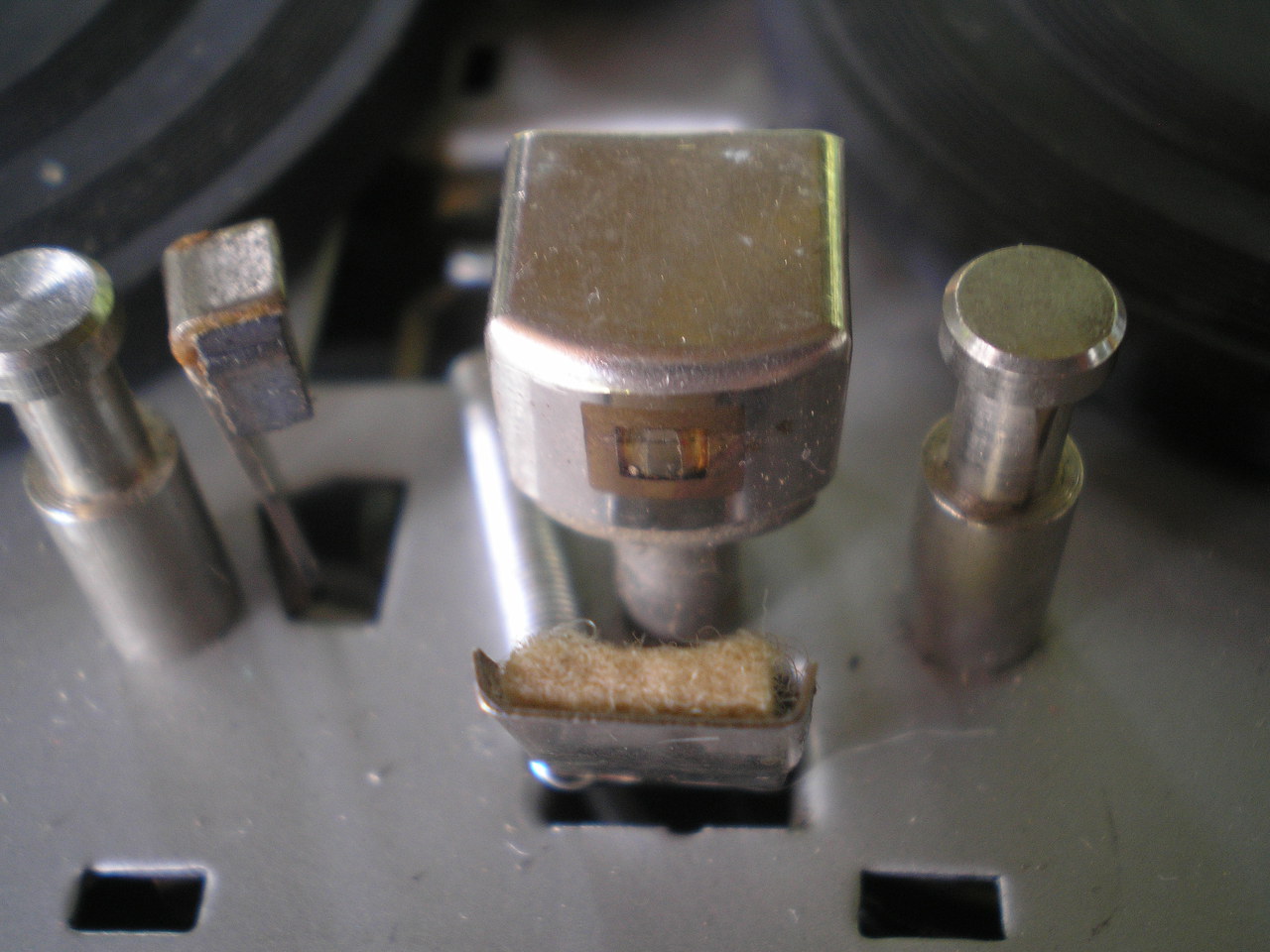

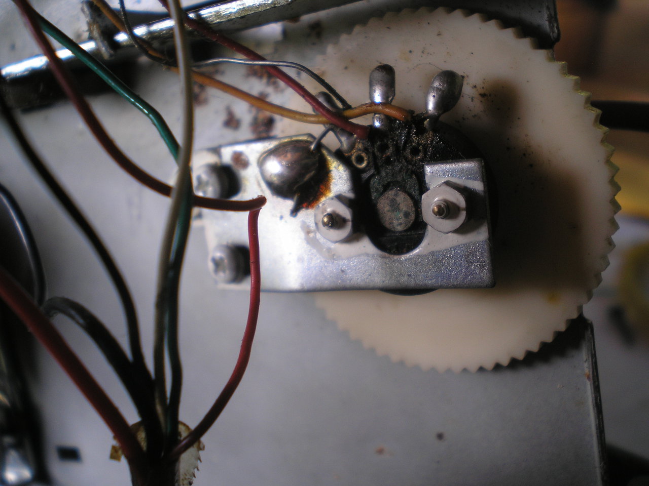

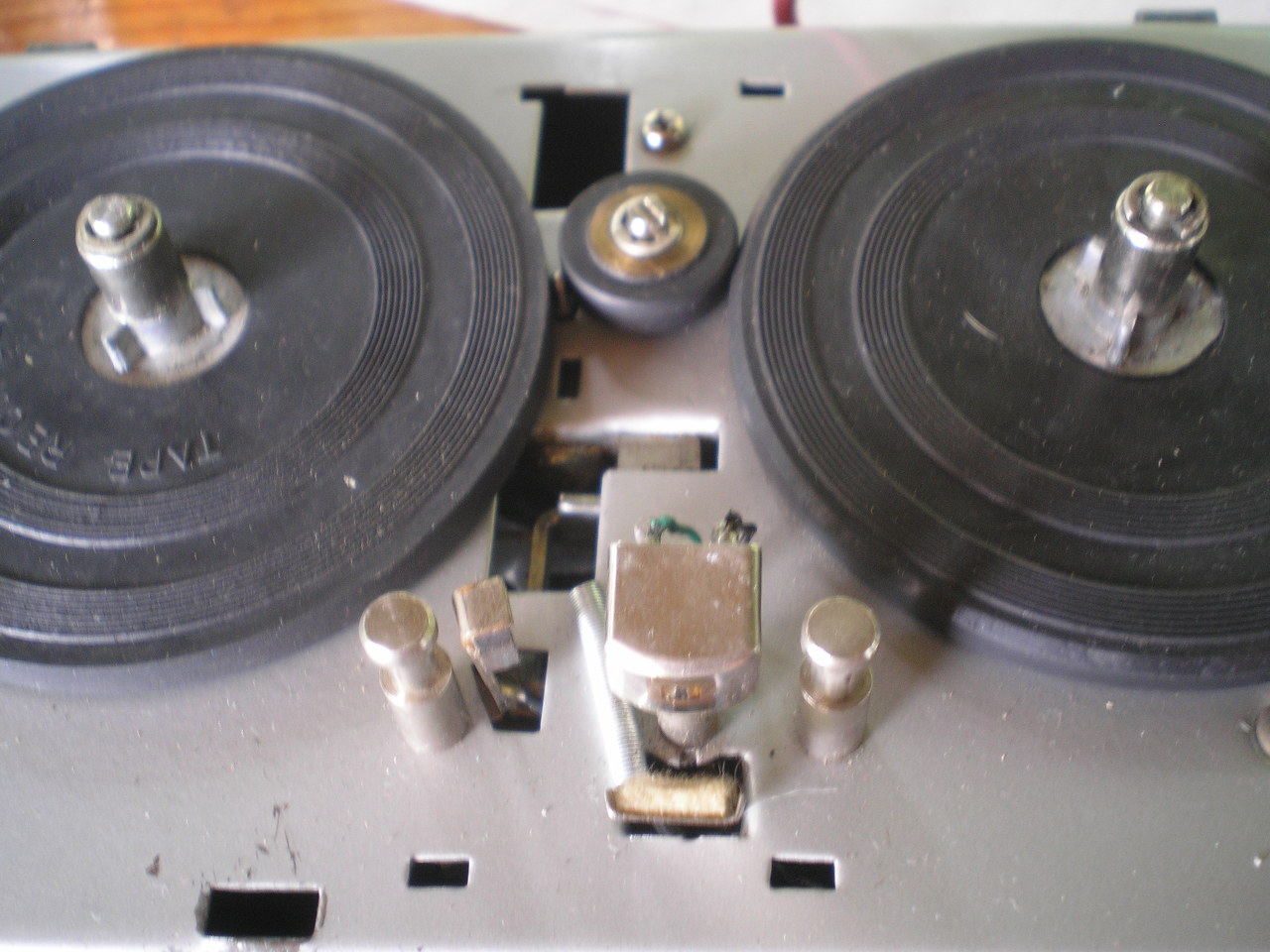

Kb. 60 éves hordozható Japán magnó, minden működik csak hang nem igazán akar kijönni belőle.Szalagmeghajtás működik, kis recsegés és más semmi.Ha van valakinek ötlete ,hol kezdjem a hibafelderítést? megköszönném az erősítö, a fej , vagy a hangerő potméter??? mellékelek néhány fotót is ha ez segít A hozzászólás módosítva: Júl 31, 2016
Szép sorban vegyél kézbe egy kihegyezett csavarhuzot. Bekapcsolt állapotban egymás után érintsd neg a fej kontaktusait, ha nem bug, akkor a poti kontaktusait, ha az sem bug akkor az erösitön keress valamilyen érzékeny pontot. Igy kiszürheted hol lehet a hiba.
Rendszerint a kapcsolok ( sok áramkörü) szokták bedobni a törülközöt.
Igen,ebben is van egy ilyen kapcsoló. A fej és a potméter kontaktusait már megnéztem, egyiknél sem búg. Gondolom akkor az erősítő vagy a kapcsoló??
Akkor az erösitöt kell szemrevételzned, tápokat, munkapontokat és a 2 trafot. Esetleg nézd meg a jel utját a hangszoroig mert voltak olyan egetverö konstrukciok is, amikor felvételkor az erösitöt használtak a fej meghajtására, azaz a kimenet a hangszoro meg a fej között van kapcsolgatva (rec-play) - igy ez a kapcsolo is csendet tud okozni.
Mindig a kimenet felől haladunk a bemenet felé a hibakereséssel. Az első és legfontosabb, a tápfeszültségek ellenőrzése. Ha itt valami nincs rendben, addig nem érdemes folytatni máshol a hibakeresést. Egy 60(?) éves készüléknél szinte biztosan át kell nézni a kapcsolók kontaktusait, pláne, ha ezüstözöttek. De még az aranyozott/platinával futtatott érintkezőkkel is van gond, ha nem volt megfelelő a gyártástechnológia.
