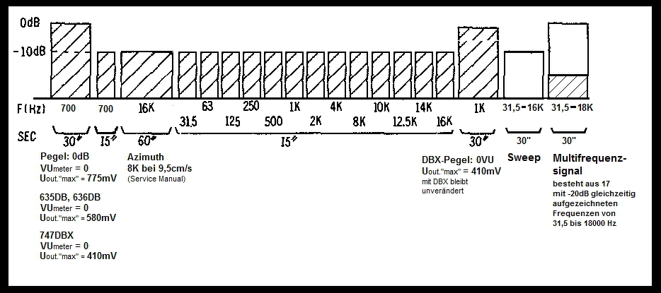

Üdvözletem az Uraknak!
Az után szeretnék érdeklődni, hogy be lehet e szerezni valahol kalibrációs szalagot. Nevezetesen a fejeket szeretném korrektül beállítani egy Akai GX 215 D -n . Van hozzá Service manual, igy maga a methodus ismert. Viszont a lejátszófej beállításához kellene egy tökéletesen felvett 8.000 Hz -s jel 9,5 cm/s sebességen. No de honnan???
(#) Triger válasza Klystron hozzászólására (») Feb 22, 2019 /
Szerintem ha rákeresel, tudsz venni. Hogy pont ilyet, az nem biztos.
Viszont szerintem nem szükséges a pont 8 kHz, bár gondolom a metodus ezen alapul.
Általában, mivel a sebesség ismert, úgy is bemérheted, hogy egy adott hosszt, adott idő alatt kell lejátszania. (Pl. 953 cm / 100 s).
Ha a frekvencia ismert, akkor pedig lehet a frekvenciát mérni, ha több, a magnó gyorsabb sebességű és fordítva.
Frekvenciát általàban a nyávogás mérésekor használnak.
Szerintem ha ismert a metodus, és nem találsz hozzá pont ilyen mérőszalagot, akkor alakíts kicsit a metoduson.

(#) Triger válasza Klystron hozzászólására (») Feb 22, 2019 / 1
Gondolom, jelen esetben a 8 kHz azért kellene, mert az egy közepes frekvencia az átvitelben. De semmi nagy gond nem származik abból, ha más frekvencián állítasz maximumra. Szerintem inkább az általad használt szalagsebességgel állítsd be. Ha jól számolok hirtelen akkor a 19-es / 10 kHz-es szalag, 9,53-on 5 kHz környékén lesz. De ha csak ennyi az előirt metodus, akkor a frekvencia irreleváns.
Amúgy mint említik, ha van megbizható gépű ismerősöd, vetess fel vele inkább mérőjelet.
(#) mohinger válasza Triger hozzászólására (») Feb 22, 2019 /
Nem, a 8kHz az azimuth beállításhoz kell. Legalábbis az Akai gépkönyv szerint.
(#) Triger válasza mohinger hozzászólására (») Feb 22, 2019 / 1
Igen. De gondolom azért mert az a frekvencia van "középen". Azimuth hibát állíthatsz akár 10 kHz-en is. De ezen nem veszünk össze.

Köszönöm Urak, valahogy így gondoltam én is, de azért vágytam egy pozitív megerősítésre! Akkor valószínűleg befektetek egy 10 kHz-s szalagra (kb. 50 Euro) mert az azért teljes sávon van, míg egy ismerősnél felvett jel, max. félsávos lehet. már ha ez számít valamit.
(#) ozpecs válasza Klystron hozzászólására (») Feb 22, 2019 / 1
Rendes mérőszalag minden sebességre létezik, és nem csak egyféle frekit tartalmaz... először is egy 1 kHz-es mérőjelet amivel beállítod a referencia jelszintet majd különböző frekik sorozatát részben a fejbeállításra pl 10 kHz-et meg a teljes sávban is megfelelő frekijü jeleket amivel be lehet állítani a frekiátvitelt... stb stb elég rendesen szabvábnyban van miket tartalmaz

Nos, sikerült egy "rendes" mérőszalagot beszerezni. Igaz, megkérték az árát, de legalább minde rajta van, amire szükség lehet. A hét végén neki is fekszem.

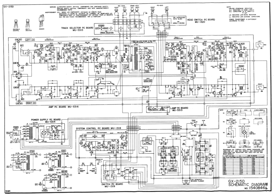

(#) Klystron hozzászólása Márc 1, 2019 /
Sajnos további kérdéseim is vannak a "kedves nagyérdeműhöz"
Nevezetesen (Akai GX215D) nagy a zaja a masinának "TAPE" állásban és a szalag még el sem indult! Ha átkapcsolom bejövő jelre (source) akkor megszűnik a zaj és csend honol. A kontaktok jók és az általánosan ajánlott első lépést (a képen látható kondik cseréje) már megléptem. Viszont ez a fentemlített zajt nem szüntette meg.
(#) mohinger válasza Klystron hozzászólására (») Márc 1, 2019 / 2
Ha ebben is 2sc458 tranyók vannak a lejátszó erősítőben, akkor azokat is érdemes cserélni. Idővel bezajosodnak.

(#) Klystron válasza mohinger hozzászólására (») Márc 2, 2019 /
Bezony bezony, vannak benne ilyenek! Márcsak a minőség kérdéses. Laginkább Hitachi és CIDIL gyártnányt találtam. Esetleg a tokozás számít??

(#) mohinger válasza Klystron hozzászólására (») Márc 3, 2019 / 2
Bc549c tökéletes helyette. Sokkal korszerűbb, kisebb zajú, csak a lábkiosztás nem ugyanaz.
(#) Klystron válasza mohinger hozzászólására (») Márc 4, 2019 /
Szuper, köszönöm!!!! Már csak az a kérdés, hogy menjek e tovább? Gondolok itt a 2sc945L- re (és azt mivel érdemes helyettesíteni) Mert, ha már egyszer - megint - szétszedem a masinát, akkor már kicserélek inkább minden szükséges elemet. És esetleg a passzív elemek?
(#) mohinger válasza Klystron hozzászólására (») Márc 4, 2019 / 2
A 2sc945 általános tranzisztor, kaptató is olcsón. Ezek a régi japán elkók nagyon jók, ritkán kell cserélni őket. Az erősítőben lévő többi passzív alkatrészt sem muszáj feltétlenül cserélni.
