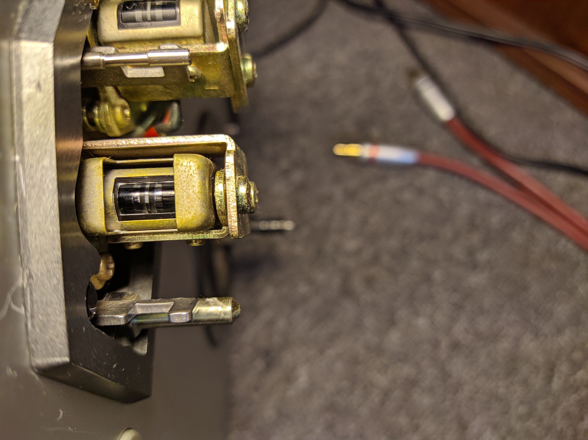

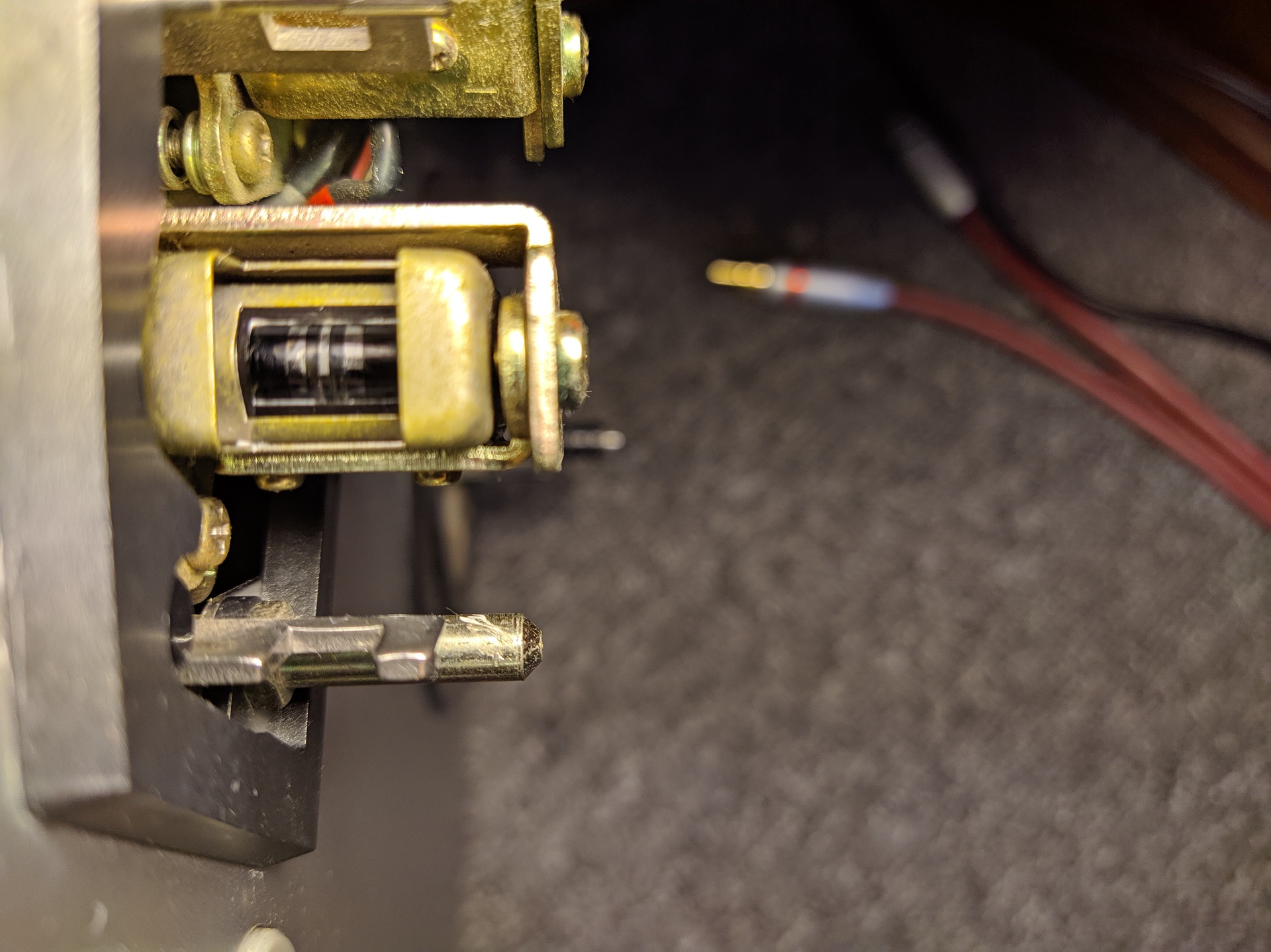

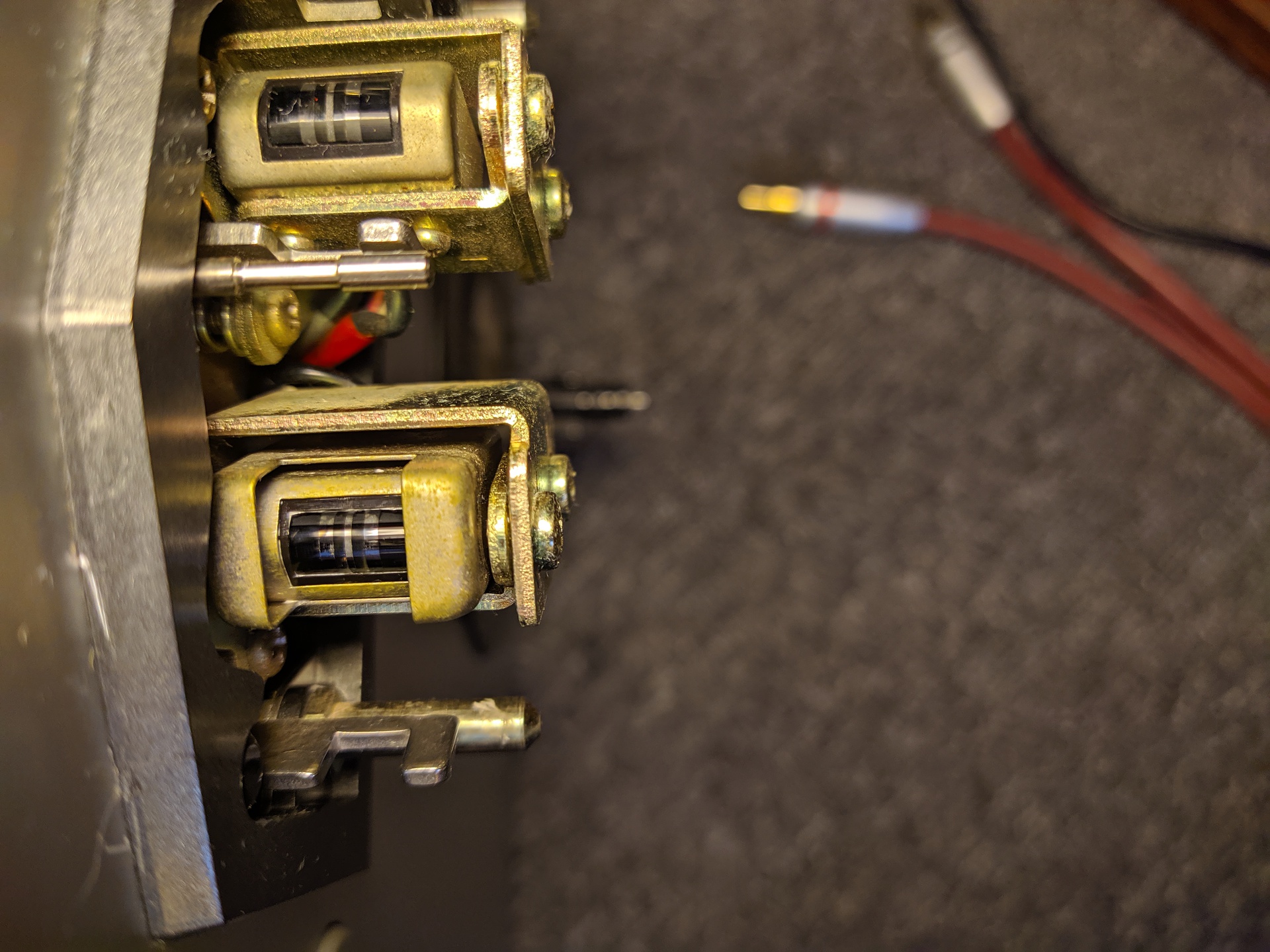

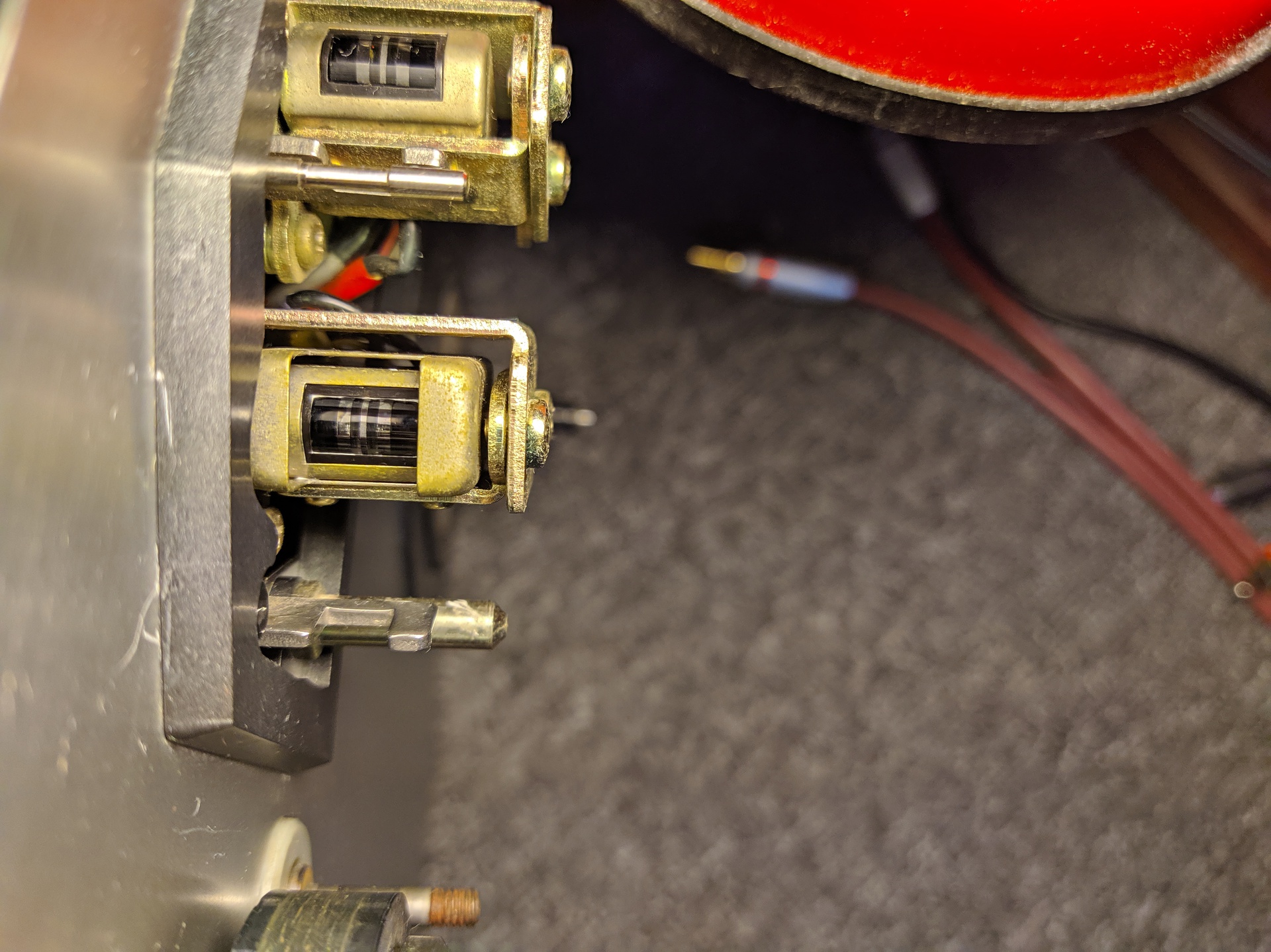

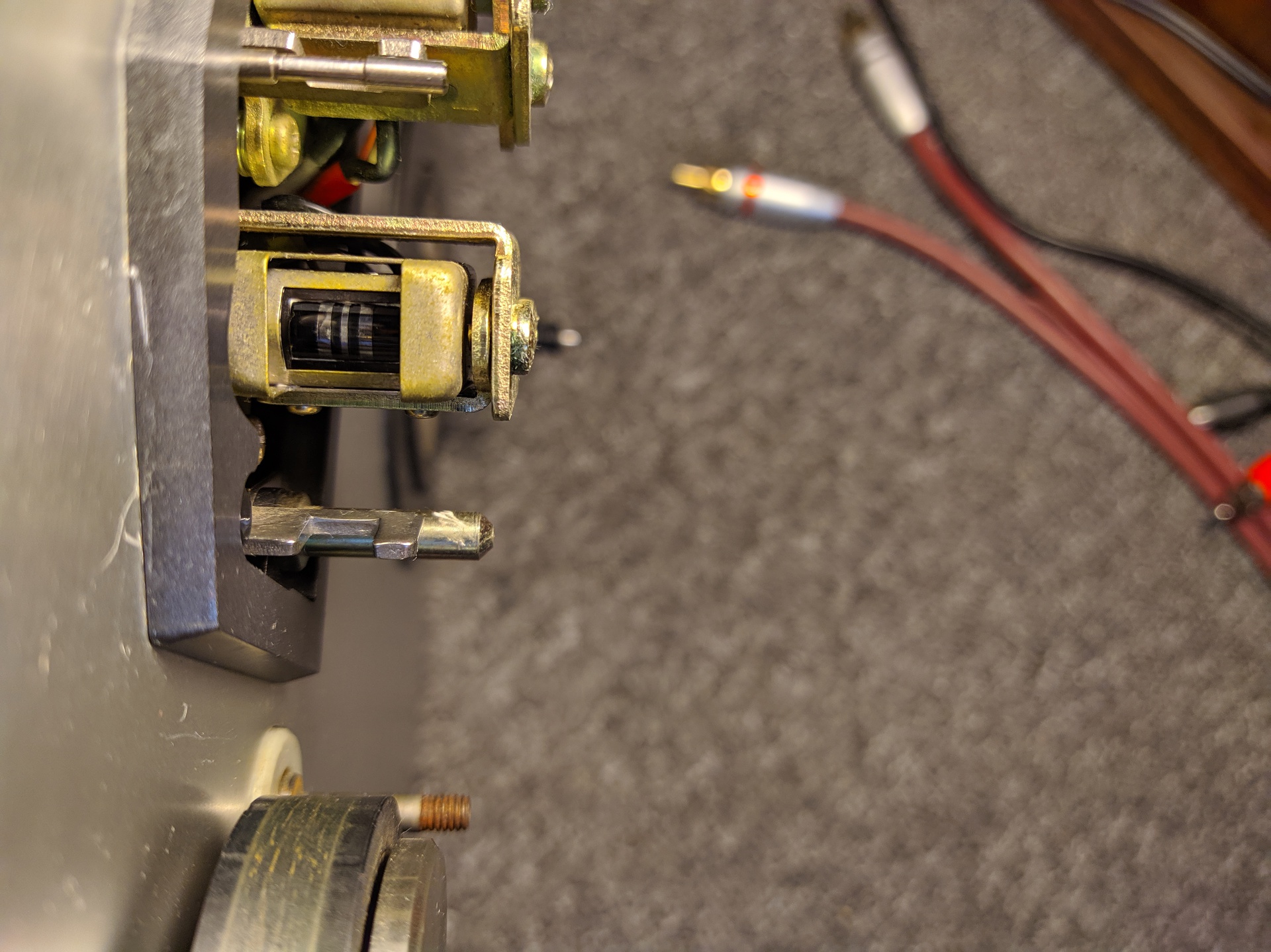

Megnézted jól azt a fejet nagyítás alatt is? Nekem úgy tűnik, hogy koszos, nem a rossz értelemben kopott az állapota. Sokat kell áztatni a felületét mire lejön róla a szalagpor. Ha nem látszik ki a ferrit mag akkor nincs lekopva a kemény üveg réteg. Persze innen nézve a képeket mondom ezt én. Nekem is volt ilyen gépem, ki volt vállasodva a fej olyan kopott volt de a hangja az semmit nem változott. Nálam kuplung problémák voltak, tördelte az orsókat mire nagy nehezen be tudtam állítani a húzó tengelycsonkot, persze 19-en használtam a saját szalagjaival. Volt egy néhány Ampex, Orwo 720 méteres TP-s szalagom. Annak idején 10 000-ért vettem és 15 évvel később 18-ért vitték el és csak annyi volt a szépséghibája, hogy az egyik műszerben kiégett az izzó de azt is tudtam adni vele. Szóval tisztogatni, mert szerintem rá van sülve a kosz.
(#) Directors válasza VIM hozzászólására (») Ápr 2, 2021 /
Isopropanollal tisztítsam például, azzal lehet ? Plusz fülpiszkáló ?
(#) VIM válasza Directors hozzászólására (») Ápr 2, 2021 /
Szerintem sebbenzin az jobb volna, mert az alkohol az nem olyan sok mindent old és a fültisztító az jó lesz a dörzsöléshez. Nagyítóval nézd meg közelebbről is, hogy az mi volna a fejre rakódva.

(#) doktor válasza Directors hozzászólására (») Ápr 2, 2021 /
A helyén fogkrémmel is megpróbálhatod korongvatta, vagy fültisztító pálcikával, utána alkohollal, mosd le.

Megtakarítottam amennyire tudtam. Én úgy hallom hogy jobb is lett valamivel. Jelen pillanatban ilyen. Nos lehet hogy az én szalagjaim nem a legjobb minőségűek. Ki tudja. Ha valakinek kell a magnó akkor majd hoz hozzá prémium minőségű szalagot. Vagy amivel szeretné hallgatni. Úgy se adom oda senkinek anélkül hogy kipróbálta volna. Így eldöntheti szüksége van e rá avagy sem.

(#) Tomi94 válasza Directors hozzászólására (») Ápr 2, 2021 / 1
Nehéz ezt fotóról eldönteni, pláne egy ilyen üvegferrit fejnél. Ugyanis úgy tényleg nem igazán kopnak, ahogy a hagyományos fejek (nyomvájú a szalag haladási helyén, és ebből eredő egyre rosszabb szalag-fej kontaktus). Szerintem az a 150 ezer óra, ha igaz egyáltalán, addigra a mechanika összes többi része rég túl van az elfogadható állapoton.
Ugyanis a GX-el a fő baj inkább az, hogy rideg anyag. Vagyis könnyen törik mechanikai feszültségek hatására, elsősorban a hőtágulástól. 40 év alatt nagy eséllyel megélt egy vagy több költözést, adásvételt, és az már akár elég is lehet neki a sérüléshez, ha pl. egy ilyen során a fűtött lakásból kikerült a -10 fokra télen, esetleg még buszon is utazott az átvételt követően, majd rögtön a lakótéri hőmérsékletre fűtött másik szobába bevitték. Persze ezek a "törések" szabad szemmel nem vagy alig láthatók (ill. vakus fotón talán csillanásként észlelhetők, ami viszont sima por is lehet), viszont a mikronos fejrés környékén nagyon elrontják az átvitelt. Igazán az állapota csak mikroszkóppal mérhető fel jól. Itt nem működik a hagyományos fejeknél aránylag beváló "ha már akad benne a köröm, akkor halott" elv..

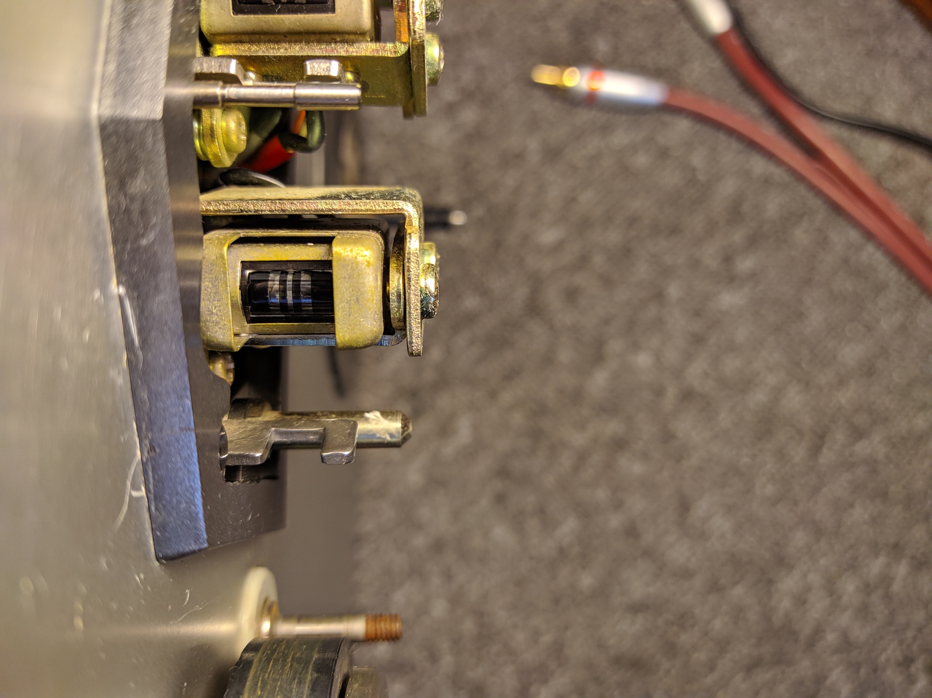

(#) mohinger válasza Directors hozzászólására (») Ápr 2, 2021 / 1
Nem csak a lejátszófejen látszódik a kitöredezettség, hanem a szalagpálya többi elemein is: a bal oldali szalagvezető, a törlőfej és a két fej közti szalagvezető is igen kopottak. A felvevőfejet pedig lehet, hogy cserélték már...
Ilyenkor jön jól egy referencia magnó, referencia szalag, vagy pl. nekem van egy komplett fejhidam is, így 3db csavarral kivehető az egész fejegység, a csatlakozókat kell csak csatlakoztatni és kész. Azonnal kiderül, hogy ki a hunyó....
Úgy látom elég tiszta lett, nem látszik rajta (a képen legalábbis) szalagpor. Vegyél fel valamilyen részletgazdag zenei anyagot de hajtsd ki nulla decibelig a felvételt, majd monitorozhatod is azonnal, hogy ahhoz képest mi maradt meg a szalagon minőségileg és decibelben is.

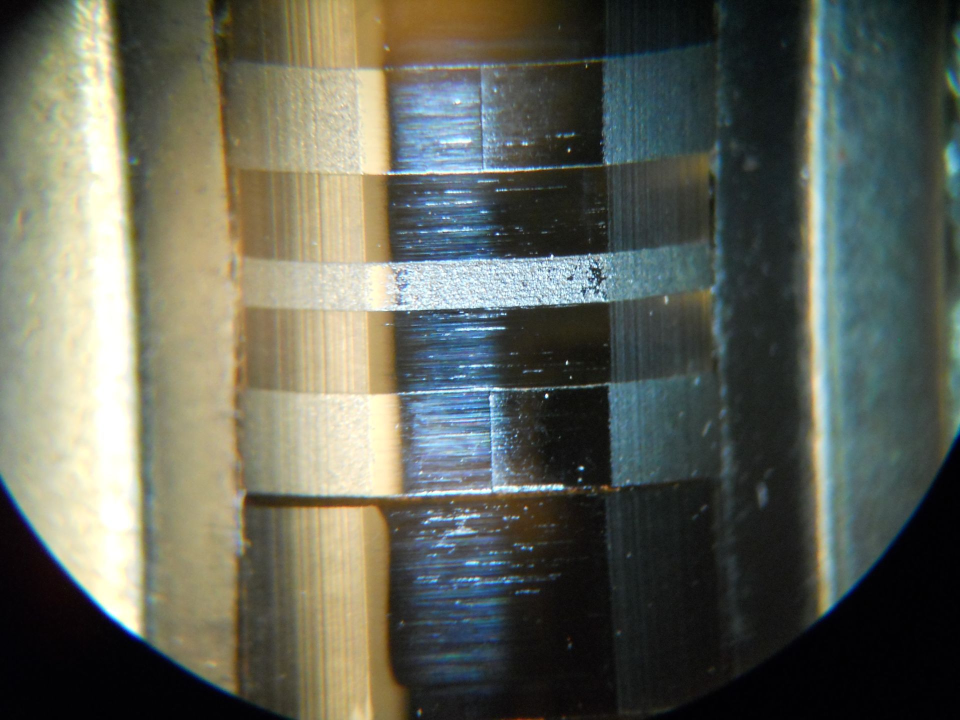

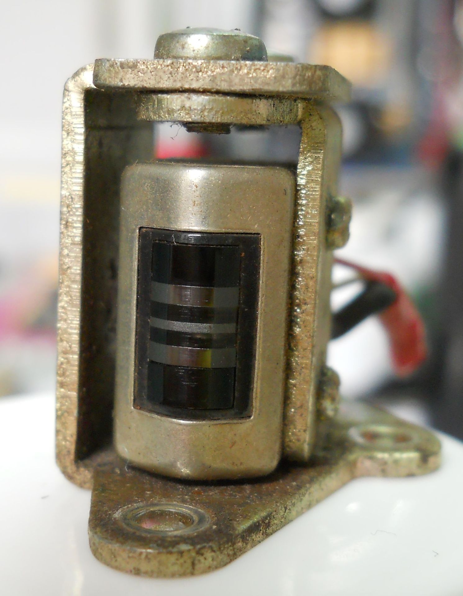

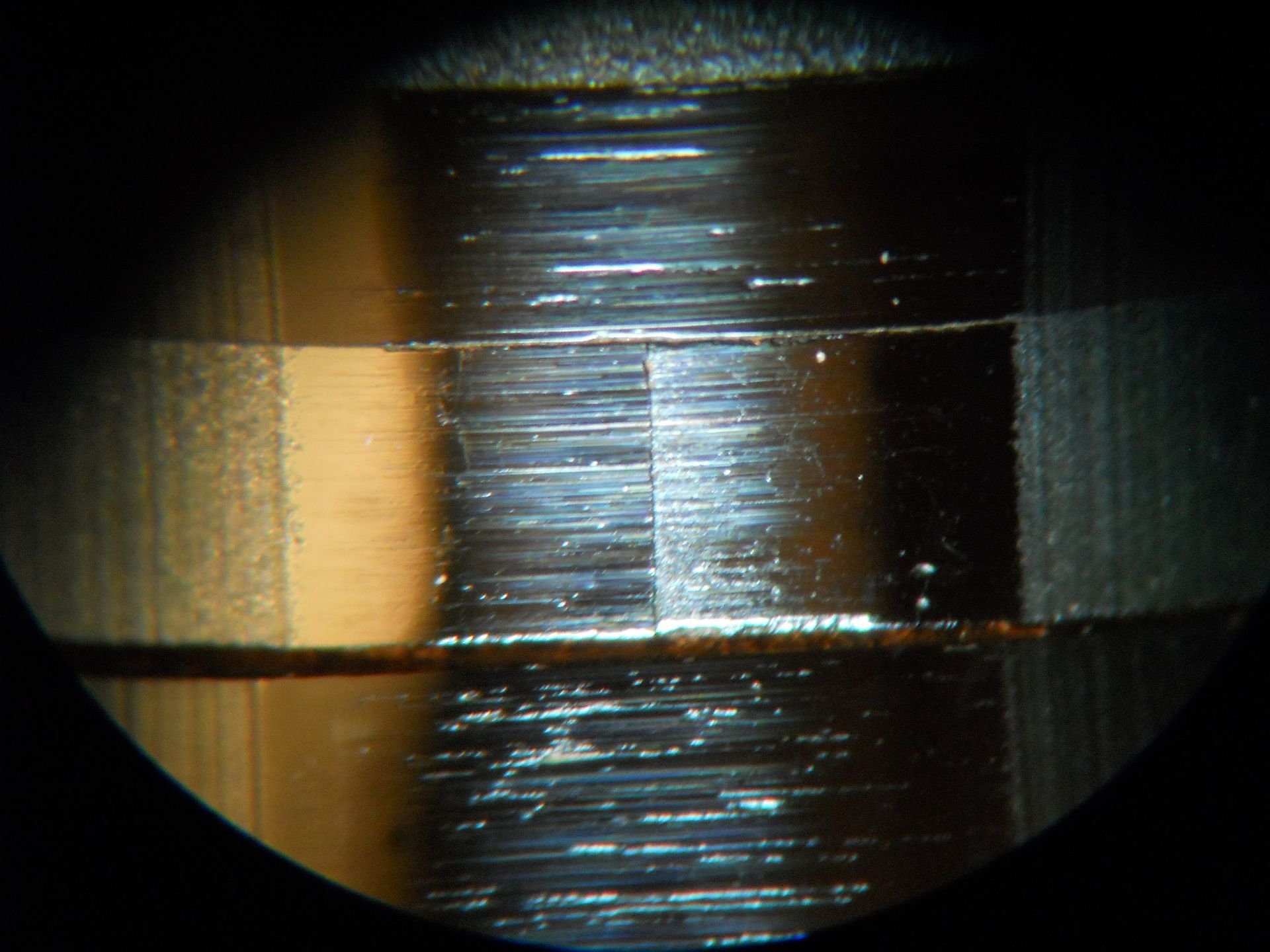

(#) mohinger hozzászólása Ápr 3, 2021 / 1
Itt van egy szabad szemmel nem is olyan vészesnek tűnő, de mikroszkóp alatt nagyon kopott GX felvevő fej. Szépen látszódnak a kitöredezések. A működése is gyenge volt már, kivezérelhetetlen, halk, torz felvétel, gyenge magasak. Cseréje után újból tökéletes lett a magnó.
(#) Directors válasza mohinger hozzászólására (») Ápr 3, 2021 /
Hányszoros nagyítással lett megnézve ? Munkahelyen van mikroszkóp, megtudom valószínűleg nézni.
(#) mohinger válasza Directors hozzászólására (») Ápr 3, 2021 /
Nem most volt ez, nem tudom pontosan. 200x-ra emlékszem. Ez is munkahelyi mikroszkóp volt.
