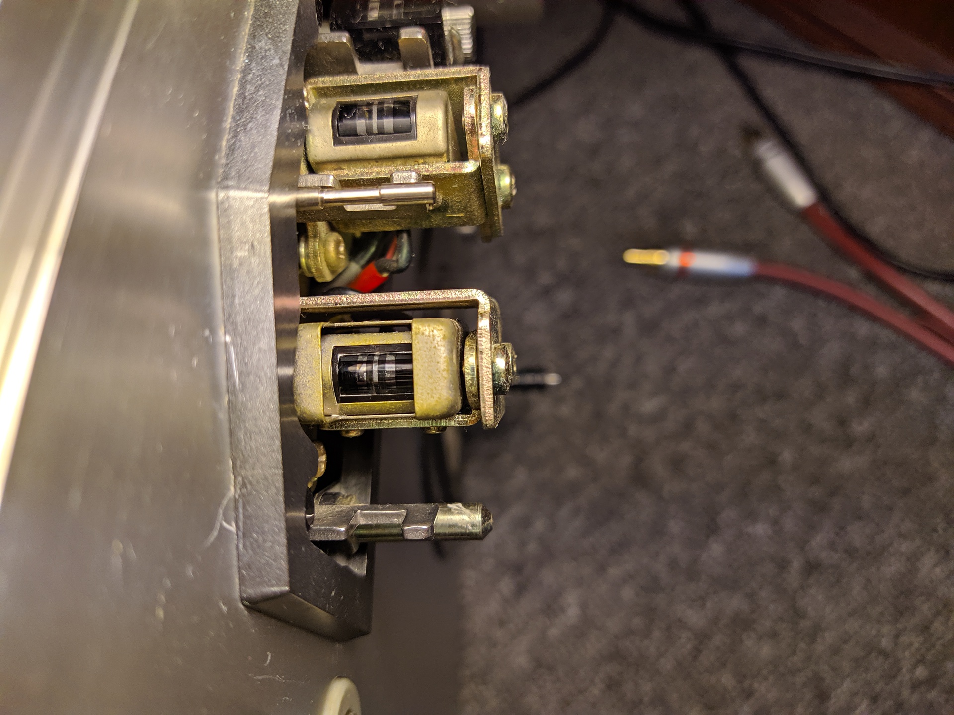

Megnézted jól azt a fejet nagyítás alatt is? Nekem úgy tűnik, hogy koszos, nem a rossz értelemben kopott az állapota. Sokat kell áztatni a felületét mire lejön róla a szalagpor. Ha nem látszik ki a ferrit mag akkor nincs lekopva a kemény üveg réteg. Persze innen nézve a képeket mondom ezt én. Nekem is volt ilyen gépem, ki volt vállasodva a fej olyan kopott volt de a hangja az semmit nem változott. Nálam kuplung problémák voltak, tördelte az orsókat mire nagy nehezen be tudtam állítani a húzó tengelycsonkot, persze 19-en használtam a saját szalagjaival. Volt egy néhány Ampex, Orwo 720 méteres TP-s szalagom. Annak idején 10 000-ért vettem és 15 évvel később 18-ért vitték el és csak annyi volt a szépséghibája, hogy az egyik műszerben kiégett az izzó de azt is tudtam adni vele. Szóval tisztogatni, mert szerintem rá van sülve a kosz.
Isopropanollal tisztítsam például, azzal lehet ? Plusz fülpiszkáló ?
Szerintem sebbenzin az jobb volna, mert az alkohol az nem olyan sok mindent old és a fültisztító az jó lesz a dörzsöléshez. Nagyítóval nézd meg közelebbről is, hogy az mi volna a fejre rakódva.

Nehéz ezt fotóról eldönteni, pláne egy ilyen üvegferrit fejnél. Ugyanis úgy tényleg nem igazán kopnak, ahogy a hagyományos fejek (nyomvájú a szalag haladási helyén, és ebből eredő egyre rosszabb szalag-fej kontaktus). Szerintem az a 150 ezer óra, ha igaz egyáltalán, addigra a mechanika összes többi része rég túl van az elfogadható állapoton.
Ugyanis a GX-el a fő baj inkább az, hogy rideg anyag. Vagyis könnyen törik mechanikai feszültségek hatására, elsősorban a hőtágulástól. 40 év alatt nagy eséllyel megélt egy vagy több költözést, adásvételt, és az már akár elég is lehet neki a sérüléshez, ha pl. egy ilyen során a fűtött lakásból kikerült a -10 fokra télen, esetleg még buszon is utazott az átvételt követően, majd rögtön a lakótéri hőmérsékletre fűtött másik szobába bevitték. Persze ezek a "törések" szabad szemmel nem vagy alig láthatók (ill. vakus fotón talán csillanásként észlelhetők, ami viszont sima por is lehet), viszont a mikronos fejrés környékén nagyon elrontják az átvitelt. Igazán az állapota csak mikroszkóppal mérhető fel jól. Itt nem működik a hagyományos fejeknél aránylag beváló "ha már akad benne a köröm, akkor halott" elv..

Nem csak a lejátszófejen látszódik a kitöredezettség, hanem a szalagpálya többi elemein is: a bal oldali szalagvezető, a törlőfej és a két fej közti szalagvezető is igen kopottak. A felvevőfejet pedig lehet, hogy cserélték már...
Ilyenkor jön jól egy referencia magnó, referencia szalag, vagy pl. nekem van egy komplett fejhidam is, így 3db csavarral kivehető az egész fejegység, a csatlakozókat kell csak csatlakoztatni és kész. Azonnal kiderül, hogy ki a hunyó....
Úgy látom elég tiszta lett, nem látszik rajta (a képen legalábbis) szalagpor. Vegyél fel valamilyen részletgazdag zenei anyagot de hajtsd ki nulla decibelig a felvételt, majd monitorozhatod is azonnal, hogy ahhoz képest mi maradt meg a szalagon minőségileg és decibelben is.

Itt van egy szabad szemmel nem is olyan vészesnek tűnő, de mikroszkóp alatt nagyon kopott GX felvevő fej. Szépen látszódnak a kitöredezések. A működése is gyenge volt már, kivezérelhetetlen, halk, torz felvétel, gyenge magasak. Cseréje után újból tökéletes lett a magnó.
Hányszoros nagyítással lett megnézve ? Munkahelyen van mikroszkóp, megtudom valószínűleg nézni.
Nem most volt ez, nem tudom pontosan. 200x-ra emlékszem. Ez is munkahelyi mikroszkóp volt.
