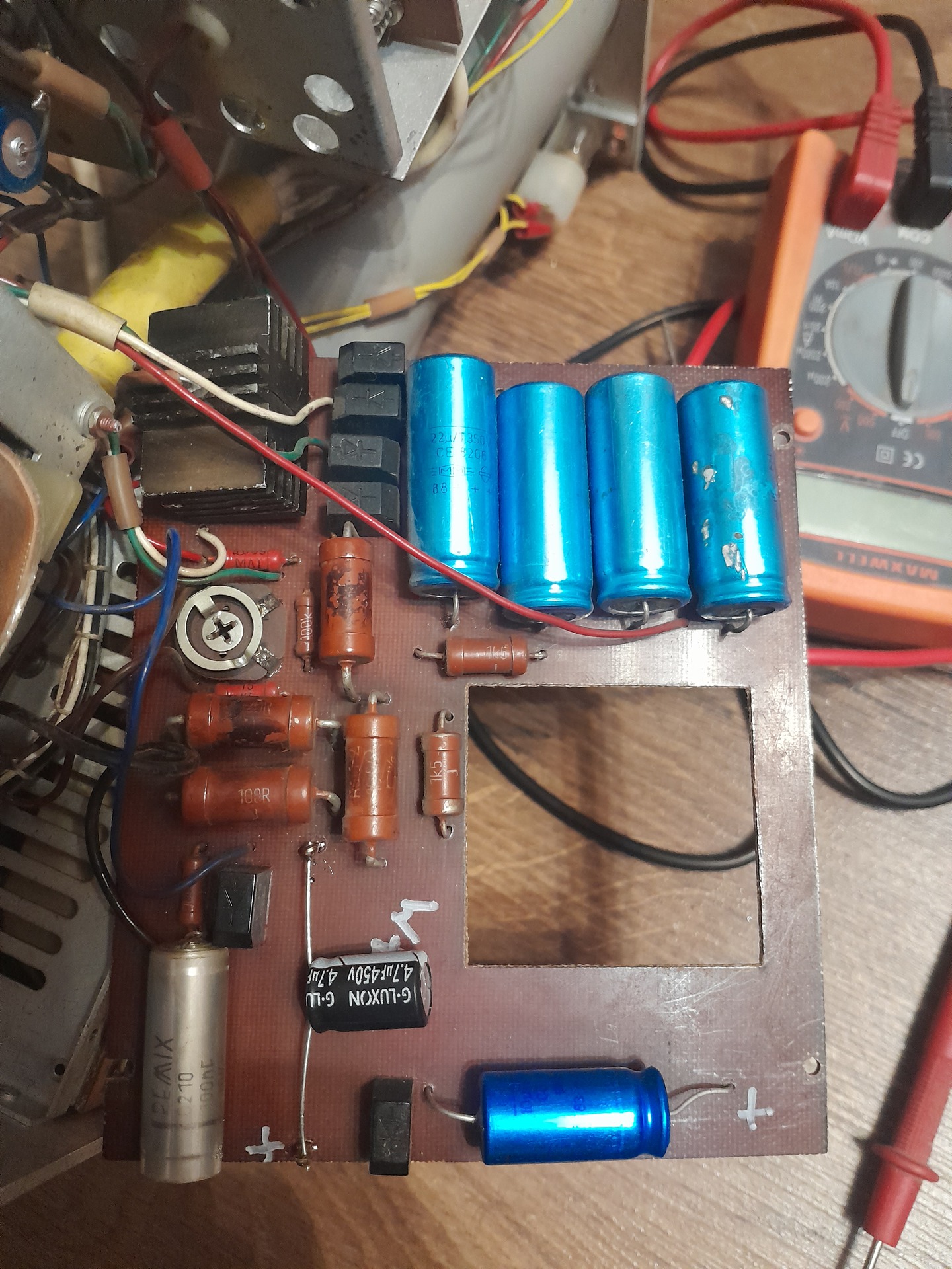

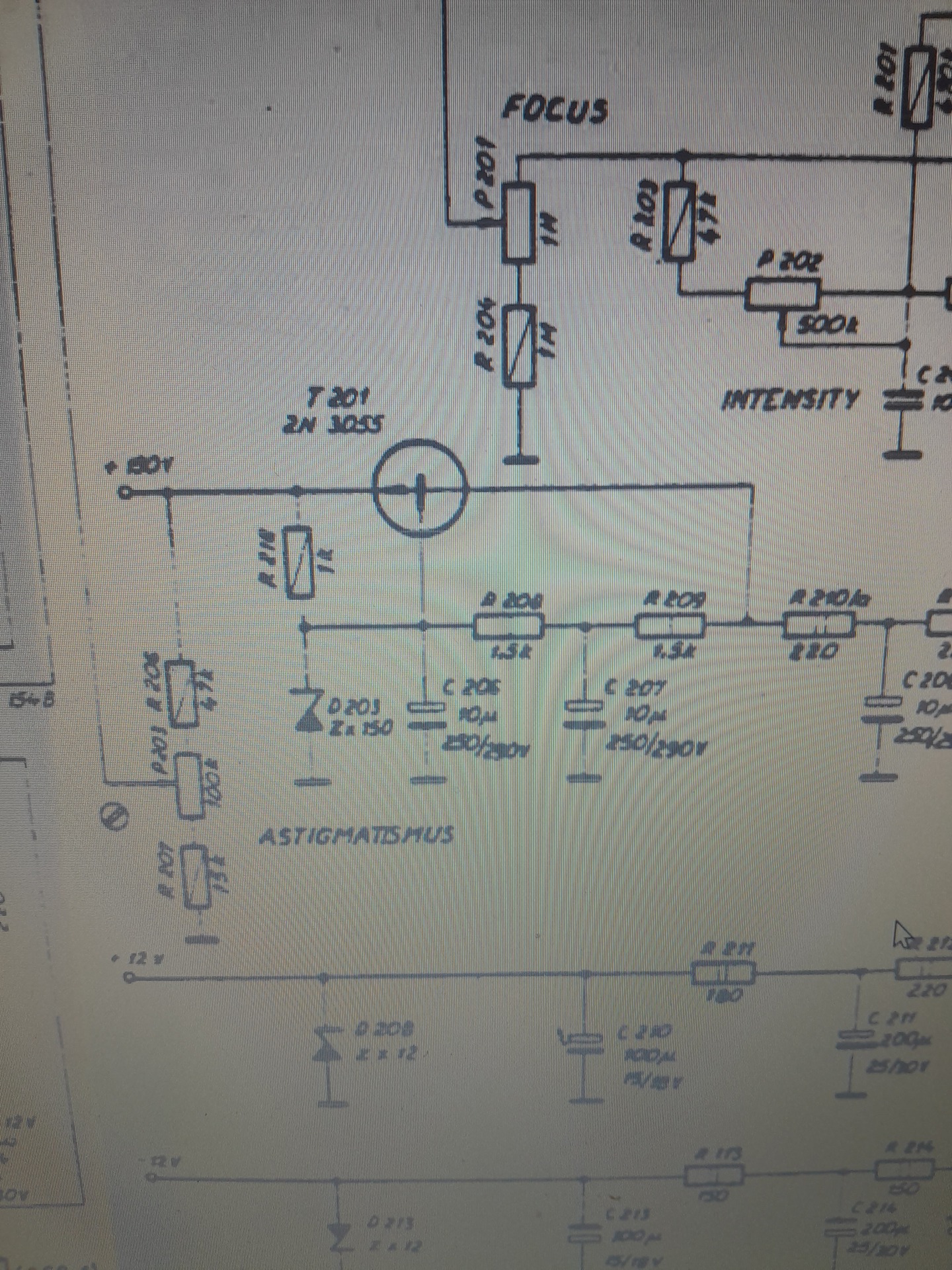

Aki a képen lát tranzisztort az szóljon.
(#) kadarist válasza jani1987 hozzászólására (») Okt 3, 2023 /
Egy hűtőbordára erősített 2N3055-öt keress.
(#) nagym6 válasza jani1987 hozzászólására (») Okt 3, 2023 /
A zener katódról megy a tranzisztor bázisra drót. TO3 tokozású nagy darab.
(#) granpa válasza jani1987 hozzászólására (») Okt 3, 2023 /
A fekete hűtőborda alatt?
(#) sany válasza granpa hozzászólására (») Okt 3, 2023 /
Szerintem a fekete hűtőborda alatt a Zéner-dióda van.
(#) mohinger válasza jani1987 hozzászólására (») Okt 4, 2023 / 1
A jobb oldali képen látok...
Korántsem biztos, hogy azon a panelon van, ahol keresed. Minden bizonnyal hűtőfelületre van erősítve és odavezetékezve.
(#) jani1987 válasza sany hozzászólására (») Okt 4, 2023 /
Jól gondolod. Azon sem lepődnék meg ha valaki bele kotorászott volna. Majd még böngészek hátha.

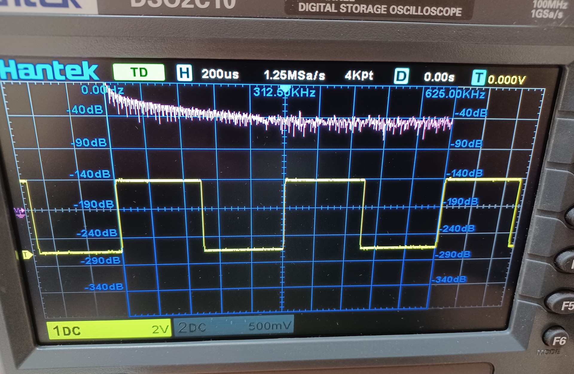

Elkezdtek privátban kérdezni, hogy mi a fene az az FFT az oszcilloszkópon.
(#) Massawa válasza Gafly hozzászólására (») Feb 25, 2024 /
A vizsgált jel frekvencia komponensei és azok szintje.
A hozzászólás módosítva: Feb 25, 2024
(#) Skori válasza Gafly hozzászólására (») Feb 25, 2024 /
FFT = Fast Fourier transform Bővebben: Link
Magyarul: spektrumanalízis amit a digitális mintákból szoftveresen számol ki.
(#) Gafly válasza Massawa hozzászólására (») Feb 25, 2024 /
Milyen kapcsolatban van a sárga és a lila vonal az oszcilloszkópon, vagy hogyan kell értelmezni?
Igen láthatod is a lila bal felsö sarkában, hogy az ott a 312,5 kHz-s vivö a lila vonal másik vegén meg 625kHz. ( ez ugye a duplája az elsönek) Szét kell huznod vizszintes frekvencia határt pár 10 MHzig, hogy lásd a többit is. Nem is értek a Hantek kezeleséhez, neked kell megkeresni.
A kettö között az a különbség, hogy a sárga vonal X tengelye az idö, a liláé meg a frekvencia, külön kell beállitani.
A sárga vonal FFT képe az elsö tüske a lila vonalon, azaz csak az alapfreki 312,5 kHz attól jobbra minden tüske egy harmonikusa az alapjelnek ( meg nemi zaj ) a harmonikusok mindig egymástól egyforma távolságban vannak.

Ilyen kevés periódusból -sárga négyszögjel- nem tud jó FFT-t számolni, jóval lassabb időalapot állíts, azaz sűrű legyen a négyszögjel. Addig lassítható az időalap, amíg a jelfelvételi hossz "engedi", azaz nagyobb frekvenciás összetevőket még jól felbontja. Tehát pld.: 20Mhz összetevőt nem fog pld.: 10ms/div eltérítésnél ábrázolni, a jelfelvételi hossz rövidsége miatt. Ki kell tapasztalni adott szkópnál milyen időeltérítésnél és egyéb beállításoknál tud legjobb FFT-t adni. Ha nem használod semmit nem veszítessz, ez a funkció csak játékszer.

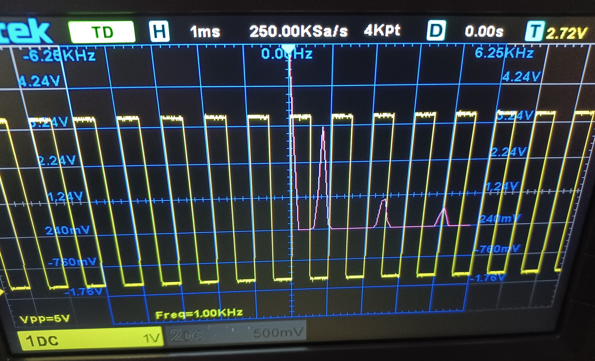

(#) Gafly válasza nagym6 hozzászólására (») Feb 25, 2024 /
„Ha nem használod semmit nem veszítessz, ez a funkció csak játékszer.”
Ebben sajnos már megint tökéletesen igazad van.
De legalább a fél nap nyomkodási élvezet megvolt, mire sikerült valamit beállítani, ami kicsit hasonlít arra, amit a suliban tanultam/tanítottam. Na most képzeld el, ha nem az 1 kHz kalibráló jelnek futok neki.
(#) nagym6 válasza Gafly hozzászólására (») Feb 25, 2024 / 1
A "Center" és a "Span" beállításokat úgy célszerű, hogy negatív frekvencia ne legyen a kijelzési tartományban. Ilyen nincs, feleslegesen kihasználatlan a kijelző bal fele. Tehát balról ne "-6.25Khz"-ről induljon, hanem "0"-ról a skálázás. A négyszögjelet lehet még "süríteni" lassabb eltérítéssel, jobb lesz az FFT felbontás, de csak egy határig.
Tudod ha lehetne Centert 0 Hz alá tekerni, Spant meg 12.5 kHz alá, akkor már kevesebbet anyáznék, és mindezt 8317 tekeréssel kevesebből...
Most őszintén, miért ennyire bonyolult az 1 kHz négyszögjel analízise? Nem győzi kapacitással a processzor?
Center pld.: 5Khz, akkor a Span 10Khz, ez a Centertől ± 5Khz így 0-ról indul 10Khz-ig.
A beállítás macerás, érintős képernyőn megjelenő klaviatúrán egyből bebillentyűzhető.
Ha annyit kell tekerni, így gyakorlatilag használhatatlan.
A processzor is kevés szinte minden típusnál lassan számol.
Nem ismerem ezt a szkopot, de valamit nagyon rosszul csinálsz. Nagyon nem helyénvalo összekeverni a idöalapu mérést ( sárga) a frekvencia alapu méréssel (lila). Csodálom, hogy ezt felkinálja, de nem vagy egyedül akit ez megkever. S ha már ezt megengedi, nem tudom ( vagy még nem találtad meg) miért nem automatizálják egy kicsit a szkop képet ( template) akkor legalább nem kellene össze vissza tekergetni meg rágodni, hogy mit is mérsz. Az FFT mérésben mint tudjuk negativ frekvencia nincs habár a digitális technika meghozta nekünk ezt is ( alias effektus, ha a freki nagyobb mint a mintaveteli freki), de azért nem mindennapos egy szkop használo esetén, ezért jobb lenne a kép ha alapból az alapfrekit a kép bal oldalára tenné és onnan kezdené a SPANt
Alapbol egyszerre csak egy jelnek kellene lennie, akkor van értelme. Spant meg nagyobb tartományba kellene vinni, hogy a tük valoban tük legyenek s ne. 3szögek.
Gyakorkatilag az FFTnek akkor van komolyabb értelme ha nem az alapjelhez tartozo jeleket keresel ( nem okvetlenül torzitást, mert ahhoz valoszinü nem elég a felbontása)
Amit a szkopon FFT üzemben látsz az 2 komponens összege - a bemeneti jel matematikai leképzése ( modellje) és a valodi jelböl kinyert zajok jelek összege.
Egy tiszta négyszögjel csak csökkenö amplitudoju tük sora. Minden mást amit látsz az zaj, idegen jel és torzitäsok sora.
Egy ilyen mérés talán legjobb analogiája a ma jol ismert 3D rajzasztal. A sárga jel az XZ sikban van ugyanakkor az FFT mérés meg a YZ sikban van ahol
Az
X= idö
Y= Frekvencia
Z= amplitudo
És ahogy rajzolo asztalon is külön lap minden sik - ugyanez érvényes a szkopra is, igy több, mint zavaro, ha egy képen egyszere 2 sikot/rajzot látsz.

Beállításban segítség: horizontálisan a frekvenciatartomány:
1Khz-et akarod 0Hz-től 50Khz-ig: Center: 25Khz, Span:50Khz.
1Khz-et akarod 0Hz-től 100Khz-ig: Center: 50Khz, Span: 100Khz.
25Khz-et akarod 20Khz-től 100Khz-ig: Center: 60Khz, Span: 80Khz.
Vertikális beállítás: "Vertical Units", és "Scale".
Lineáris, vagy logaritmikus léptékek is beállíthatók.
Választható még a matematika forma: Hanning, Hamming, stb.
Kb. ennyi.
