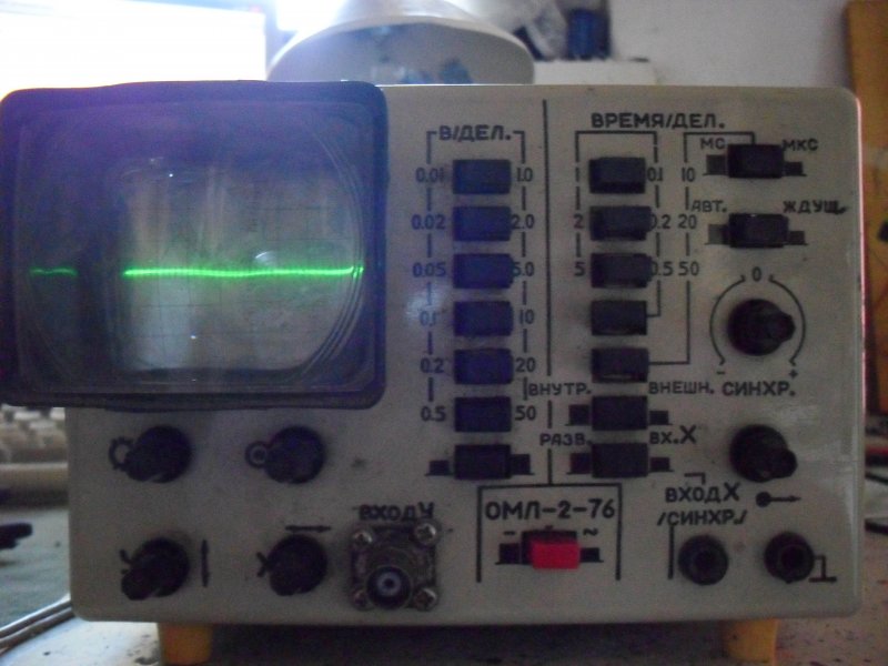

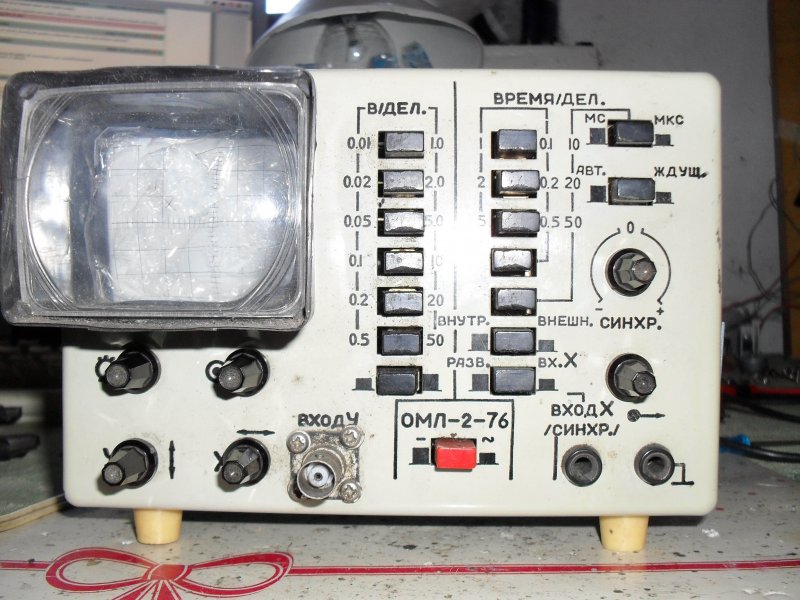

Ma sikerült szert tennem egy régi orosz szkópra, a volt gazdája nekem adta teljesen ingyen. Annyi baja volt csak, hogy a kapcsolós poti tönkrement benne, de azt ki is cseréltem. Működik rendesen, de még mérni nem tudtam vele, mert nincs mérőfejem. Milyen mérőfejet kellene hozzá vennem? Még nagyobb probléma, hogy mivel orosz feliratok vannak rajta, nem nagyon tiszta egy-két gomb funkciója Segítene valaki a helyes használatában?
Szia4
A mérőfej hiánya nem akadályozza meg azt, hogy vizsgálj vele hullámalakokat, csak legfeljebb kényelmetlen és pontatlanabb lesz. Leírás: kattints a Get Manualra lent. Egy topik: OML topik. A bal oldali gombsor a bemeneti osztó, a jobb oldali az időalap frekvenciabeállítója. A jobb oldali tekerők a triggerelés és szinkronozás állítói.
Köszönöm! Átolvasok mindent, most nézem a videót is, ami a pályázatra lett beküldve.
A te 76-os készüléked nem egyezik kapcsolásilag az OML-2-vel, de ugyanúgy kell használni ezt is.
