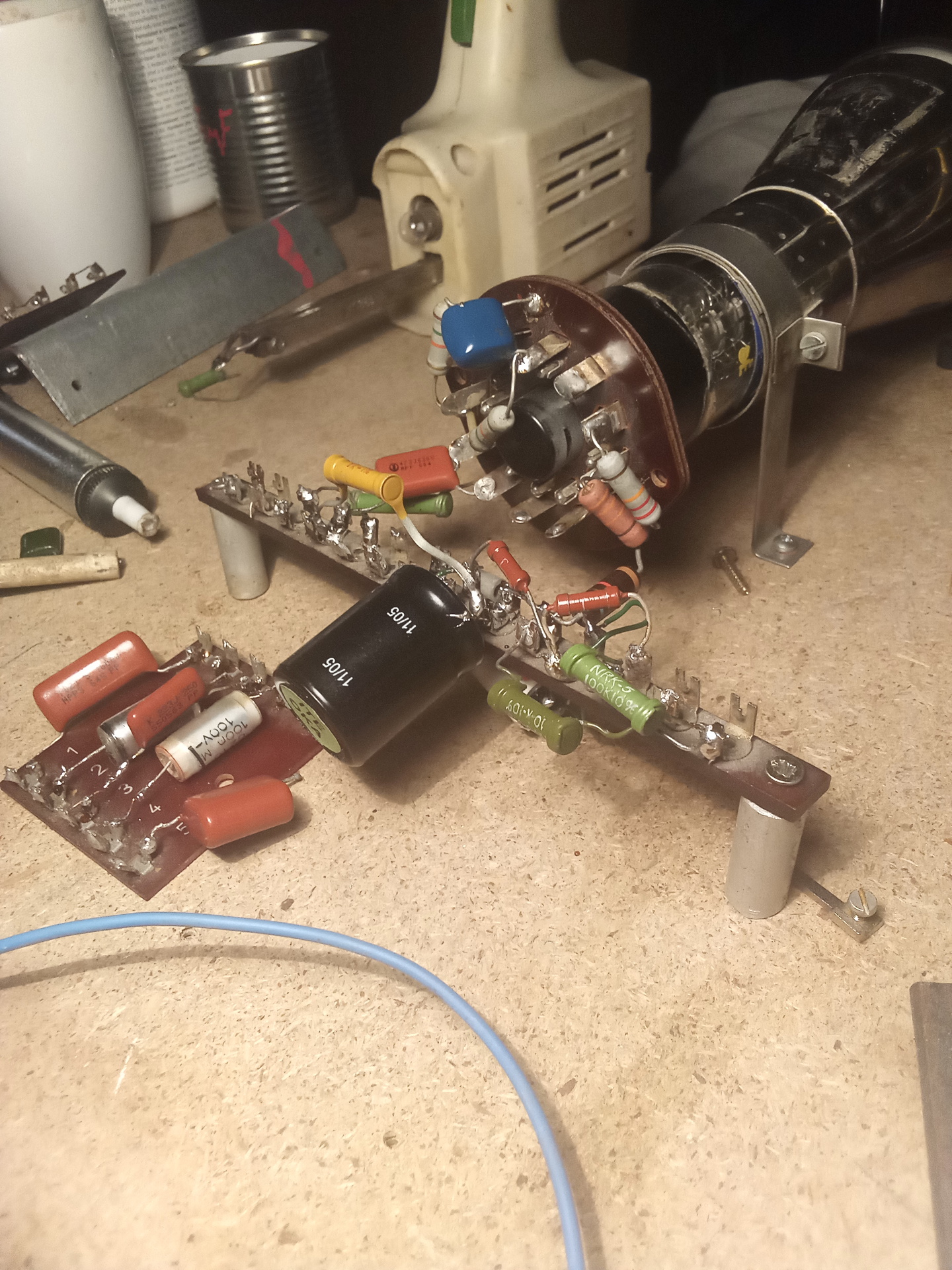

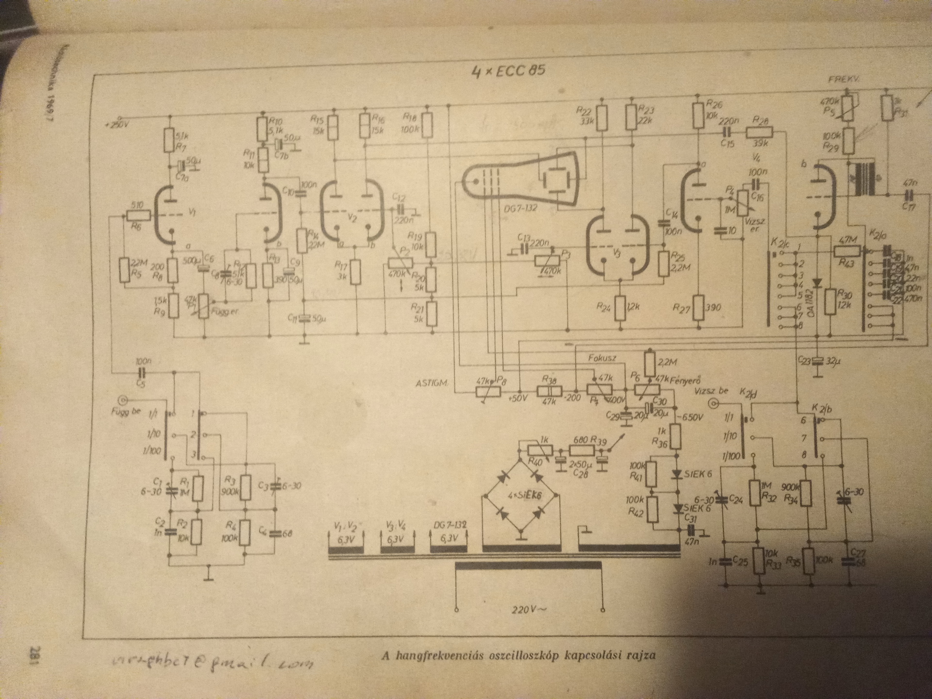

Most hogy ilyen korán sötétedik az ember gyereke rászánja magát a régóta halogatott dolgokra. Én egy 69-ben közölt szkópot kezdtem el építeni de eszembe jutott, hogy dupla trióda esetén a két fél nem feltétlenül egyforma. A katód rész mégis közösítve van. Egyelőre deszka modell, utána majd átteszem. Azt akartam mondani, hogy nem lesz aszimmetrikus a rendszer a fenti ok miatt?
(#) proli007 válasza jani1987 hozzászólására (») Nov 5, 2020 /
Hello! Nem lesz abból semmi gond. Egy térben lévő két azonos felépítésű dolog azért lehet egyforma. De, azért van a katód közösítve, mert ez egy fázisfordító fokozat, ami az aszimmetrikus bementből szimmetrikus kimeneti jelet készít a cső számára. Egyébként pedig a munkapontot a P2-vel lehet állítani.
