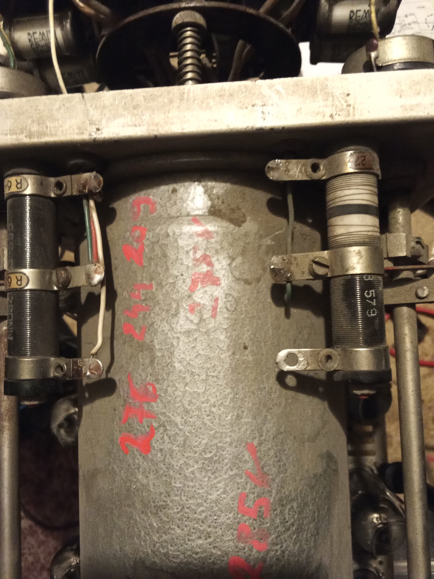

Egy szkóp típushoz hány fajta kapcsolás létezik? Emlékeim szerint a 1581/S típusnak két fajta rajzát láttam. Az egyikben van egy OA265-ös dióda, míg az enyémben ez nincs meg. Arról nem is szólva hogy az egyikben csak egy EL84 van, míg az enyémben kettő. Azóta egy újabb kondit kellett cserélni mert zárlatos volt. Ezért kérdeztem a kezdő elektrósokban a teszterrel kapcsolatban. Ja az egyikben DG cső van, ebben meg 3KP2.

Kimértem a huzal ellenállásokon mért feszültségeket. Semmi nem akar stimmelni. Már korábban is gyanítottam, hogy megbuherálták. A huzalt is mintha megbuherálták volna. Elég gyatrán fog a filc de talán látszik. Ahol 240-nek kellene lenni ott 276 van. Még működik. Azért van fény pont.
