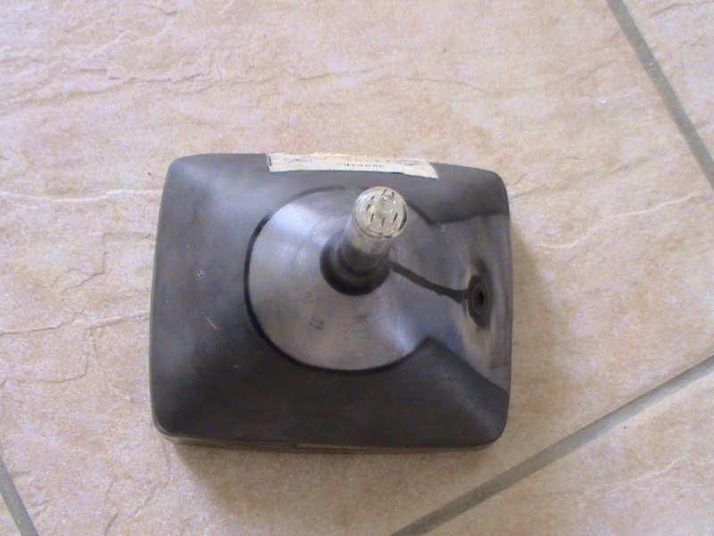

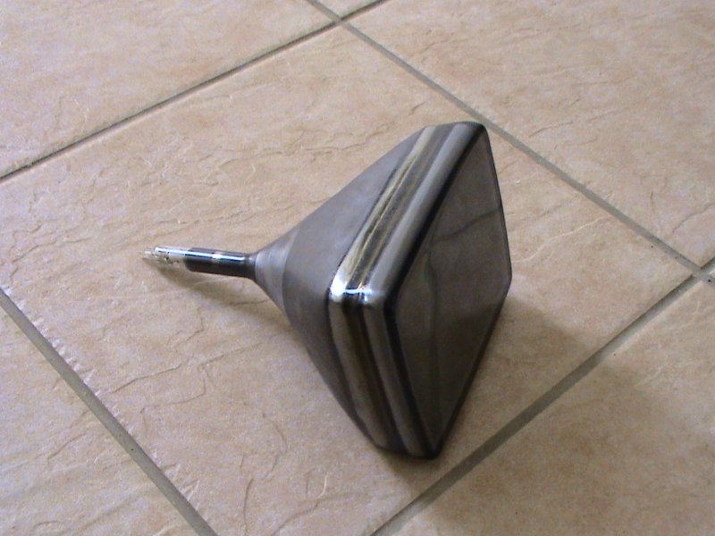

Kérdésem az lenne, hogy ez a cső használható? Ugyanis nekem gyanús, hogy kevesebb kivezetése van, azaz az eltérítőpárok vezetékei mintha hiányoznának.
(#) pucuka válasza Ant hozzászólására (») Jún 13, 2011 /
Használhatónak éppen használható, csak ez mágneses eltérítésű. Televíziókban, monitorokban használják. Meg kellene szerezned a hozzá való mágneses eltérítő rendszert, amit a képcső nyakára húzhatsz.
És nem ártana, ha megkeresnéd rajta a típusszámát
(#) Ant válasza pucuka hozzászólására (») Jún 13, 2011 /
Köszi, ettől féltem...

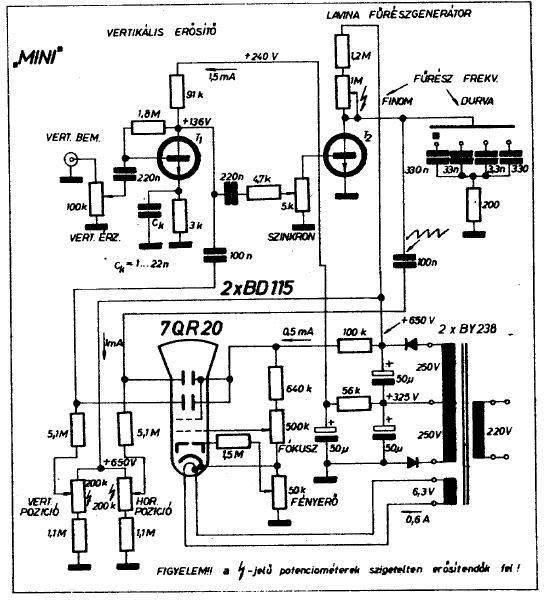

Kezdek jobban megbarátkozni a szkópokkal és gondoltam kipróbálnám magam egy egyszerű építésével.
Viszont van egy olyan gondom hogy a kinéztem egy rajzot de ami benne van cső az számomra nem föllelhető így keresnék olyan csövet ami ha nem bekötésileg is de paraméterekben megeggyezik és jó helyette.
Gondolom a rajz a könyökén jön ki mindenkinek de a szkópcsövekhez még annyira nem vaúzok így kellene egy kis segítség.
Ha egy pár ennek a csőnek megfelelő tipust tudnátok mondani az nagy segítség lenne.
(#) pucuka válasza Dióda hozzászólására (») Júl 2, 2011 /
Van ilyen szkóp csöved? Mert ez egy elég speciális, alacsony feszültségű, nagy érzékenységű cső.
Ha nincs, akkor más csőhőz nem lesz elég a két tranzisztor.

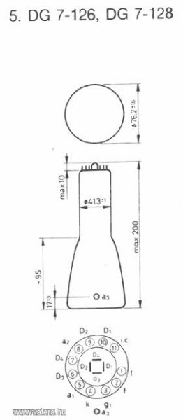

A kérdésem az volna, hogy nem tud e nekem valaki véletlenül, Tungsram gyártmányú DN7-128-/03-as típusú csőhöz egy bekötési rajzot küldeni ? Sajnos égen földön nem találtam eddig. előre is köszi!
(#) pucuka válasza olah.dani hozzászólására (») Júl 28, 2011 /
Biztos vagy benne, hogy 128? Van 123, 125, 126, de 128 -at én sem találtam. Esetleg külső adatokat ha adnál róla, hossz, ernyő, nyak külső átmérő, foglalat lábszám, után gyorsítás.

(#) olah.dani válasza pucuka hozzászólására (») Júl 29, 2011 /
Igen biztos vagyok benne hogy 128-as, Az ernyő 7cm átmérőjű, a cső hossza 19-cm és az ernyő üvegében van benne a raszter is. Ha kell majd töltök fel róla képet.
üdv
(#) peterpan válasza olah.dani hozzászólására (») Júl 29, 2011 /
hali! találtam...
(#) pucuka válasza peterpan hozzászólására (») Júl 29, 2011 /
Kösz. Az én katalógusomban sajnos csak a DG7-126 szerepel, valószínű a 128 ennek a raszteres változata.

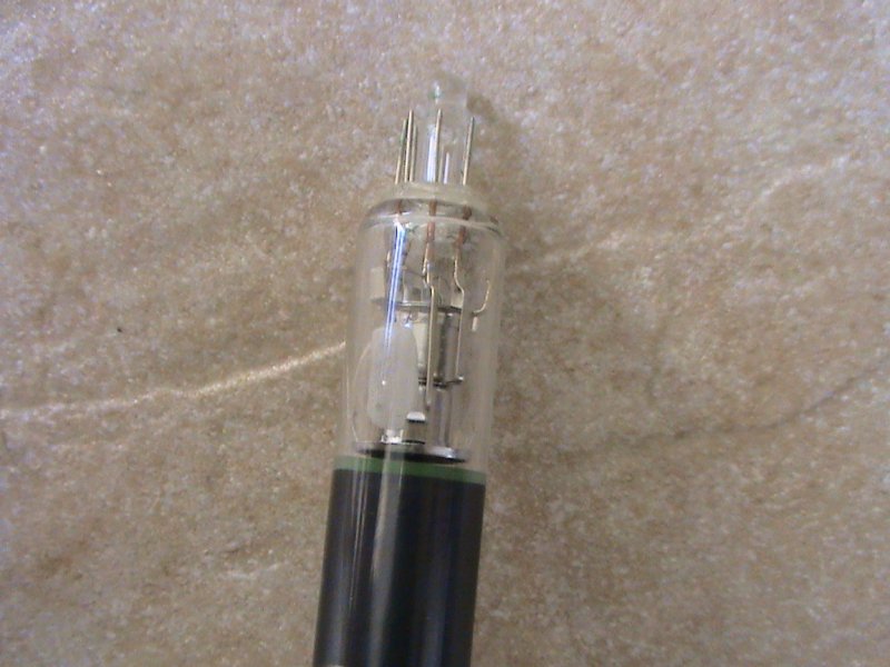

Hozzájutottam egy szkópcsőhöz, de nincs rajta, csak egy kopott Tungsram címke. A bekötését sikerült megfejteni (remélem), mivel a nyaka elég szépen átlátszó, de típust nem tudtam találni hozzá. Kérdésem, hogy tud-e valaki az alábbi adatokból valamilyen esetleges típust írni?
11 lábú
1,2: fűtés
3: G1
4: K
5: A
6, 7: lemez
8: G2
9, 10: lemez
Képernyő átmérője: 69mm
Nyak átmérője: 37mm
Cső hossza (lábak nélkül): 155mm.
Köszi, ha valaki veszi a fáradságot utánanézni.
