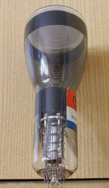

Üdv mindenkinek!
A kérdésem az volna, hogy nem tud e nekem valaki véletlenül, Tungsram gyártmányú DN7-128-/03-as típusú csőhöz egy bekötési rajzot küldeni ? Sajnos égen földön nem találtam eddig. előre is köszi!
(#) pucuka válasza olah.dani hozzászólására (») Júl 28, 2011 /
Biztos vagy benne, hogy 128? Van 123, 125, 126, de 128 -at én sem találtam. Esetleg külső adatokat ha adnál róla, hossz, ernyő, nyak külső átmérő, foglalat lábszám, után gyorsítás.

(#) olah.dani válasza pucuka hozzászólására (») Júl 29, 2011 /
Igen biztos vagyok benne hogy 128-as, Az ernyő 7cm átmérőjű, a cső hossza 19-cm és az ernyő üvegében van benne a raszter is. Ha kell majd töltök fel róla képet.

(#) peterpan válasza olah.dani hozzászólására (») Júl 29, 2011 /
hali! találtam...
(#) pucuka válasza peterpan hozzászólására (») Júl 29, 2011 /
Kösz. Az én katalógusomban sajnos csak a DG7-126 szerepel, valószínű a 128 ennek a raszteres változata.
