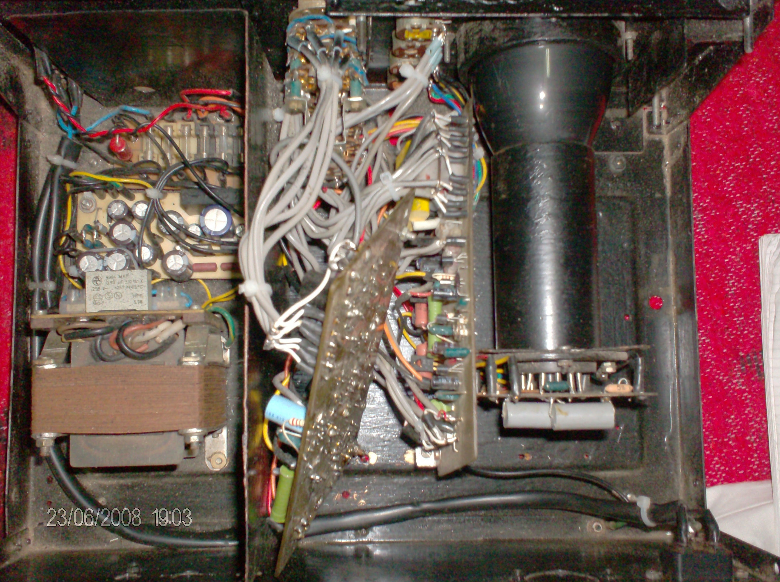

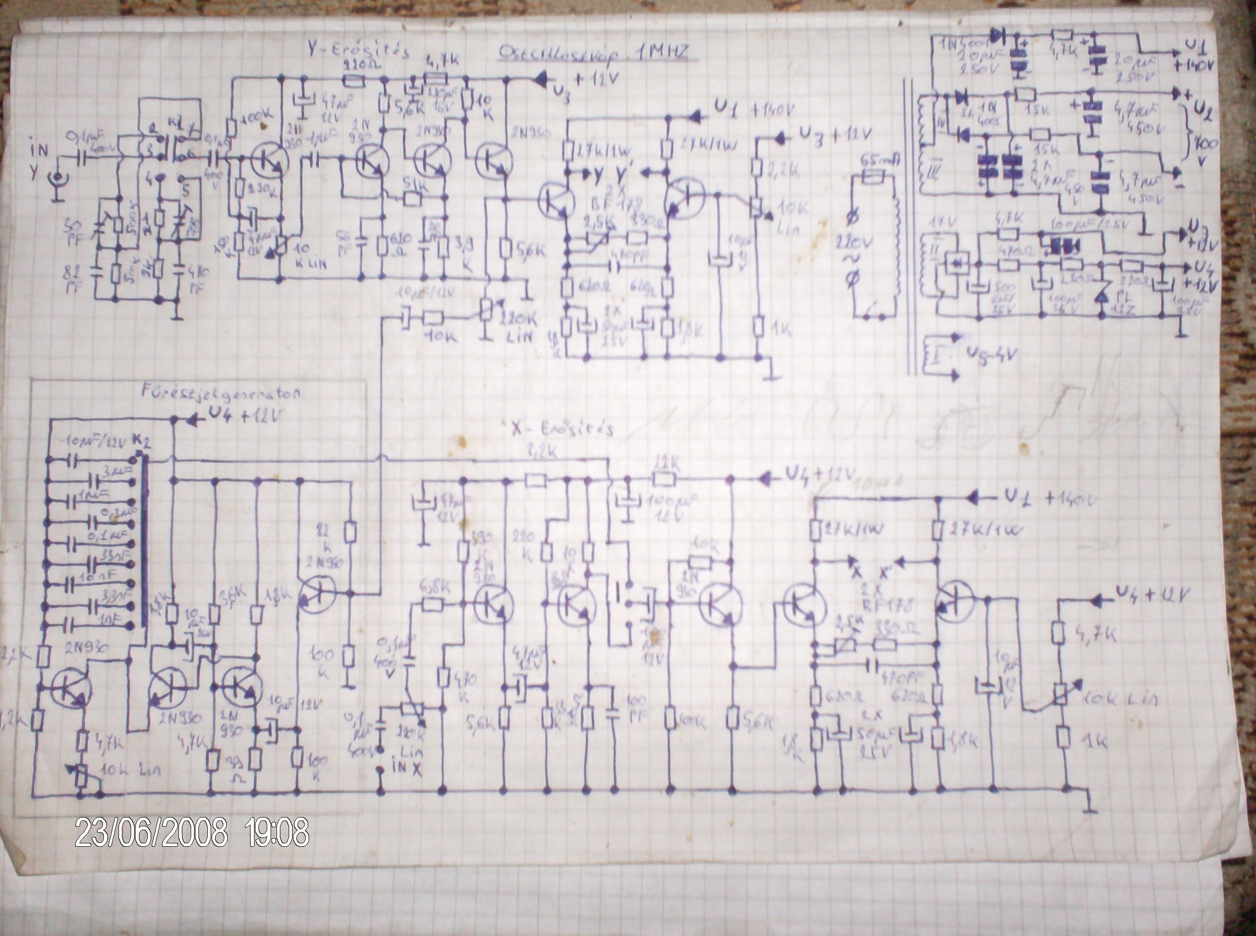

Szevasztok!Oriasi problemaval kuszkodok mar jo regota!,ugyanis sikerult oszeraknom a B7S1-es kepcsovel a szkopomat,csak az a problemam hogy nem tudok rajoni ara hogy a fureszjelgenerator miert nem huza szet joban a csikot a kepcsovon.Mar regeben irtam a ''oszcilloszkop csofejbekotes'' nevezetu topikba is es ot megoldotuk a problemakat a csofejbekotesel kapcsolatban,sokat koszonhetek Medvenek,es Mp3makernek,csak most fen al megint a problema hogy marmeg a fureszjelgenerator vacakol.
Ha tudtok segitsetek,csatolok egy par kepet a szkoprol,es a rajzrol.Mar csak lekel hogy fogasam az X,es az Y-on erositojet meg a tetejet kel hogy rategyem csak ez szarakodik.A rajz alapjan mondajatok meg nekem hogy milyen alkatreszekhez nyuljak,hogy a csik a kepcsovon jobban kinyuljon.Valaszotokat elore is koszonom!!
Nagyon dögös doboz...Szóval nem lehet kivezérelni a csövet. Ellenőrizd a fokozatokat, mi foghatja meg. A rajz alsó részén a 7. tranzisztor bázisára (a kapcsolónál) adjál valami jelet, amivel megnézheted, hogy ki lehet-e egyáltalán vezérelni a végfokozatot, vagyis az utolsó 3 tranzisztort. Az amplitúdóval alulról indulj és lassan, nehogy túlvezéreld. Figyeld a melegedést...Ha eléred a képernyő szélét, akkor a fűrészgenerátorod amplitúdója kicsi.
A jelgenerátorod lehet egy astabil valami is, meg egy poti a végére. Ekkor ugye két távolodó pontot kapsz, ahogy a potit tekered... Az is lehet, hogy a végtranyók tápfesze kevés, vagy a bétájuk... (természetesen jobbról a második bázisra is teheted a vizsgálójelet..)
Még valamit megpróbálhatsz, a vizszintes végfokozat két tranzisztoránál az emitterekből a föld felé menő ellenállásokat csökkentsd egy kicsivel, rakj rá párhuzamosan egy mondjuk kétszer akkora ellenállást és figyeld, hogy mit tapasztalsz. Ügyelj a 140V-ra. Illetve magadra inkább!
![]() Kérdés: Huzamosabb ideig üzemelve melegszenek a végtranyók? Ha nem, akkor van még bennük tartalék! Én BF259-et "használok", kipróbálhatnád, ha hozzájutsz.
Esetleg a két végtranyó emittere között van egy poti, elvileg azzal lehetne a végfokozat erôsítését állítani, ha azt tekergeted, mit reagál rá?
Illetve a végfok munka ellenállásai szerintem kicsit nagyok, ha csökkented mi történik?

Szevasz Medve!egy valamit elfelejtetem leirni ide,amit nagyon furcsalok a szkopomon,megpedig azt hogy mikor a legalso alasban van a trigger kapcsolo(a 10mikros kondit kapcsolja)akor a legkiseb a csik,de ha tekerem feljeb akor viszont meg megnyulik a csik a kepcsovon ahogy tekerem feljeb de nem nagyon csak egy kicsivel no meg a szelesege,meg meg csinal egy figurat,mikor eltekerem a fureszjelgeneratorban a 10kikloohmos potit akor a csikbol pontot csinal.Nem a fureszjelgeneratoral van akor valami??.Teszek fel meg egy videot hogy hogy viselkedik a kicsike.

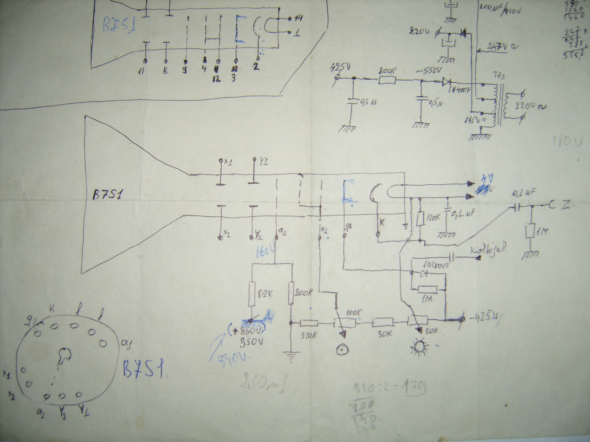

Ja es megvalami,a vegfokok +160V-on vanak alimentalva,es a kepcso pedig +350V,es -425V-on,nem ugy ahogyan a rajzon szerepel az alimentalason a +-700Volt,mert eredetileg ehez a rajzhoz egy kiseb cso valo,de en a B7S1-es csovet raktam hoza,nem az 5LO 38-ast.Azert alimentaltam a vegfokokat +140V helyet +160V-al mert csak ezzel a feszultsegel ledt kerek a pont a kepcsovon.A kepcso bealimentalasat is csatolom. ezek kozul csak ket fajta rajzom volt,es csak az egyikel mukodot rendesen a cso,az pedig a +350V -425V-os bealimantalasu rajz volt.

-Úgy tűnik, gagyi a fűrészgenerátor. Függ az amplitúdója a frekvenciától. (belső eltérítésnél vagyunk, gondolom...)
-Ha a fűrészfreki potit végállásba tekered, akkor leáll(hat) az oszcilláció. Könnyen orvosolható a probléma egy "stop" ellenállással. -Ha a frekvenciával a sáv szélessége változik, az lehet attól, hogy változik a cső fókusz (vagy egyéb) feszültsége, de szorosabb kapcsolat nem lehet közöttük. Számomra inkább az a valószínűbb, hogy a függőleges erősítő szed fel valami zavart. Például a fűrészgenerátorból, de akkor inkább csak ferde lenne a vonal....
Szevasz Medve!Akor mit javasolsz mit csinaljak vele,vagy esetleg azt a stop ellenalast amit emlitetel azt hova kotod a rajzon.Esetleg egy rajzot tudnal kuldeni.Teszek fel meg egy videot.A videon latszik ahogy a csikbol pont lesz ha eltekerem a fureszjelgeneratorban a 10kiloohmos potit.Latszik meg az is mikor eltekerem a 220kiloohmos potit ami csatlakozik a Y-erosito es a fureszjelgeneratorhoz akor a bal oldali reszt a kepernyon eltolja balra de csak az also szelet.Azt akarom kerdezni hogy ez normalis,marmint a jelenseg.
Na helo!Most az iment probaltam ki a kiserletet amit javasoltal Medve.Levalasztottam az X-erositonek a megthajtotranzisztorjanak a kapcsolojara valo csatlakozasat,es a hejere kototem egy jelgeneratort amit 1KHZ-re kapcsoltam,ahogy nyomtam felfele az amplitudot ugy nyult megfele a csik a kepernyon,ugyhogy szerintem csakis a fureszjelgeneratoral van a gond.Namost hogy tudom megcsinalni azt hogy a fureszjelgenerator nagyob jellel vezerelje meg nekem az X-erositot.Vagyis meik ellenalason(okon) kell hogy noveljek vagy csokentsek ahoz hogy a csik a kepernyon jobban szetnyuljon.
Legeloszor mikor bealimentaltam a szkopot a fureszjelgenerator meg sem akart nyikani,csak a pont ladszot a kepernyon,de rajodtem hogy a fureszjelgeneratorban a 39ohmos-ellenalast ha megnovelem akor beindul es megjelenik a csikom a kepernyon,csak az a gond hogy nem elegge.A 39ohmos hejebe egy 5kiloohmos trimmerpotit tetem be,es igy tetszes szerint alithatom a csikot a kernyon oszeb vagy szejeleb,dee akarmit csinalok vele nem akar jobban szetnyulni.Ha tudtok segitsetek,legalab mostmar tudjuk hogy hol kell piszkalni.Koszi elore is!!!!
-A "stop" ellenállást a frekiállító potival sorba kösd.
-Hogy a szinkron poti az alsó szélét tolja az szerintem természetes jelenség, de ne fogadd ezt el, hanem építs egy tisztességesebb fűrészgenerátort. -A fűrészgenerátor amplitúdóját a harmadik tranzisztorral lehet beállítani, de hogy hogyan, azt nem tudom. Gyanítom, hogy egyéb sajtóhiba is lehet még ebben a rajzban.
Koszi Medve a segitseget!majd kiprobalom amit leirtal.Esetleg valami fureszjelgenerator rajzot nem tudnal ide fellokni,ami jo volna ehez a rajzhoz?.Ja es hany ohmos vagy kilos kell hogy legyen az a bizonyos ''STOP'' ellenalas?.Majd meg irok hogy mik a fejlemenyek.CSA!
Megvalami,a frekialito potival mar sorba van kotve egy 4,7kiloohmos ellenalas,akor most hogy gondolod tegyek meg egy ellenalst sorosan a potival.Nem egyszerub volna ha pl a 4,7kiloohmos ellenalast novelnem vagy csokentenem??.
Természetesen, azt cseréld le egy trimmerre.
