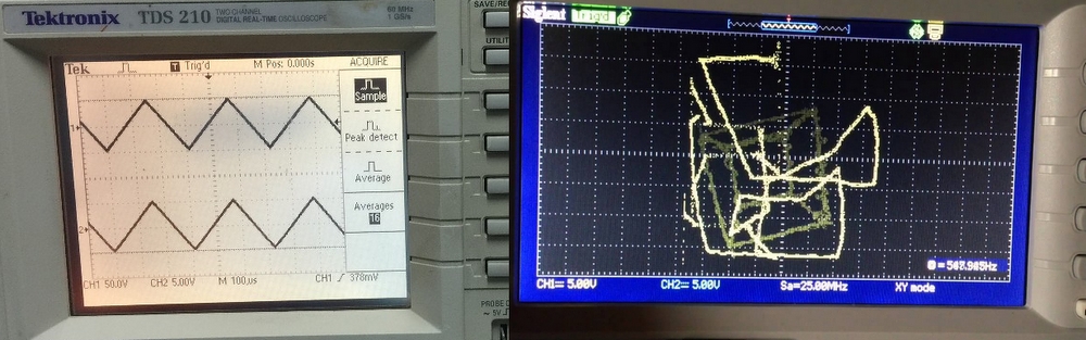

(#) Ge Lee válasza rolandgw hozzászólására (») Márc 6, 2019 /
Nem gondolnám hogy a Siglent név alatt a Lecroy dolgai futnának, de az mondjuk magyarázat lenne arra, hogy az olcsó kategóriában miért a Siglent hardverek a legstabilabbak. Persze hogy hogyan adják veszik egymás közt a licenszet, vagy mit hogy másolnak az más kérdés.

(#) Ge Lee válasza mlaci79 hozzászólására (») Márc 6, 2019 /
Kijelzőnél szerintem csak annyi a lényeg, hogy wide (szélesvásznú ) legyen, legalábbis én másfélét nem vennék. Nem mindegy, hogy csak 10 vagy 18 osztásod van vízszintesen. A mintavételezés kb. lényegtelen azokra a feladatokra amikre használod, 200Ms/s legalább legyen meg, felette meg a határ a csillagos ég, lehet akár 20Gs/s is ha futja rá a keret.
A kontakthibán kívül én mással nem nagyon találkoztam, egyszer volt egy dióda hiba (meg nagyfesz hibák az EMG-knél de azokat nem is sorolom a szkópok közé). Elkókat még a Philipsben sem kellett cserélni, a Kenwoodban pedig a 30 éves Elna elkó is jobb volt mint a zacskóban az újan vásárolt G-Luxon... A yaxleyt meg senki nem szereti kivenni a helyéről, megfújkálják inkább jól kontaktsprével, meg megcsiszolják csiszolóvászonnal, onnantól aztán nem is kell már azt többet javítani...
Ha nincs ott a szöveg lehet hogy a TEK is 12 osztás vízszintesen nem tudom. De akkor sem 18.

(#) nagym6 válasza Ge Lee hozzászólására (») Márc 6, 2019 /
„Ha nincs ott a szöveg”
Azoknál a Tek.-eknél mindig ott a szöveg nem lehet másképpen, 10 osztás vízszintesen, és 2500 pont a jelfelvételi hossz. Érdekes, hogy ezt nyomták sok-sok évig, amikor kínaiak már minimum 1Mpont jelfelvételt és vízszintesen tizenvalahány osztás megjelenítést adtak jóval olcsóbban.
