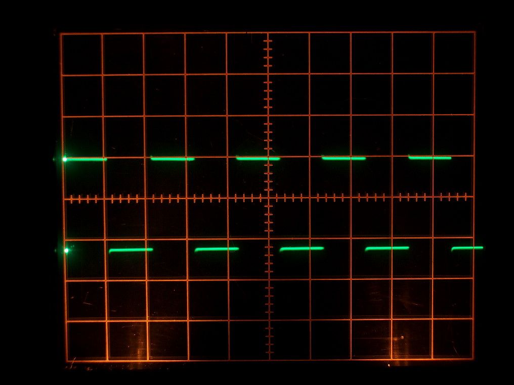

(#) Norberto válasza zoly15 hozzászólására (») Júl 26, 2010 /
Állandó jelleggel adja kifelé magából a négyszögjelet. Azt hiszem, 500 mVp-p és 1 kHz, de ez nem tuti, ez rémlik.
Ha jól működik a szkóp, akkor hasonló képet kell látnod, mint amit tavaly fényképeztem, kivéve a bal oldali erős fényű pöttyöt, amit azóta már Libus segítségével eltüntettem. :yes:
Ha érdekel majd, hogy miként lehet ilyen fain képet készíteni a képernyőről, segíthetek.

(#) vikipapa válasza Norberto hozzászólására (») Júl 26, 2010 /
Engem érdekelne a képkészítés mikéntje. Le tudnád írni? Előre is köszönöm.

(#) Norberto válasza vikipapa hozzászólására (») Júl 26, 2010 /
Nincs semmi komoly trükkje.
Az előbbi képet a következő körülmények között készítettem:
- a képernyőtől kb. 60 cm-re volt a fényképezőgép
- állványt használtam
- semmiféle fény nem volt a szobámban, csak a szkóp képernyő-világítása volt az egyetlen fényforrás a zöld fénycsíkokon kívül
- az állványon lévő gépről szépen ráfókuszáltam a képernyőre, persze előtte használtam a zoom-ot is
- és elindítottam egy 2 mp-es, időzített fotókészítést, amit arra használnak, hogy ha állványon van a gép, akkor az indítógomb megnyomásának folyamata ne mozgassa be a gépet és ne mozdulhasson be a kép; ennek a funkciónak a 10 mp-es verzióját akkor használják, ha a kameraman is rajta akar lenni a képen és gyorsan odaszalad a közönséghez
- pontosabb adatok a fotó készítéséről:
1/4 mp-es záridő
ISO200 érzékenység
expozíció-korrekció értéke: -1.00
vaku kilőve
Köszönöm, tényleg nem is olyan bonyolult. Ki is próbálnám, csak a sógorom földhöz vágta a fényképezőm :rinya: Majd ha lesz valamilyen olyan bajom lesz ami szkóppal kimutatható, akkor legalább normális képet tudok mutatni róla. Még egyszer köszönöm.

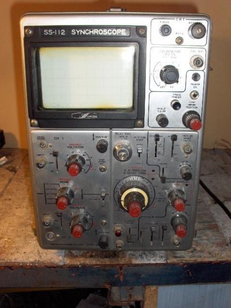

(#) dB_Thunder hozzászólása Aug 24, 2010 /
Helló Mindenki !
Iwatsu SS-112 szkópról tud valaki valamit??
Eddig annyit sejtek, hogy 2x100Mhz... jó lenne hozzá bármilyen doksi.
Ha tud valaki kérem segítsen!
