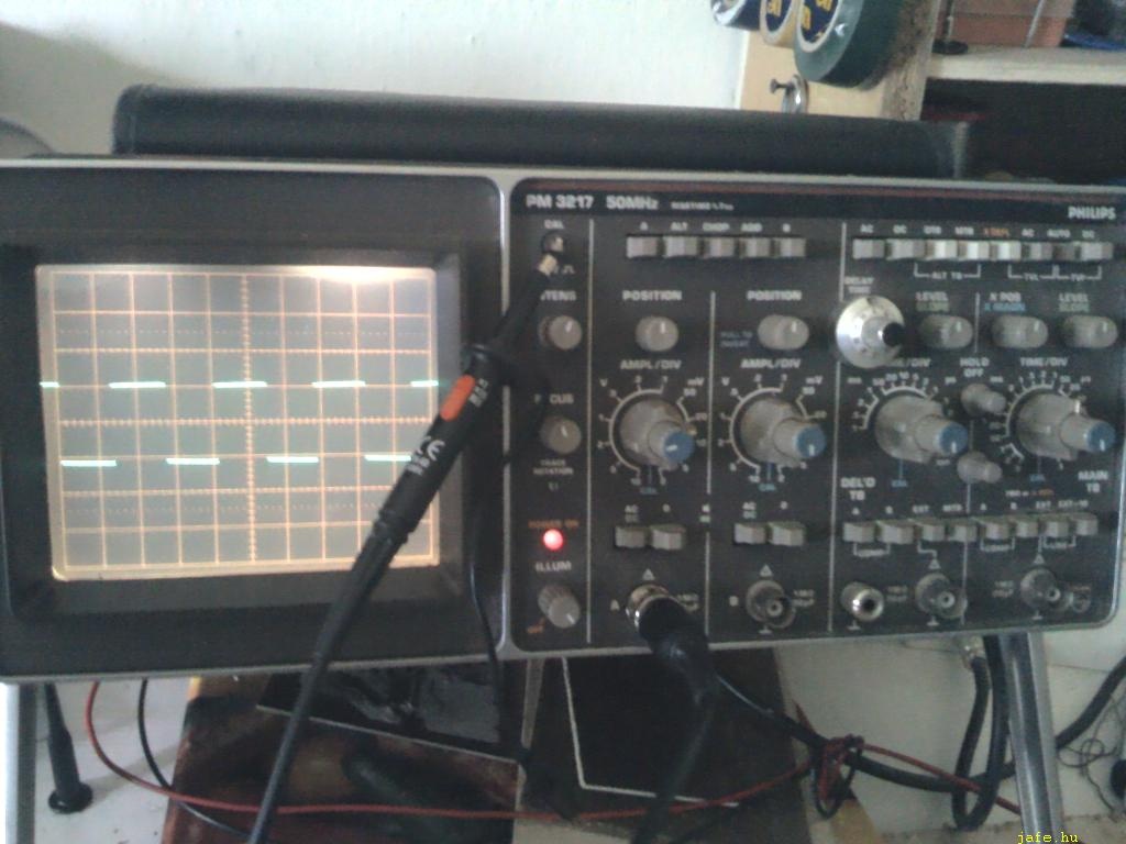

(#) apac hozzászólása Okt 9, 2012 /
Nyáron még bele kezdtem a szkóp vásárlásba, de akkor anyagi gondok miatt abba kellett hagynom a keresést. Hétvégén egy véletlen folytán sikerült szereznem nagyon jutányos áron egy Philips PM3217 2x50MHz-es szókopót. Ennyiért nem tudtam otthagyni. 2-szer lett összesen kipróbálva életében. Megvették egy induló szerviznek, de az nem indult el több gond miatt így most eladták az előre megvásárolt készülékeket. Nekem bonyolult, mert még nem használtam szkópot, de a tanulástól nem riadok vissza.
Tudnátok ajánlani valami könyvet vagy esetleg netes videót a tanulásra?
Előre is köszönöm a válaszotokat.
