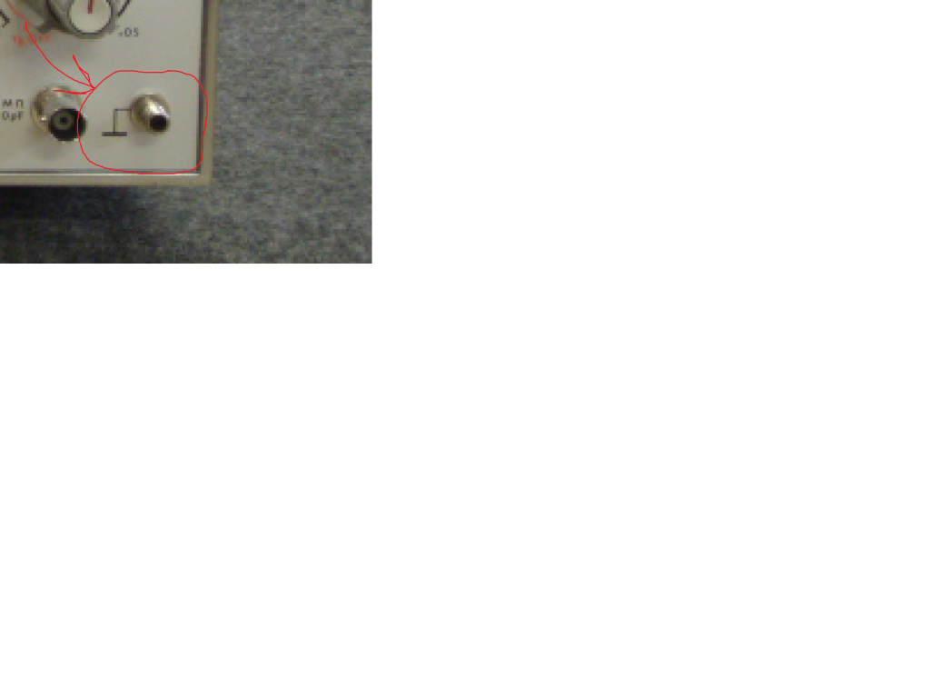

(#) mate_x válasza proli007 hozzászólására (») Jan 11, 2013 /
Helló!
Különböző műszereken(labortáp, oszcilloszkóp stb.) ki szokták külön vezetni egy csatlakozóra a védőföldet(pl.: lásd kép) . Meg tudnád mondani hogy ez konkrétan mire való? Sehol nem találtam erről semmi infót. Mindenhol csak ott van, de nincs bekötve sehova. A legtöbb amit megemlítenek róla legfeljebb, hogy a készülök GND csatlakozója vagy valami hasonló. Előre is köszönöm.
Üdv, mate_x
(#) proli007 válasza mate_x hozzászólására (») Jan 11, 2013 / 1
Ennek nagyon egyszerű magyarázata van, ezen a ponton (szabványos csatlakozón) keresztül csatlakoztathatjuk a készüléket a szkóphoz. Vagy is megakadályozhatjuk a kettő közötti potenciál növekedést (feltöltődést). Vagy készülékeket GND pontját "masszívan" összeköthetjük. Műszert csatlakoztathatunk hozzá.
üdv! proli007
(#) _vl_ válasza mate_x hozzászólására (») Jan 11, 2013 / 1
Arra való, hogy ne a mérővezeték árnyékolásán keresztül kelljen őket "összeföldelni", mivel az sokszor kényelmetlen (hiszen a mérőcsúcs vége és az árnyékolás csipesze között max. pár centi tud lenni, és ha mozgatjuk a mérőcsúcsot, sokszor macerás vigyázni a csipesz csatlakozására, nehogy hozzáérjen valamihez, amihez nem kéne).
Tehát ezen a GND csatlakozón keresztül összekötöd az áramkör földjét és a szkóp földjét, és onnantól kezdve már csak a mérőcsúcsot kell a vizsgálandó pontra rakni, és készen is vagyunk.
Köszönöm a választ! Ezt nem teljesen értettem. A gnd-t a mért áramkör amúgy is megkapja a bnc csatlakozóról is. Ezekbe pedig általában valamilyen banándugót lehet csak dugni. Ezenkívül a labortápokon ez a csatlakozó csak a védőföld szokott lenni, tehát itt nincs földelve valamelyik kimenet, a védöföld csak "simán" van ott.
A hozzászólás módosítva: Jan 11, 2013
(#) proli007 válasza _vl_ hozzászólására (») Jan 11, 2013 / 2
Azt tegyük hozzá, hogy ezt a módszert maximum a hangfrekvenciás méréseknél követhető. Kapcsolóüzemű, nagyfrekvenciás, és kisjelű méréseknél nem alkalmazható.
Általánosságban a mérőcsúcs GND vezetékét, a legrövidebb hosszban kell csatlakoztatni a mérési ponthoz.
üdv! proli007
