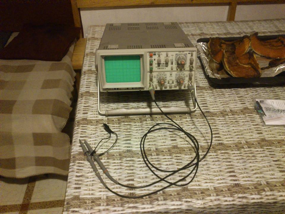

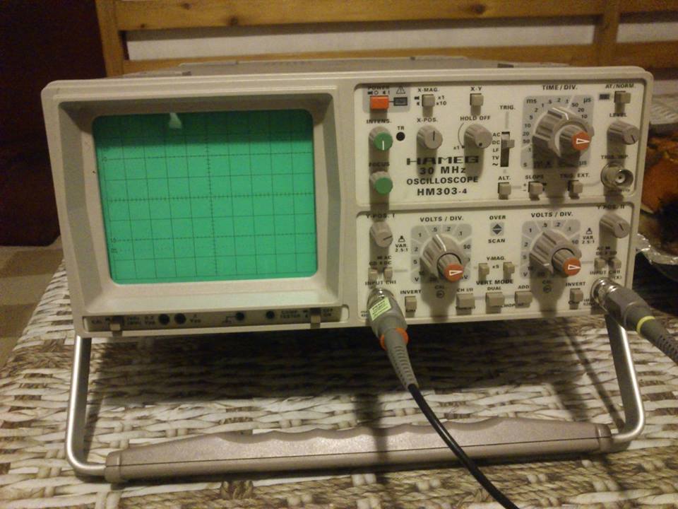

(#) AMD hozzászólása Nov 5, 2013 /
Ma lehetőségem nyílt eljutni Budapestre. Benéztem Urbánhoz.
(#) zenetom válasza AMD hozzászólására (») Nov 5, 2013 /
Otthon majdnem ugyanilyenem van, csak az 203-7-es.
Jó kis szerkentyű.
A hozzászólás módosítva: Nov 5, 2013
(#) AMD válasza zenetom hozzászólására (») Nov 5, 2013 /
A bőség zavarában szenvedtem. De végül erre esett a választásom.
