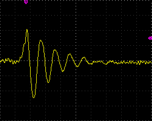

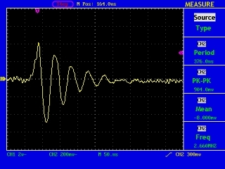

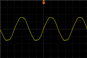

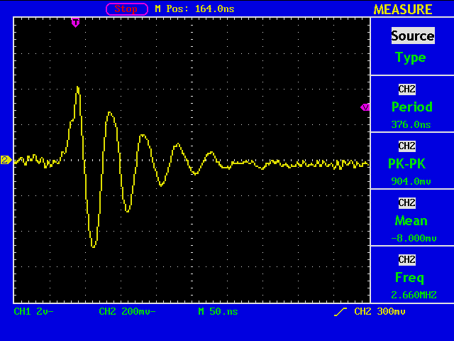

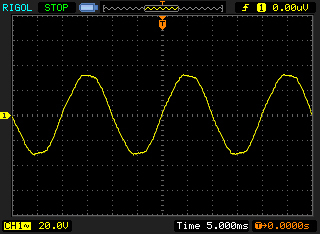

(#) hegi hozzászólása Jan 26, 2014 /
Aki azért szeretne Owon szkópot venni, mert nagyobb a kijelző felbontása, az jól ellenőrizze, hogy tényleg így van e. Ugyanis az Owon PDS szériának hiába 640x480 a felbontása, amikor a kirajzolt vonal vastagsága 2, azaz kettő pixel, és a görbületeknél is 2 pixelnyi az ugrás! Tehát ez megfelel annak, mintha 320x240 felbontás lenne, 1 pixeles vonalvastagsággal. Hogy más szériának mekkora a vonalvastagság és a felbontás aránya, azt nem tudom, de a PDS széria biztos, hogy ilyen.
Pár éve amikor szkópot vettem, nekem is szimpatikus volt a 640x480, a Rigol 320x234-éhez képest. Aztán miután rájöttem erre, egyértelműen a Rigol mellett döntöttem a sokkal nagyobb tudása miatt.
Sőt, ha összehasonlítom az Owon és Rigol képernyőmentésén menü nélkül a hasznos jelmegjelenítő felületet, kiderül, hogy a Rigol a nagyobb felbontású.
Hogy miért?
Owon teljes: 640x480, de valóban csak 320x240-nek látszik a 2x vonalvastagság miatt.
Rigol teljes: 320x234
Owon hasznos: 500x400, de valóban csak 250x200-nek látszik a 2x vonalvastagság miatt.
Rigol hasznos: 300x200
Tehát a hasznos területen a Rigol nyer finomságban és felbontásban.
Rigol: 300x200
Owon: 250x200
Ráadásul az Owon képernyője 10x8 osztás, a Rigol 12x8 osztás.
A számítások alapját képező képernyőmentéseket mellékelem.
A hozzászólás módosítva: Jan 26, 2014
(#) nagym6 válasza hegi hozzászólására (») Jan 26, 2014 /
Érdekes dolog ez a nagy kijelzőfelbontás. 8 bites felbontású mindkettő, nem lesz részletgazdagabb a jelalak bármilyen kijelzővel sem. Talán 2 sugaras módban, ha egymás alatt van a két jel, -egy jel fél képernyő- akkor lenne egy pixel a vonalvastagság, nem tudom így van-e. De így lenne értelme.
Az újabbak 800x600 pixelesek, ugyanígy 8 bitesek. A 8 bit 256 fokozata ezekre a kijelzőkre (meg az előzőkre is) kiférne, ha egy pixel vékonyan rajzolna, nem tudom ezeknél hogy van.
A Rigol -és többi hasonló- függőlegesen csak 200 pixelt tudnak megjeleníteni. ezeknél nem fér ki a 256 pont, ha éppen akkora a jel, hogy 200-nál nagyobb, de 256-nál kisebb. Tehát a 8 bites felbontás maximálisan sosem használható ki a Rigol féléknél, de ezek szerint a nagyobb kijelzőfelbontásúnál sem. Pedig ott lehetne.
