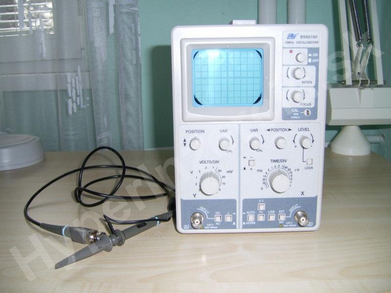

Hello.Én kezdő elektrós vagyok.
Szeretnék egy kissebb műhelyt kialakítani.Venné egy olcsóbb oszcilloszkópot. Egyik ismerősöm eladná nekem az egyiket,amit csak párszor használt. Egy fotót mellékeltem. A neten találtam. 20000 ft-ot kér érte.Szerintetek érdemes? Adna valaki tanácsot.Mire lehetne ezt kihasználni? 10MHz a sávszélessége, ez mennyire megfelelő? Válaszotokat köszönöm

Elég egyszerű kis szkóp, ha jobban belemélyedsz az elektronikába, egy idő múlva kevés lesz az egy csatorna.
Hangfrekvenciás erősítők, kapcsolóüzemű tápok (50-100 kHz frekivel) vizsgálatára alkalmas. Mikrovezérlők MHz-es jeleinek, vagy annak megfelelő gyors felfutású jeleinek vizsgálatára már kevés lehet. Ennyi pénzért új szkópot ugyanilyen tudással biztosan nem kapsz, újszerű szkópként szerintem ér kb. annyit.

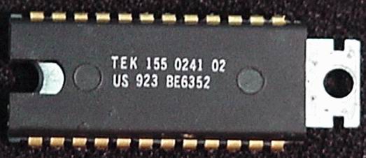

Azt szeretném kérdezni hogy szerintetek egy Tektronix 2465-ös szkópba lehet e szerezni horizontális eltérítő ic-t? Ugyan is lenne egy eladó ilyen szkóp, de ha nagyon költséges a javítása, és főleg nem is lehet kapni hozzá ic-t akkor nem érdemes vele foglalkozni. Az Ic típusa TEK155-0241. Köszi: Csaba
Itt lehet rendelni! nem vagy irigylésre méltó helyzetben.
Ha kitöltöm akkor küldenek egy árajánlatot?Szerinted mennyit ér egy ilyen szkóp? Üdv: Csaba
Az az IC nem véletlenül ment tönkre. Nagy az esély rá, hogy egyéb más alkatrészek is cserére szorulnak. Ezt is kalkuláld bele!
Akkor lehet hogy csak felesleges pénz kidobás lenne megvenni, pedig annyira megtetszett.De ebbe a nehéz gazdasági helyzetbe nagyon meggondolandó.

Fixing 155-0241-02 Horizontal Driver ICs:
This part has been an ongoing source of trouble in all 24xx series models, and is the most requested 155 spare part. kb. annyi mint hogy ez benne van a legkeresettebb 155-kezdetű alkatrészek listájában. Zaccos....Bővebben: Link

Köszi a segítséget, azt hiszem nem veszem meg. Nem sokkal drágábban már lehet kapni hibátlanul működő szkópot.
