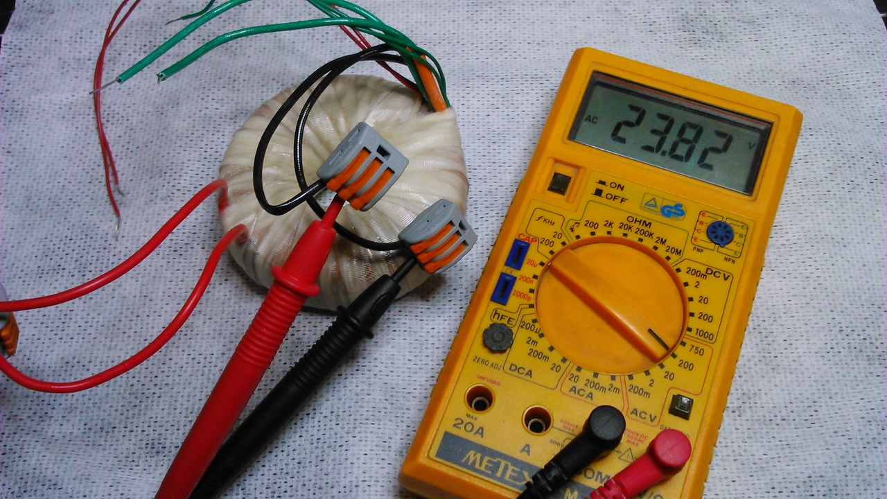

Sziasztok ! Végre úgy éreztem, hogy célegyenesbe érek a végfokaimmal, de ez túl egyszerű lenne. Megérkeztek a 100w os toroidok és már csak a 28V váltót kellett kézzel rápödörnöm. Ez meg is történt és jött mérés, és a döbbenet . A kétszer 28V tökéletes de a 20V helyett valamivel több lett 23,8V. Ezt gyárilag sikerült produkálni. ( mért nem mértem meg eltötte, mielőtt ráterkertem a második szekundert? ). Gyorsan egy táp és 31,8V üresjáratban. Készítettem egy műterhelést és 770 mA terhelésnél 28,6V a feszültségem. Ez messze van a + - 24V tól. a tranyóim MJE 3055 - 2955 ebből volt itthon bőven.Félek, hogy sok lesz a tápfeszem, elszállnak a tranzisztorok vagy nem tudom beállítani a nyugalmi áramokat. Teljesen tanácstalan vagyok! Mivel tudnám esetleg a primer feszemet csökkenteni, vagy nagyobb feszültségű tranyók ? pl TIP - 41c 42c . Tanácsaitokat, véleményeteket kérném vagy bármi neműötletet. Előre is köszönöm elektrik

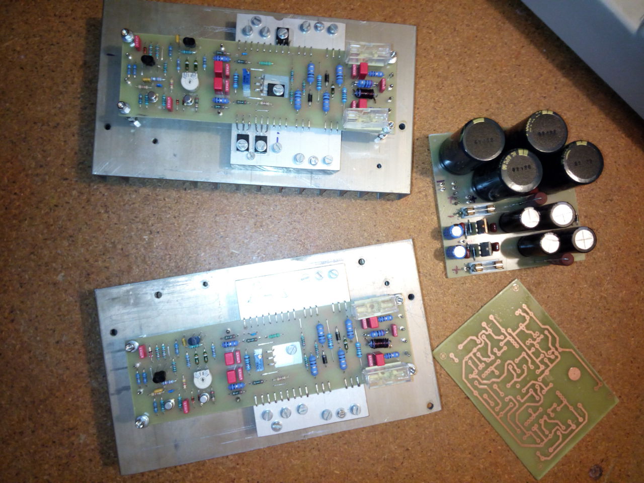

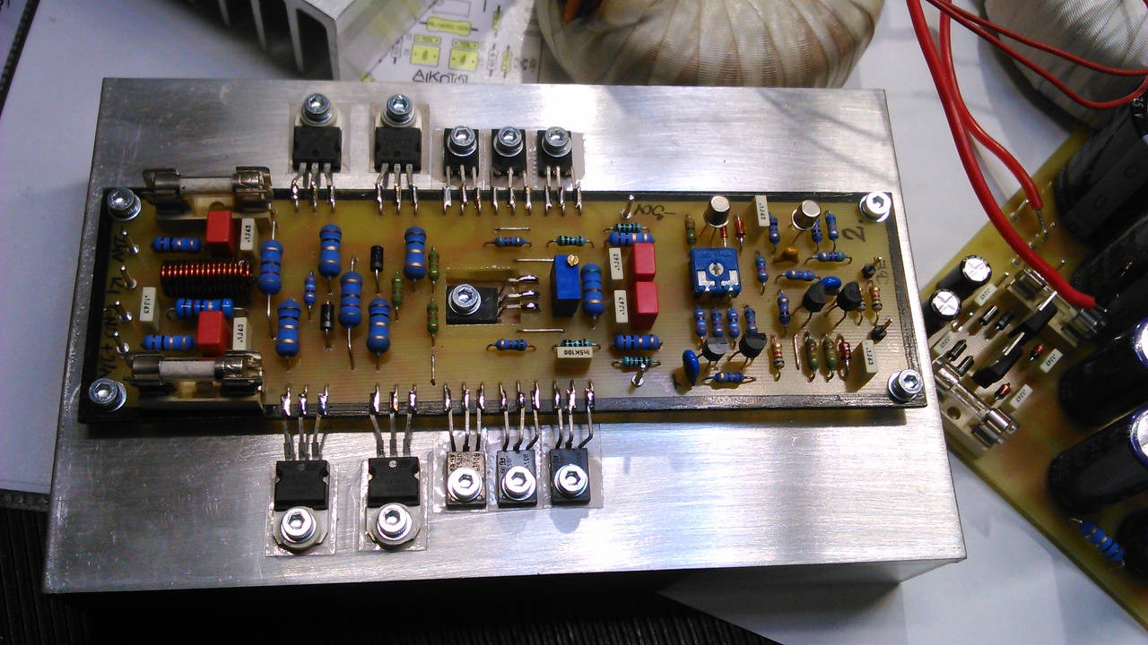

(#) elektrikszerviz hozzászólása Feb 18, 2016 /
Még egy pár kép a panelokról.
(#) reloop válasza elektrikszerviz hozzászólására (») Feb 18, 2016 /
Szia! Egy picit többet fogsz elfűteni - semmi több, illetve nagyobb lesz a kimenő teljesítményed, de az sem számottevő mértékben. A 60V feszültségtűrésű tranzisztoraid nem veszélyezteti ez a táp.

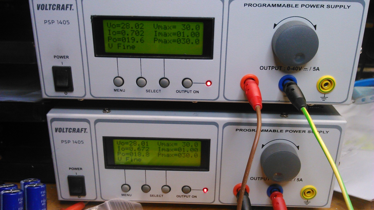

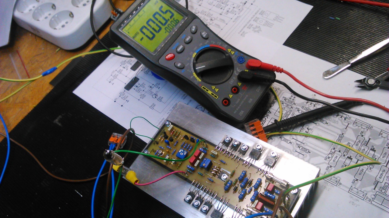

Felélesztettem a végfokaimat, bár egy kis csalással. Labortápról ugyanazt a tápfeszt kapta a 24 - 30V helyett. Ez 28V feszültséget jelent. Beállítottam 700mA nyugalmi áramot, bár a 220R trimmernek pontosan a mi a feladta azt nem tudom. A kimeneten lévő feszültséget tudtam állítani vele. Bár ez mindíg vándorol 0-20mv ig. Most már megmerem próbálni a saját tápegységéről is. Bízom benne ott sem lesz vele probléma. Ott majd a biztinél utána állítok a nyugalmi áramnak. Negyedórás járatás után kellemesen felmelegedik az egész hűtőborda 50-55 fokra. Ez normális állapot? Biztosan építek bele kényszerhűtést. elektrik
(#) Alkotó válasza elektrikszerviz hozzászólására (») Márc 13, 2016 /
Tudok olyan építésről, ahol eleve közös a tápja a végfok és a meghajtó résznek (+-26V), és még a két csatornának is ugyanaz a tápja. Tehát 4 táp helyett 1 közös van mindenre. Állítólag kifogástalanul működik.
A 220R-os trimmer tervező által kitalált funkciójárólt nem tudok nyilatkozni. Én arra használtam, hogy egy adott kivezérlésnél (nem tudom már mennyi volt, de talán 50% körüli), szkópon nézve a kiemeneti színuszformát, az szépen szimmetrizálható. Lehetséges, hogy ez éppen azonos a kimeneti DC minimalizálásával, csak az nekem akkor nem jutott eszembe.
50-55°C hőmérséklet ideális, nem kell hozzá kényszerhűtés. Azért sem, mert ez az erősítő jobban szól bemelegedve.

A 220R trimmer valóban arra való, amire Te használtad. A meghajtás szimmetriáját lehet vele egészen pontosan belőni. Ezt célszerű az erősítőt műterhelésen mérve, enyhén túlvezérelt állapotban beállítani úgy, hogy a szinuszjel csúcsának "torzulása" szimmetrikus legyen, ekkor szimmetrikus a vágás.

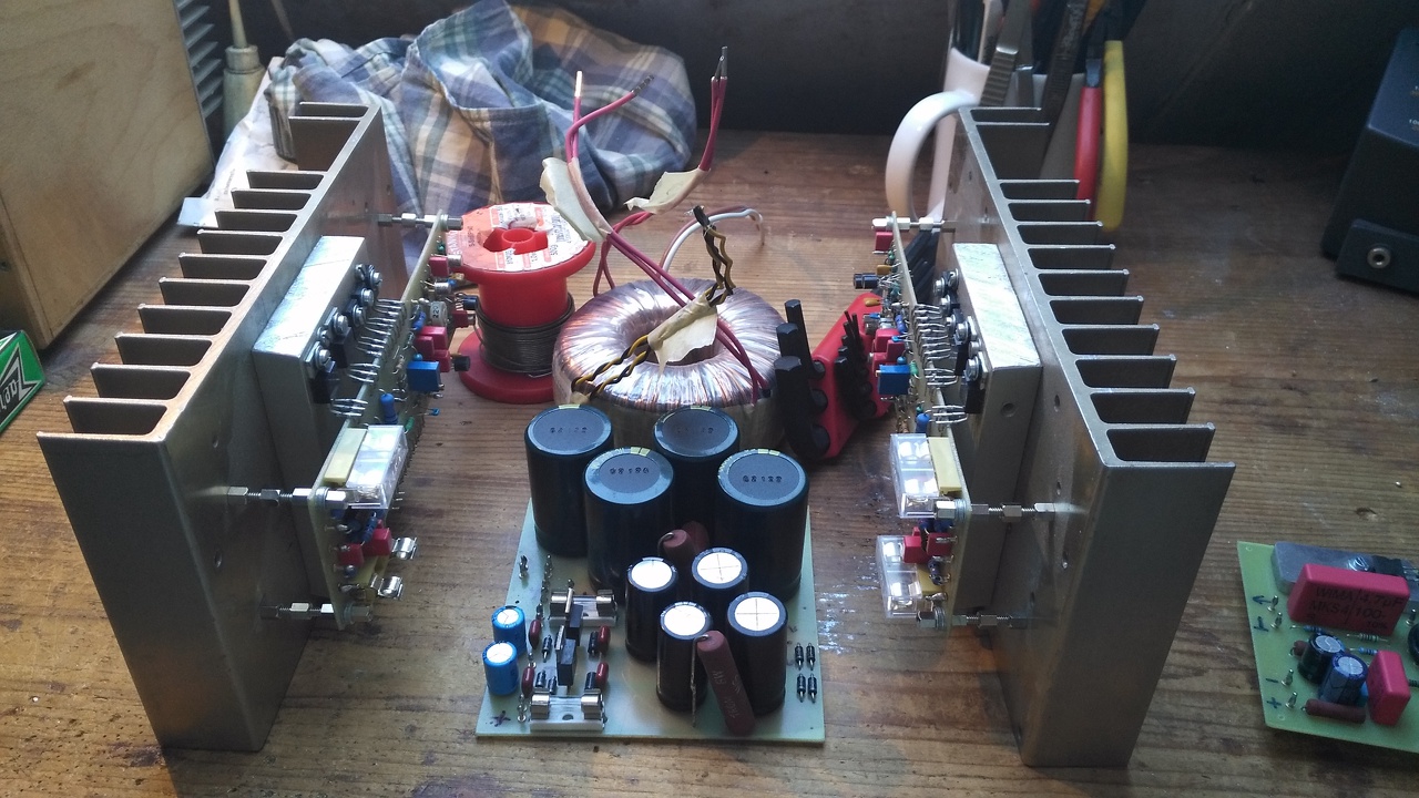

Sziasztok! Mi a véleményetek a következő relatíve kompakt elrendezésről? A tapasztalatok alapján meg lehet mondani, hogy a trafó zavarhatja-e a jelet-hangot-végfokot,...? A két borda lenne a végfok két oldala, a trafó kozépen, hátul foglalna helyet. Az lenne a tervem, hogy a doboz csak olyan mély lenne, mint a hűtőbordák. Az pedig mindössze 21cm. Ti hogy csinálnátok?
(#) hapro válasza hapro hozzászólására (») Jún 28, 2016 /
Gondolom a trafó gerjesztésétől is függ, hogy zavarja-e majd a végfokot. Ezen a képen talán jobban látható.
(#) reloop válasza hapro hozzászólására (») Jún 28, 2016 /
Szia! Kiszámíthatatlan, hogy a transzformátor szórt mágneses tere indukál-e olyan feszültséget a huzalozásban, a vezetősávokban, vagy az alkatrészekben mely érzékelhető módon hozzáadódik a feldolgozott jelhez. Be szoktam ideiglenesen huzalozni a paneleket és addig igazgatom míg teljes csend nem lesz.
