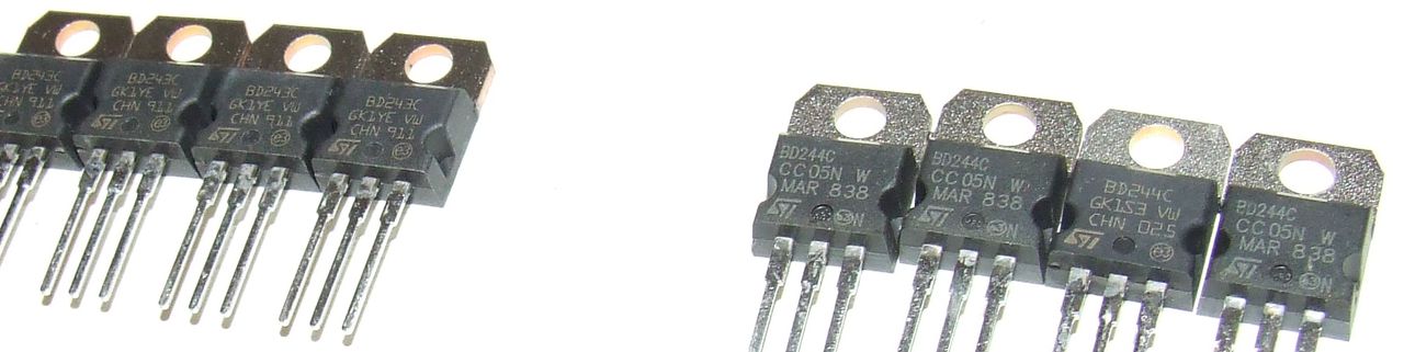

Végtranzisztor ügyben érdekel a véleményetek. Amim van itthon az Onsemi MJE15030 és 31-as komplementer társa. Nem igazán találtam olyan grafikont BD203-4-ről ami alapján össze tudnám hasonlítani a karakterisztikáját. Adatok alapján tökéletesen jó, de volt már hogy befürödtem helyettesített végtranyóval, márkásabb, nagyobb teljesítményűt, drágábbat tettem be, és a hangja lehangoló lett.
Az enyém BD243C-244C vel rendben van.
BD 243C . BD 244C
A hozzászólás módosítva: Jan 30, 2016
Köszönöm a tippeket. A 243 adatlapjával már össze lehet hasonlítani valamelyest, viszont a méréshez a 243-nál 4V C-E feszt használtak, az MJE-nél pedig csak 2V-ot. Nagyjából duplája az erősítése szinte minden pontján a grafikonon az MJE-nek. Jó lehet ez nekünk?
Azt hiszem még nem forrasztom be, de a bordára teszem, aztán beszerzek valamikor BD-ket is, és deszkamodellben még kipróbálom a különböző végtranyókkal. A hozzászólás módosítva: Jan 30, 2016

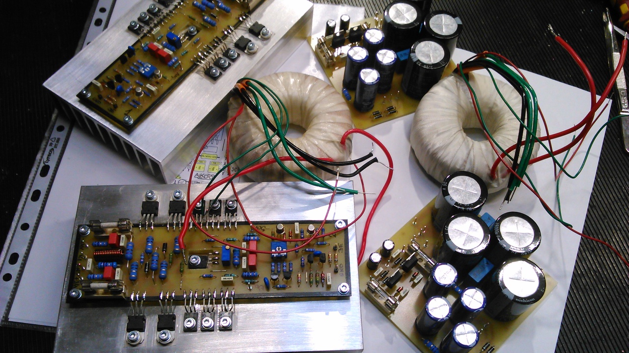

Sziasztok ! Végre úgy éreztem, hogy célegyenesbe érek a végfokaimmal, de ez túl egyszerű lenne. Megérkeztek a 100w os toroidok és már csak a 28V váltót kellett kézzel rápödörnöm. Ez meg is történt és jött mérés, és a döbbenet . A kétszer 28V tökéletes de a 20V helyett valamivel több lett 23,8V. Ezt gyárilag sikerült produkálni. ( mért nem mértem meg eltötte, mielőtt ráterkertem a második szekundert? ). Gyorsan egy táp és 31,8V üresjáratban. Készítettem egy műterhelést és 770 mA terhelésnél 28,6V a feszültségem. Ez messze van a + - 24V tól. a tranyóim MJE 3055 - 2955 ebből volt itthon bőven.Félek, hogy sok lesz a tápfeszem, elszállnak a tranzisztorok vagy nem tudom beállítani a nyugalmi áramokat. Teljesen tanácstalan vagyok! Mivel tudnám esetleg a primer feszemet csökkenteni, vagy nagyobb feszültségű tranyók ? pl TIP - 41c 42c . Tanácsaitokat, véleményeteket kérném vagy bármi neműötletet. Előre is köszönöm elektrik

Még egy pár kép a panelokról.
Szia! Egy picit többet fogsz elfűteni - semmi több, illetve nagyobb lesz a kimenő teljesítményed, de az sem számottevő mértékben. A 60V feszültségtűrésű tranzisztoraid nem veszélyezteti ez a táp.
Köszönöm ! Nagyon megnyugtattál, sok munkaóra fekszik benne, és nagyon szeretném hogy jó legyen. elektrik

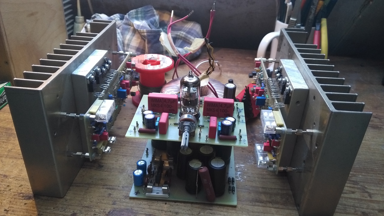

Sziasztok! Mi a véleményetek a következő relatíve kompakt elrendezésről? A tapasztalatok alapján meg lehet mondani, hogy a trafó zavarhatja-e a jelet-hangot-végfokot,...? A két borda lenne a végfok két oldala, a trafó kozépen, hátul foglalna helyet. Az lenne a tervem, hogy a doboz csak olyan mély lenne, mint a hűtőbordák. Az pedig mindössze 21cm. Ti hogy csinálnátok?
Gondolom a trafó gerjesztésétől is függ, hogy zavarja-e majd a végfokot. Ezen a képen talán jobban látható.
Szia! Kiszámíthatatlan, hogy a transzformátor szórt mágneses tere indukál-e olyan feszültséget a huzalozásban, a vezetősávokban, vagy az alkatrészekben mely érzékelhető módon hozzáadódik a feldolgozott jelhez. Be szoktam ideiglenesen huzalozni a paneleket és addig igazgatom míg teljes csend nem lesz.
