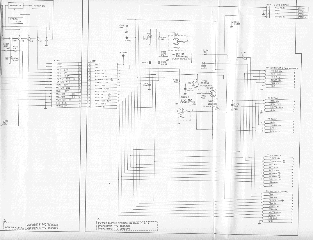

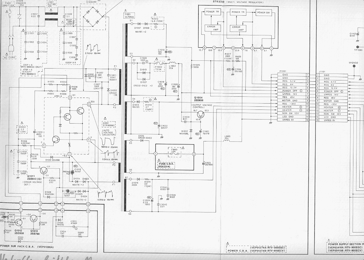

van egy ilyen videom aminek meghalt a tápja. ezt szeretném megjavitani, de rajz nélkül nem boldogulok vele, a sok beazonosithatatlan japán félvezetö miatt. tud valaki esetleg ebben segiteni? vagy egy ilyen döglött videobol esetleg egy táp?

Rajzom sajnos nincs hozzá, de találtam egy-két "tanácsot" a neten!

Mivel gyártón belül közel azonos elvek szerint építenek, itt van egy hasonló gép tápegységének a rajza.
pana1.rar
(#) yyy hozzászólása Jún 1, 2007 /
hát ez sajna egész más. az enyémben elöl str 16006 van a végén meg egy nagy óriási stk. középen meg öskáosz.
(#) lelkes amatőr hozzászólása Jún 1, 2007 /
az a *nagy óriási stk* milyen számmal bír? talán annak alapján...
(#) Sonix válasza yyy hozzászólására (») Jún 1, 2007 /
Akkor ezek szerint ez jó neked???

(#) yyy válasza Sonix hozzászólására (») Jún 2, 2007 /
azannyát! nem hiszek a szememnek. ez az. nagyon szépen köszi.
esetleg nincs meg véletlenül az egész doksi?
(#) Sonix válasza yyy hozzászólására (») Jún 2, 2007 /
Sajnos csak a táp rész van meg!
(#) yyy hozzászólása Jún 4, 2007 /
hálás köszönet a rajzért. szegény video 3 évet pihent a szekrény aljában félhulla álapotban most meg egy ora alatt lelket rugdostam bele. persze ha az ember látja mit kell csinálni ugy már egésszen más.
