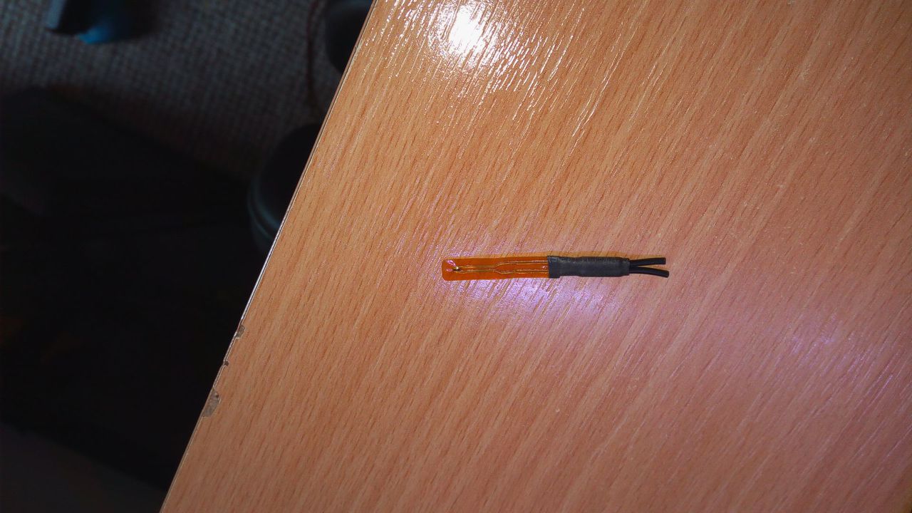

Segítséget kérnék! Az általam feltöltött kép alapján keresek "ilyen" hőmérő szenzort, valószínüleg ellenállás tipusú! Ez tipikusan PC-be való előlapi panel, mint pl: Bitfenix, Aerocool, NZXT stb. hőmérős része! Biztos láttatok már ilyet... A kérdésem az, hogy ilyen szenzort, hol tudok beszerezni, vagy valami infót jó lenne tudni róla!? Jelen esetben 5db kellene! Köszönöm!
Már csak valahogyan meg kellene rendelnem! (sose rendeltem ebay-ről) |
