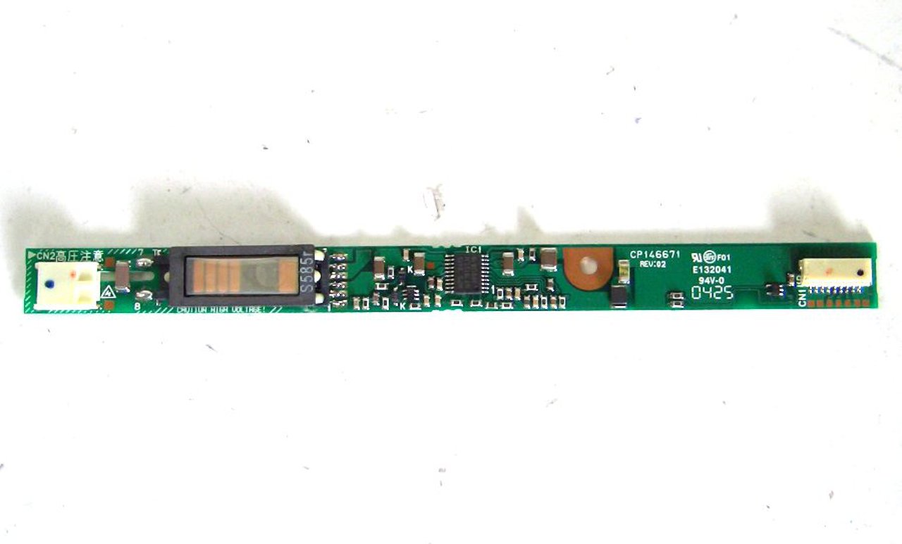

(#) AVAST8 hozzászólása Jan 28, 2016 /
Szép napot!
Van egy CCFL csöves Fujitsu kijelzőm amiből kioperáltam a csövet + az invertert és szeretném gépházvilágításnak használni a csövet. Viszont az inverterhez nem találtam a bementi oldalhoz való bekötést. (Feszültség, föld, kapcsoló) Az inverter típusa: CP146671.
(#) bbalazs_ válasza AVAST8 hozzászólására (») Jan 29, 2016 /
A fold a legnagyobb feluletu fem, merd ki, tobb fold szokott lenni a benementi oldalon. A tap utan mindig szokott lenni biztositek (F1-el jelolve), tobb tap is lehet. A maradekbol az egyik a fenyero, a masik az engedelyezo jel (szoktak be nem kotott labak is lenni). A fenyero legtobbszor analogkent is adhato, mert siman atmegy az RC tagon.
Tudni kellene a bemeneti feszultseget (legtobbszor 12-14V) es a vezerlofeszeket, szerintem egy 3.3V-al nem losz nagyon melle.

(#) AVAST8 válasza bbalazs_ hozzászólására (») Feb 3, 2016 /
Én ezen nem tudtam kiigazodni. Mivel laptopból származik inkább a 12V-ra tippelek avval is lenne meghajtva.
