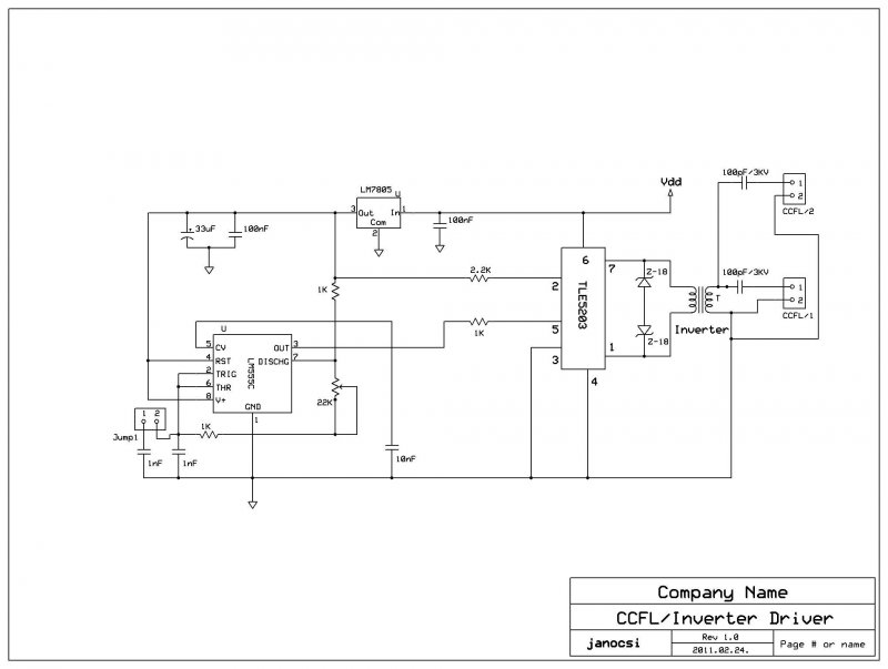

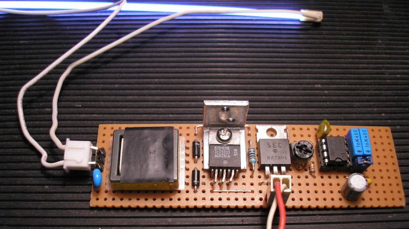

Készítettem egy ”gyári” inverter transzformátor meghajtó áramkört, ahol a trafó egy integrált H-hídra van kapcsolva. (Az inverter tarfó egy hibás LCD monitorból került itt felhasználásra.) /Az alapötlet a Wand Clock-hoz kidolgozott tekercsmeghajtó áramkörömből származik, de már a propeller clock óránál is sikeresen használtam fel./ Ebben az áramkörben, TLE5203, MOSFET-ek kapcsolgatják a tápfesz polaritását az inverter trafó primer tekercsére, így a kisebb tápfesz, (12V!), bőven elég teljesítményt nyújt a nagyobb terhelésű CCFL csövekhez is. Ez a kísérleti (próbapaneles) áramkör csak a legszükségesebb elemeket tartalmazza. Érdekessége a kapcsolásnak, hogy a szóban forgó hídáramkör logikai (5V!) szintű feszültséggel vezérelhető az egyik bemenetén, míg a másik bemenete GND-re van kötve, Szigorúan, időben egyforma négyszögjelekkel célszerű vezérelni, mert a híd mindkét irányú logikai szintnél (ellentétesen) vezet, különben ”sántít” a kimenetre jutó meghajtó feszültség kitöltése. A híd vezérlését egy 5V tápról működő 555-ös szokványos astabil alapkacsolás végzi, amely 20KHz-60KHz-es tartomány között szabályozható a legideálisabb értékre beállítva. Az áramkör kényelmesen elviseli a szükséges terheléseket, ahol már csak az inverter trafó terhelhetősége szabhat határt. A CCFL csövek 3-5W körüli terhelést jelentenek darabonként, így 12V tápfeszről 0.5A-1A körül is lehet az áramfelvétel két cső esetében. Végezetül néhány kép a működő áramkörről és a kapcsolási vázlatról.
