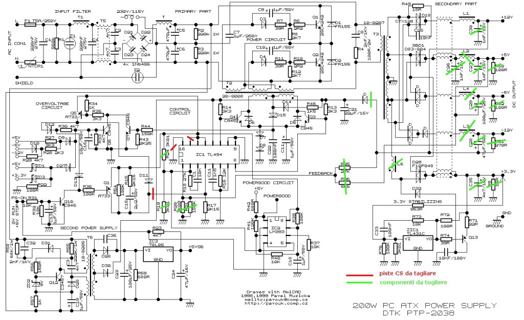

Van egy BTC PSC-200A (Rev: 2.1) típusú 200W-os AT-s tápom. Belőle szeretnék CB-hez illetve URH mobil rádióhoz tápegységet csinálni. Elég lenne ehhez nekem, ha a 12 Voltos ágat fel tudnám húzni 13,8 V-ra és ehhez a "feszültség figyelést" átültetni a 12 Voltos ágba. Nekiálltam kibogarászni a dolgokat Amarton cikke alapján. Elindultam a KA7500 1-es lábától az 5 Voltos ágig. Ezen a szakaszon 3 ellenállást találtam csak sorba kötve. Valószínűleg én nézhettem be valamit, de ha valaki már ilyen táppal foglalkozott és tudna segíteni, az nagy segítség lenne, esetleg egy kapcsolási rajz is úgy érzem nagyot lendíthetne a helyzetemen. Van még egy Mercury ATX tápom is, de azt valami 2003 feliratú IC hajtja, így úgy gondoltam, hogy az már csak a legvégső eset. Ha netán ahhoz tudna valaki instrukciót adni, azt is nagyon megköszönném.

Az IC 4-es lábán lévő alkatrészekből (dióda és ell. csak azt az ellenállást hagyd bennt, ami a GND-re húzza). Az 1-es lábon lévő alkatrészek 3 ell. vedd ki azt amelyiknek a lába a +5V-ra megy. (A +5V-ra menő lábát.) Ezt a kivett lábat kösd be a 12V-ra. Ekkor a kim. fesz.-et ez az ág szabályozza. És van még ott egy ellenállás, ami a GND és az IC 1-es lába között van, na oda tegyél egy potit (22-47k) és állítsd be vele a kim. feszültséget. A poti max. állásba legyen az első bekapcsoláskor és ekkor a kim. fesz. kellően alacsony lesz. Ha megvan cseréld ki a potit ellenállásra. A teszteknél figyelj hogy a kimeneti ELKÓ-k fesz.-e mekkora. Én úgy szoktam, hogy beledugom a műszert és bedugom rövid ideig. (Ha jó a kim. fesz, akkor állítom, ha magasabb, mint amit az ELKÓ-k bírnak, akkor kihúzom.)

Időközben nekiálltam egy másik tápnak. A feszültség figyelést átkötöttem a 12 Voltos ágba, de már vagy 1 órája ülök felette, de nem találok ellenállást ami GNDre húzná a 4-es lábat. Amit találtam: 4-es láb->ellenállás->ellenállás, zener->DBL339(LM339) lábaira megy. Van még egy forrasztási pont a vezetősávban ami üres és vele szembe egy másik ami viszont GND. Lehet nekem kellene ide beraknom egy ellenállást, a vezetősávot pedig elvágnom?

Kis segítség a mellékletben.
Hát ezek alapján az elgondolásom akkor jó lehet. Itt is a 4-es láb direkte csak egy ellenálláson keresztül GND-re van kötve... Bár kicsit félek, hogy újabb táp halálozik el a kezeim között.

Az a baj a 4-es lábbal, ha az le van kötve a testre és a többi pedig ki van iktatva róla, akkor a rövidzár védelem nem fog működni. Ha valami miatt hosszabb ideig lesz rövidzárlat izzós korlátozás nélkül, akkor nagyot durrannak a primer tranyók.

Nagyon köszönöm a segítséget mindenkinek! Sikerült az átalakítás, megvan a fix, stabil 13,8 Voltom. Viszont a rövidzár védelemmel kapcsolatban, azt szeretném megkérdezni, hogy nincs-e valamilyen mód ilyen fix feszültség mellett visszakötni és ennek a feszültségszintnek megfelelően átalakítani a rövidzár védelmet? Mert ha jól sejtem a feszültség eltérés miatt kellett kikötni.
