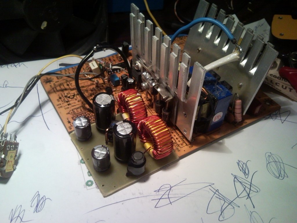

				Most hogy így kivettem a többi ágat, 30V-ig fel tudtam tekerni a feszt.  De ezen már más is kezdett füstölögni. Majd holnap utánaolvasok itt, hogy a 40V-osok mit cseréltek még... Akkorára nem akarom egyenlőre, de ha tudja a 30v-ot, akkor azt tényleg vigye is.

				Olvasgattam kicsit és azt látom hogy az erősítő pl nem szereti ha akár egy kis eltérés van a feszültségértékben. Arról nem találtam infót, hogy mivel tudnám szabályozni ilyen kis értékben az oldalakat (vagy csak rosszul kerestem rá).
				Üdv! Az erősítő észre sem vesz 0,2V különbséget. Az nem gond. Viszont ha elkezded terhelni a tápot (járatod az erősítőt), és közben méred mondjuk a negatív tápág feszültségét, akkor látni fogod, hogy elég nagy AC komponens fog keletkezni a negatív ág puffer elkóján, aminek a frekvenciája meg fog egyezni az erősítő kimenetén lévő frekivel (persze terhelt erősítőnél). Amplitúdója pedig egyrészt arányos lesz a kivett teljesítménnyel, és valahogyan fordított arányosságot fog mutatni a frekvenciával. Úgy tudnád stabilizálni mind a két oldalt, hogy átalakítasz még 1 tápot, és az majd csak a negatív tápfeszt állítja elő, a mostani meg csak a pozitívat. Több befektetés időben, pénzben munkában, cserébe dupla akkora teljesítményt lehet majd kivenni. Esetleg azt megpróbálhatod, hogy amelyik tápág feszültsége most |nagyobb|, annak a fojtótekercsére tekersz még 1-2 menetet. Ettől a dologtól sokat ne várj!
				Helló! Én is gondolkoztam már, hogy 2 tápot kéne használni e célra.(nekem is fesz különbség gondjaim vannak.) Én már lassan kezdem föladni a reményt hogy erősítő táp legyen pc tápból...  Hiába könnyebb meg kissebb lenen de akkor is sok probléma van vele.

				Elkezdtem ezt a dupla tápos megoldást. Csak próbaként meghajtottam +17V-ról a kis erősítőmet, de fél hangerőnél már erős torzítás volt. A feszültség nagyon ingadozott 10-17V között, igaz csak multiméterrel tudom mérni. A +os ágnak stabilan kellene tartania a feszültséget. Nem így van? Kiiktattam valamit akaratlanul?

				Mintha régebben +-, tehát szimmetrikus tápos erősítőről lett volna szól, legalábbis ilyen tápot akartál, nem? Aztán 30V is volt már, meg dupla PC táp...mit is akarsz tulajdonképpen? Ez az "erősítő" elég primitív, szórakozni jó lehet, meg kevés a kinyírható alkatrész... Az előfoknak szimmetrikus feszültség kell, a végfok résznek meg asszimmetrikus. Mégis, hogyan kötögetted össze a PC táppal? Amiről most fogalmunk sincs, hogy is áll, milyen kimenetei vannak és miért épp 17V? Üdv Inhouse
				Ezt az előfokot és végfokot akarom meghajtani, ez egyszerűnek tűnik. A 17V csak találomra jött, lehetne akár 20 is, szerintem mindegy. Az előfokra akarok a megbeszéltek alapján 2 tápot, hogy szimmetrikus feszt tudjak neki adni, a végfok meg 1 tápról üzemelne asszimetrikusan. Tesztre úgy raktam össze, hogy egy teljesen original táppal hajtottam meg az előfokot szimmetrikus feszültséggel, a végfokra raktam rá az átalakított tápot és azon mértem ezeket az értékeket. Ugyanekkora hangerővel terhelve az előfokot hajtó tápnak nem voltak kilengései.

				Ehhez nem kell dupla táp, hiszen a PC táp szimmetrikus! Az előfok áramfelvétele minimális, de meg is stabilizálhatod. Állítsd be a 12V-ot mondjuk 18V-ra (ezt simán tudnia kell), persze át kell alakítani, kondizni, ahogy csináltad már...bár ha esett ettől, akkor ott mégsem tiszta valami...nézd át! Rákötsz egy 7812-őt és egy 7912-őt a +-18V-ra, ez lesz az előfoké. A +18V-ról meg mehet a végfok. Üdv Inhouse
				Köszi! Ezt akkor majd megcsinálom. Először akkor megpróbálom megkeresni, hogy mi okozza az esést.

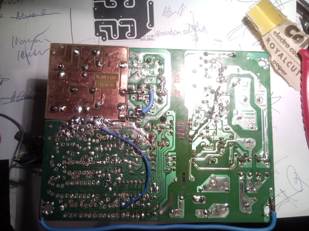

				Helló! Lenne 1 vagyis inkább 2 problémám. Az első hogy át alakítottam egy régi 200W-os AT-s tápot szabályozhatóvá csak van egy kis hiba ha letekerem akkor 1.9V-nál nem megy lejjebb a feszültség, hogy tudnám meg oldani hogy 0 vagy 1V-ig le tudjam vinni? A második pedig az hogy 5V alatt el kezd ciripelni a trafó, és hogy ez mért van és nem e lehetne valahogyan ki küszöbölni? Előre is kösz a válaszokat!
				Ezt kifejtenéd bővebben? Ma már tesztelgettem a prototípus tápot, de a negatív táppal még gondok vannak.  (Az terhelés hatására nem tartja meg a kim. feszt.)  A pozitív ágat szépen tartja. Az eddigi terheléseket simán vitte. (És mivel annyira mokány lett az egész, ha megvan a végleges készítek az egésznek egy új NYÁK-ot, amin már a programozható tápok is rajta lesznek.) AT-ssel foglalkozom jelenleg.
				Persze ha terhelem a pozitív ágat, akkor teljesen jó. (És az áramköröm javarészt úgyis azt fogja terhelni. (Úgyhogy azt hiszem lassan ez lesz a végleges állapot. Még megnyaggatom pár órán át. És ha bírja, akkor jöhet a végleges verzió.)						 | Bejelentkezés Hirdetés |
