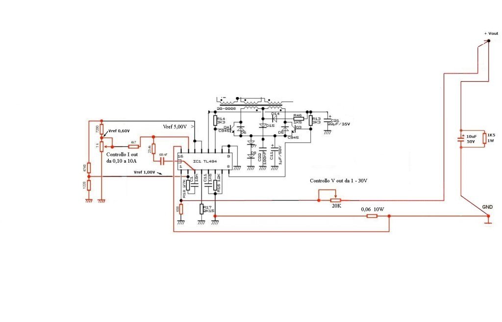

Egy kicsit át kell alakítani. Keresd meg, hogy a tiedben milyen van... Nálam például egy egyszerű tranzisztoros, ennél lebontottam a +5V, -5V, -12V-os részét (AT táp), majd egy darab ellenállás kellett csak beforrasztanom és már működött is. Így csak az áramváltóból jövő feszültséget figyeli.
A legelső (#1108696) hozzászólásomban említett CB célú átalakítás a legegyszerűbb, kb. 15 perces munka, miután megkerested az átalakítási helyeket. Védelem marad a régi!
A visszacsatolásba diódákat kell beforrasztani az alábbiaknak megfelelően, és kész vagy. A feszültségigényed 20%-kal magasabb az eredetinek. Tehát 12V->14,4 V (+2,4V=4 dióda), 5V->6V (+1V=2 dióda), 3,3V->3,96V (+0,66V=1dióda). Esetleg még a 12V-os ág kondenzátorait érdemes kicserélni +25V-osra.
Segítsetek légyetek szívesek! A második at tápnál tartok, (első jó lett ja és egyformák). A gondom az, hogy ha fullon megy (25v) akkor jó, ha lejebb tekerem a potit akkor nagyon erős kaparó ciripelő szinte zúg hangja van és melegszik a 230v on a tranyók. Ha a plusz ágat terhelem akkor is zúg, csak terheletlenül jó és fullra hajtva, másképp cirip .Lehet alkatrész lesz belőle a többihez ![]() Köszönöm előre is!
Van még tápom elfekvőben, a következőn kipróbálom ezt. Ha jól értem a piros vonalak jelölik a fólia átvágását a zöld pedig az alkatrészek eltávolítását és/vagy cseréjét? Köszi!
Pontosan, ha a bonyolultabb megoldást választod. Ha az egyszerűbbet, akkor nézd meg az (#1108696) hozzászólásomban levő linken levő leírást.
Jaa, hogy erre a leírásra utaltál az előző hozzászólásodban is. AZért nem értettem, hogy hol vannak a plusz diódák azon a rajzon...
Ok, világos... Google Fordítóval lefordítattam angolra, így már a leírás is világos és valóban elmés, ha úgy működik ahogy sejtem. Tehát csak a visszacsatoló ágat babrálja meg annyival, hogy annyit ejt a visszacsatolt feszültségen amennyivel többet szeretne a kimeneten látni, így a táp gyorsan utána húz? Na neki is ugrok kikeresgélem ezeket a visszacsatolásokat aztán megnézem, ez így egyszerűbb és viccesebb. No meg sokkal biztonságosabb a megmaradt védelem miatt! Köszi

Ez a diódás ötlet nagyon nagy okosság. Ma kipróbáltam, bár picit másképp. Az általad linkelt oldalon lévő megoldás ha jól sejtem azért nem szerencsés, mert ott nem tartja a feszültséget, ha elkezdem terhelni a 12 Voltos ágat. Én annyiban tértem el, hogy az 5 Voltos ág visszacsatolásába csatoltam be a 12 Voltot 3,2 Voltra csökkentve, így a táp szépen fel is nyomta a feszt 13,8 Voltra. Megy is nagyon remekül, 97 Wattal megterheltem és szépen vitte. Most egy sor dióda van összeforrasztva, de majd cserélem feszültség osztóra és akkor úgy szebb is talán a megoldás. Annyi problémát tapasztaltam még, hogy ha rajta van a terhelés a tápon és "hidegen" indítom, akkor van hogy csak 3.-4. vagy 5. alkalomra indul el. Jól sejtem, pufferkondi csere lesz? Ha jól gondolom, akkor elég a C30 kondi cseréje(Lásd a kapcsolási rajzon.)? (jobb felső sarokban)
Szerintem diódázd a 3.3-as ágat is.
(A kondinak nincs köze ehhez szerintem)
Ha úgy csináltad, ahogy a leírásban van, akkor minden ágba tettél a feszültség emelkedésnek megfelelően diódát.
Mind a +12V és mind a -12V -os ágban kell kondit cserélni a feszültség emelkedés miatt. Az új feszültség közel van a régi kondik tűréshatárához.
