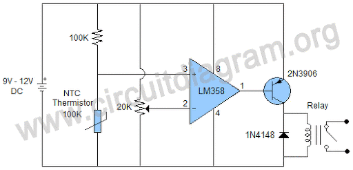

És tényleg működik kipróbáltam! Köszi a választ már csak egy hőfokszabályzó kéne mert az hiányzik belőle.
Tud valaki valami elektronikus hőfok kapcsolót?

Szia, épp tegnap találtam.
Hello! Én ez a hozzászólást töröltetném. Az, hogy a kérdés már 7 éve volt, az egy dolog. De ez a kapcsolás hemzseg a hibáktól. Nincs benne hiszterézis kialakítva, az
LM358 kimenete nem képes a tápig felmenni, tehát lezárni a PNP tranyót, ha meg kinyitná az IC kimeneti árama korlátozás nélkül folyik be a bázisba. Az pedig sem az IC-nek sem a tranyó bázisának nem egészséges..
