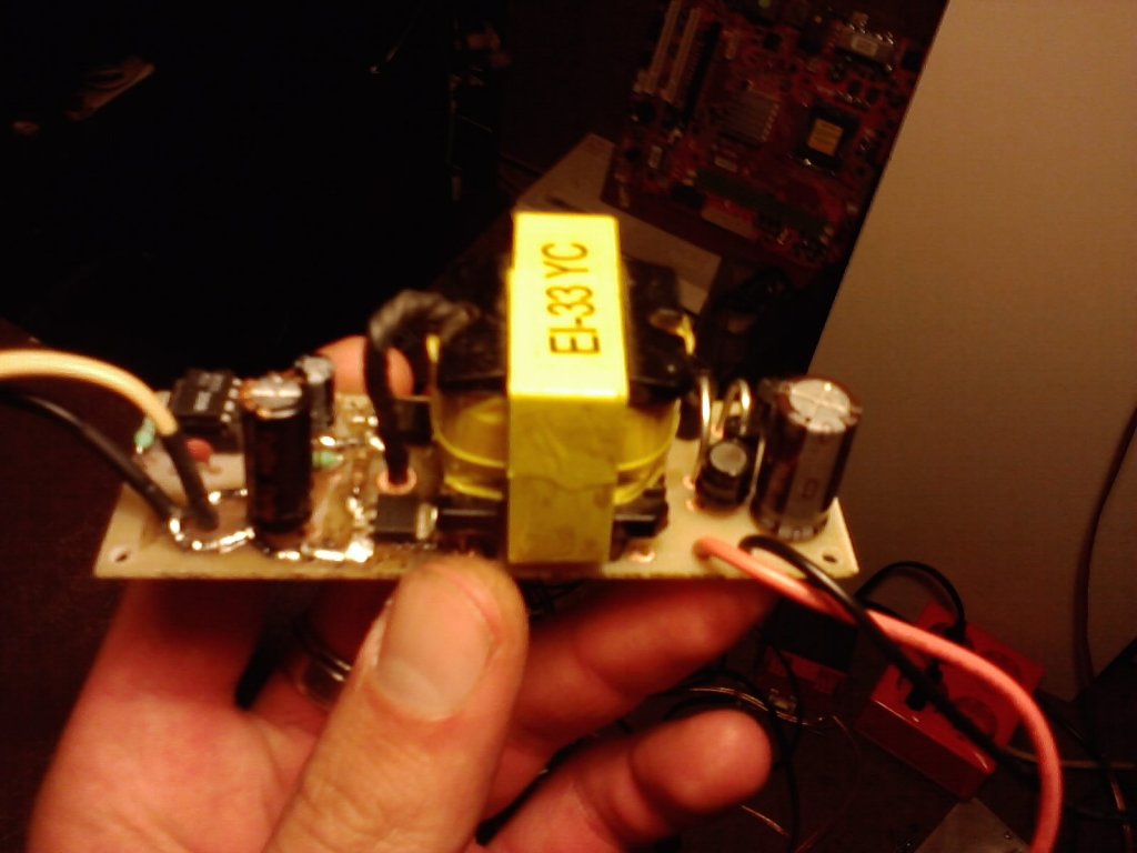

No közbe megépítettem az egyik kapcsolást, de csak nem akar beindulni, fetet tettem most bele utoljára, de vagy 4 hasonlót, java részt erősebbeket lőttem el vele. A kimenetre 4db BY 339 diódából csináltam egy graetzt, rá kötötem a pozitív sarkára egyből egy kis indukvitást, utána meg egy kondit még hogy simítsa. Ötletek esetleg hogy mi lehet a hiba? Életem első kapcsoló üzemű alkotmánya...
Ja és a hiba az hogy kb 2mp után eldurran a cucc, a fet annyira felmelegszik, hogy leolvad a nyákról, vagy szanaszét égeti és a védődióda helyett csak rövidzárat lehet mérni.
Miért nem lehet valami egyszerű kapcsolással működésre bírni egy pc táp trafót, mint a képen?
Ha kompakt fénycsövet hajt meg, a graetz tök felesleges, hiszen ezzel indul a cfl elektronikája is. Ha a FET leolvad, akkor az IC szar, vagy a bekötése. Az első meghibásodó FET elrakja az IC-t is könnyen. Kéne védeni a FET-eket diódával például, az is lehet oka..
A diódák a baj szerintem. A kompakt fénycső diódái biztosan nem szeretik a 120Khz-et, de amiket ráraktam az is 500ns-es, 100-120Khz-es kapcsitápra úgy láttam hogy 35ns-es diódákat alkalmaznak.... Meg ha nem tennék rá diódát, hanem a kompakt fénycsőét akkor nagyon rövid kábelen kellene bekötni.
IC miért menne tönkre? Max a tápját zárhatja rövidre, a kimenetei 10ohmos ellenállással lennének védve, ami lehet kevés.... de rakok be majd nagyobbat úgy is java részt logic level fetjeim vannak. Úgy érzem ide mindenképp kéne szkóp.
A diódákban igazad van, ez nekem is eszembe juthatott volna.. Igen, ide mindenképpen fast recvery diódákat pakolj, semmi extra nem kell, amt ATX tápban találsz a primer kapcsolók körül (FR10x) bőven jó lesz.
Az IC azért megy tönkre például, mert az F3205 viszonylag kicsi átütési szilárdsággal bír, és a tönkremenő/átütő DG körön bármi, ami 12V-nál nagyobb, a monolit IC-re veszélyes lesz. Az IC üzemképességét könnyű ellenőrizni ebben a kapcsolásban.

PR1007 1A 1000V 500ns 2db FR107 1A 1000V 500ns FR104 1A 400V 150ns 4db FR154 1,5A 400V 150ns 3db 100KHz-re hány ns-es dióda kell?
Amúgy a kapcsolás 12V-ról megy úgyhogy nincs bármi ami nagyobb 12V-nál
Legfejebb majd ha akkumulátorra lesz kötve 13,xx
A trafó primerként használt körének önindukciója az meg smafu? FR104 jó lesz.
