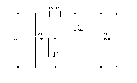

(#) bandita31 válasza kobold hozzászólására (») Feb 29, 2008 /
Nincs meg a 12V 5.6-7V között mozog.
Jani a 3.(be nem kötöt)lábakra gondolsz?
(#) _JANI_ válasza bandita31 hozzászólására (») Feb 29, 2008 /
Igen! :yes:
(#) kobold válasza bandita31 hozzászólására (») Feb 29, 2008 /
Én a kapcsolásod bemenetére gondoltam, ami a számítógéped 12 V-ja; nálad ez mozog 6-7 V körül, jól értettem? Ezt nem mondod komolyan... Akkor vagy halálra terheled, vagy rossz a táp.
Nem én a ventihez menö áramra gongoltam az 6-7V.
Ami a tápból jön az stabil 11.8V.
Bekötöttem egy kondit párhuzamosan,összekötötem az összes poti lábát de még mindig csinálja.
(#) bandita31 válasza bandita31 hozzászólására (») Feb 29, 2008 /
Szerintem a feszültségstabilizátornak van valami baja mert mindenhol kijön a 10V csak ott jön 6V.
(#) _JANI_ válasza bandita31 hozzászólására (») Feb 29, 2008 / 4
Mérd meg a kimeneten az áramerősséget!
De valószínűleg csere lesz a vége...
(#) bandita31 válasza _JANI_ hozzászólására (») Feb 29, 2008 /
Már megmértem 6-7V között ingadozik,de csak azon az 1 oldalon a többin 10V jön ki.
(lehet hogy kimelegedett mert azon van a legkisebb borda a többin egyforma nagyságu van és mind nagyob egy kicsivel)
Majd veszek egy másik stabilizátort,azt a 90Ft-ot kibirom.
„... Az LM317-es IC 1,2...37V-os
kimenőfesz-tartományban”
(MAX 40V-os bemenőfesz esetén,)
„1,5A áramot képes biztosítani.
AZ IC túlterhelés és rövidzérvédett.
2.2...2.5A áramkorlátozással és túlmelegedés elleni
védelemmel ( 150 °C-ig tendelkezik...”
Tehát szinte tönkretehetetlen!
De mint minden áteresztőtranyós fesszab-kapcsolásnak,
ennek is van egy gyenge pontja!
Nembírja elviselni azt, h. a kimeneten a bemenetnél
nagyobb fesz van. Az tönkreteheti!!!
De ez is kivédhető egy dióda beépítésével.
A Katód-ot a BEMENET-re, az ANÓD-ot a KIMENET-re kell kőtni.

már azt hittem hogy értem a dolgot de akkor teljes káosz van Mert így nem értem mi szerepe a potinak? jah ha nem lettem volna világos akkor én erre a kapcsolásra gondoltam..
(#) potyo válasza CsorvaGep hozzászólására (») Jan 28, 2009 /
Ja, így már más. Azt hittem hőfokfüggő szabályzásról van szó. Ennél csak a potméterrel lehet állítani, hogy mennyi legyen a ventilátor fordulatszáma. Minimális érték jelen helyzetben 1,25V (ennyi az LM317 referenciája), bár ha a potméter és a gnd közé tennénk egy ellenállást, akkor lehetne olyat is csinálni, hogy pl. 5V és a maximum között lehessen a potméterrel állítani a kimenő feszültséget.
(#) CsorvaGep válasza potyo hozzászólására (») Jan 28, 2009 /
Oks köszi, mostmár értem hogy is működik..

Akérdéesem a következő lenne:
A linkelt kapcsolásban a potenciométer 3. lábát hova kell kötni?, vagy azt csak simán szabadon hagyjuk?Bővebben: Link
(#) MolnarG válasza eriktoth hozzászólására (») Máj 26, 2009 /
Szabadon hagyod vagy visszakötheted a csúszkára is.
