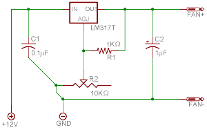

Megépitettem egy ventilátor vezérlőt:
http://www.hobbielektronika.hu/kapcsolasok/szamitogep_tunningolas_i...o.html Egy darabig rendesen müködött de most valamiért feszültségingadozás van. Világitós venti van rákötve és lehet látni hogy hol erösen világit hol gyengénÍ A feszültségstabilizátor hütve van hütöbordával(hütöpasztát használtam) és nem melegszik. Válaszotokat elörre is köszönöm.

De az a dolga neki csak nem magátol kéne csinálni. Ez egy potméteres ventilátorvezérlö,tehát mikor beállitom egy feszültségre akkor ugy is kéne maradnia.(ez nem hömérsékletre állitja a feszt)

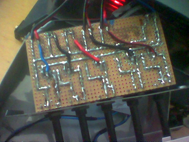

Most építetted a kapcsolást, vagy régebb óta üzemel az áramkör? Milyen poti van benne? Lehet hogy kontakthibás lett a potid! Mást nem tudok elképzelni,(estleg IC-hiba,de nekem ami eddig meghibásodott az totál tönkrement) vagy a kimeneti kondi kezd atmenni rövidzárba,és ezért ingadozik a kimeneten a feszültség. De leginkább a potira gyanakodnék...

Kb 3 hete épitettem . 10K-s poti van benne(én egy panelra 5ször épitetem meg,de teljesen különállo áramkörök csak a bemeneti áram van összehuzva mindnek)2 db ventilátoron lehet észlelni a dolgot egy 8Cm-es világitóson (látni hogy villog)és egy 12Cm-es annál pedig hallani hogy felpörög.Van még az 1-ik oldalán 2db 8cm-es ventilátor(világitós)annál nem lehet tapasztalni feszültségingadozást. Ha a poti lenne a ludas akkor szabálytalanul kéne adni a feszültséget.(minden alkatrésze új)
Gondolom nem közös potit használsz,hanem külön mindegyikhez. Esetleg tudsz képet feltenni? (este leszek legközelebb

Lehet venti probléma is. Sok lehetőséged nincs... egyébként nem képet kellene feltenni, hanem rajzot. Abból jobban látszik, mit alkottál. A stabilokon van párszáz nF pl.? A feszt mérted is vagy csak gondolod, hogy ugrál?
Ha kicsit fentebb nézel,akkor megtalálod a kapcsirajz helyét. Egyébként nem egy olyan bonyolult áramkör, hogy a rajzban lenne a hiba ( főleg h Topi rakta fel ), gondoltam alkatrész, esetleg építési hiba lehet. ezért kértem képet... vagy ha te anélkül is elsőre és 100%-ra biztosan megmondod mi a hibája,akkor gratula!

Szétszedtem mikor a képeket csináltam és jól müködik. Ha pedig összerakom megint csinálja,lehetséges hogy valami bezavarja?(egy cd rom házba van épitve de az alja le van ragasztva müanyag lappal) Tápegység van csak közel hozzá és eggy neoncsö gyujtó elektronikája.(és egy multivibrációs <2 ledes villogó>áramkör van a ventiszabályzó házában) Nemhiszem hogy a hömérséklet lenne a gond mert a hütöborda csak langyos. Minden alkatrész pontosan ugyanaz mint a rajzon van.
Próbáld meg, hogy a kimenetre kötsz párhuzamosan egy 100µF-os elkót.
Esetleg cseréld ki a 317-es bemenetén lévő 100 nF-os kondit 10 µF-os polarizáltra, vagy tedd be ezt a 10 mikrósat az eredetivel párhuzamosan, talán a 12 V nem annyira stabil.
Lehet h. a neoncső elektronikálya lesz a ludas!
Le kellene árnyékolni, h. nezavarja a közelében lévő áramköröket. Vagy máshová kett tenni... Egy apró módosítást visont el kellene követned. A potik szabadonhagyott végét (végeit) a csúszkával (csúszkákkal) össze kellene kötni. Ez némileg szökkenti a poti kontakthibályát. Egyenlőre enyi... |
