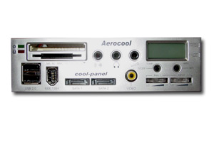

(#) guliver83 hozzászólása Szept 27, 2009 /
Segítséget szeretnék kérni
Aerocool cool-panel bekötéséhez.
Ha tud valaki egy leirást adni nagyon jó lenne.
Van egy fitó is róla.
Előre is köszönöm a segitséget.

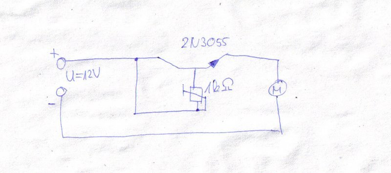

Szia! Zpeto a kapcsolásodat meg lehet csinálni bármilyen NPN-tranzisztorral? Mármint nagyobb teljesítményűvel, mert nekem a kicsi tranyóim max 500mA esek a nagyok meg 6A tol kezdődnek (a legkissebb BD243). Ezzel esetleg meg lehet csinálni? Esetleg lehetne olyat, hogy hőérzékelővel megoldani a szabályzást?

Megcsináltam a kapcsolást a melléklet alapján. 6 db 12V 0.18A ventillátort lazán hajt a tranzisztor kézmeleg amikor maxon mennek a ventillátorok, mikor teljesen leállítom őket akkor már melegszik de nem süt. a tranzisztor amit használtam az BD243 egy kb 3x2cm bordán. Először kipróbáltam potméterrel 2,2K, utánna belettetem a potméter helyére az 1K NTC-t és tökéletesen működött(öngyújtó teszt).

(#) doomkiller válasza prinx hozzászólására (») Máj 2, 2010 /
Mellékelek 1 rajzot, a potmétert cseréld ki NTC-re. A tranzisztornak jó a BD241 én BD243-mal csináltam meg és eddig 6 ventilátor meg sem kottyan neki, 2,2k NTC-t raktam bele.

Kösszi a választ de az a kérdésem oda jó lenne a 10K NTC?

(#) doomkiller válasza prinx hozzászólására (») Máj 3, 2010 /
Jó lessz. Én 2,2k val csináltam és kéz meleg NTC-nél alig forgott a ventillátor, de kipróbálhatod max neked magasabb hőmérsékleten kezd majd el forogni a ventillátor.

Én is kipróbáltam 10K NTC vel és müködik de egy problémám van hogy kb 50C foknál 3-3,5 V ad le épp hogy csak valamit hüt a venti de ha 2,2K teszek be akkor mennyi lesz a minimum feszültség mert azt akarom hogy addig ne menjen a venti ha nem meleg az ic csak akkor kezdjen forogni ha 40C ott eléri!

(#) doomkiller válasza prinx hozzászólására (») Máj 6, 2010 /
Szia! Nekem a 2.2k NTC-nél alaphelyzetben kb. kéz meleg 5,8V van, 2k potival sorbakötve állítottam be az "alapjáratot". Neked valószínűleg 4,7k vagy 6.8k NTC kéne, hogy csak 40 foknál kezdjen el forogni.
