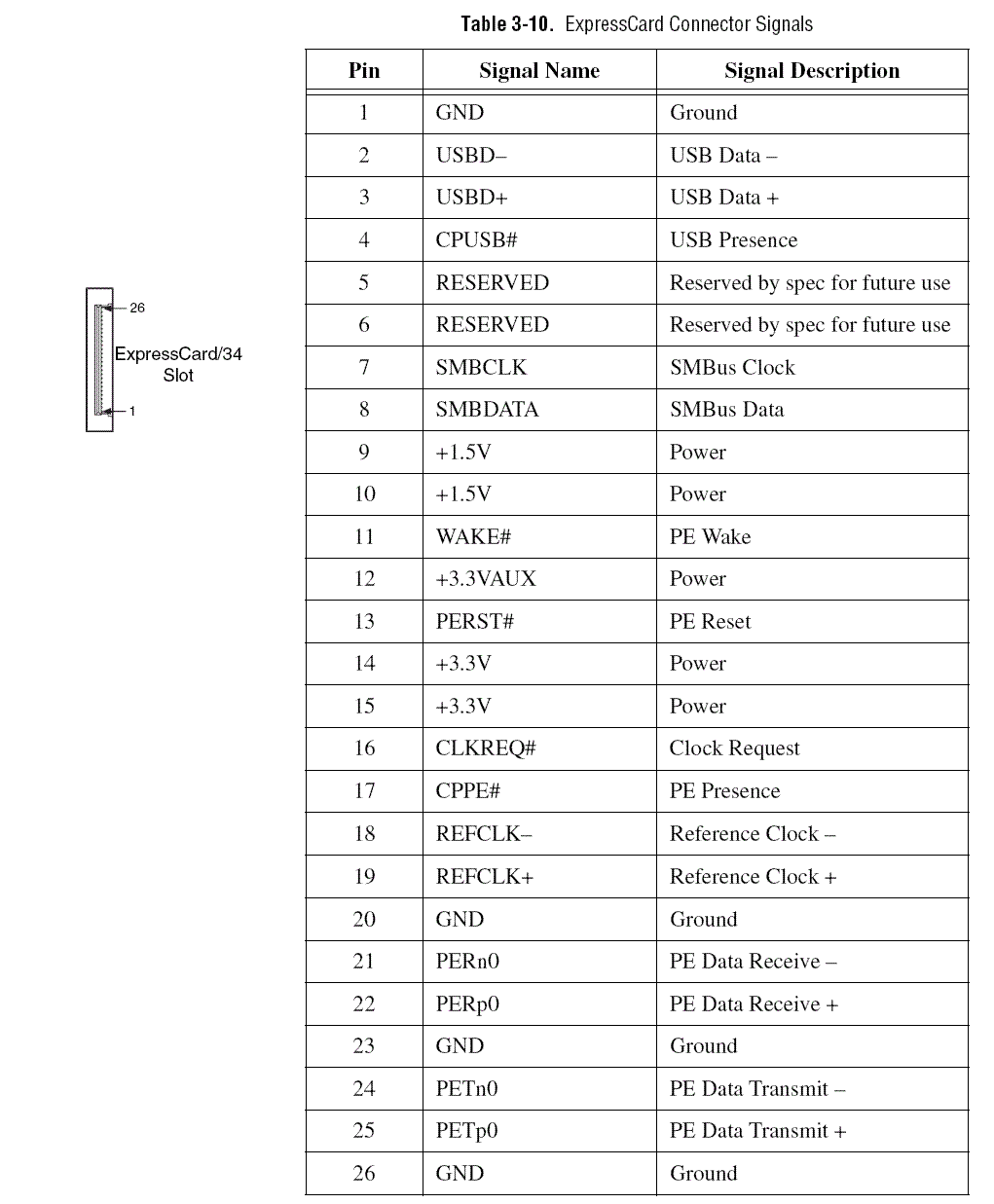

ExpressCard/34 és 54 specifikáció kellene.Elsősorban lábkiosztás,mert úgy olvastam,hogy a kommunikáció PCI-express kompatibilis.előre is kösz.
Egy NI-s mérőkártya adatlapjában találtam lábkiosztást, kimásoltam.
A 34-es és az 54-es kiosztása egyezik, különbség méretben és formában van.
