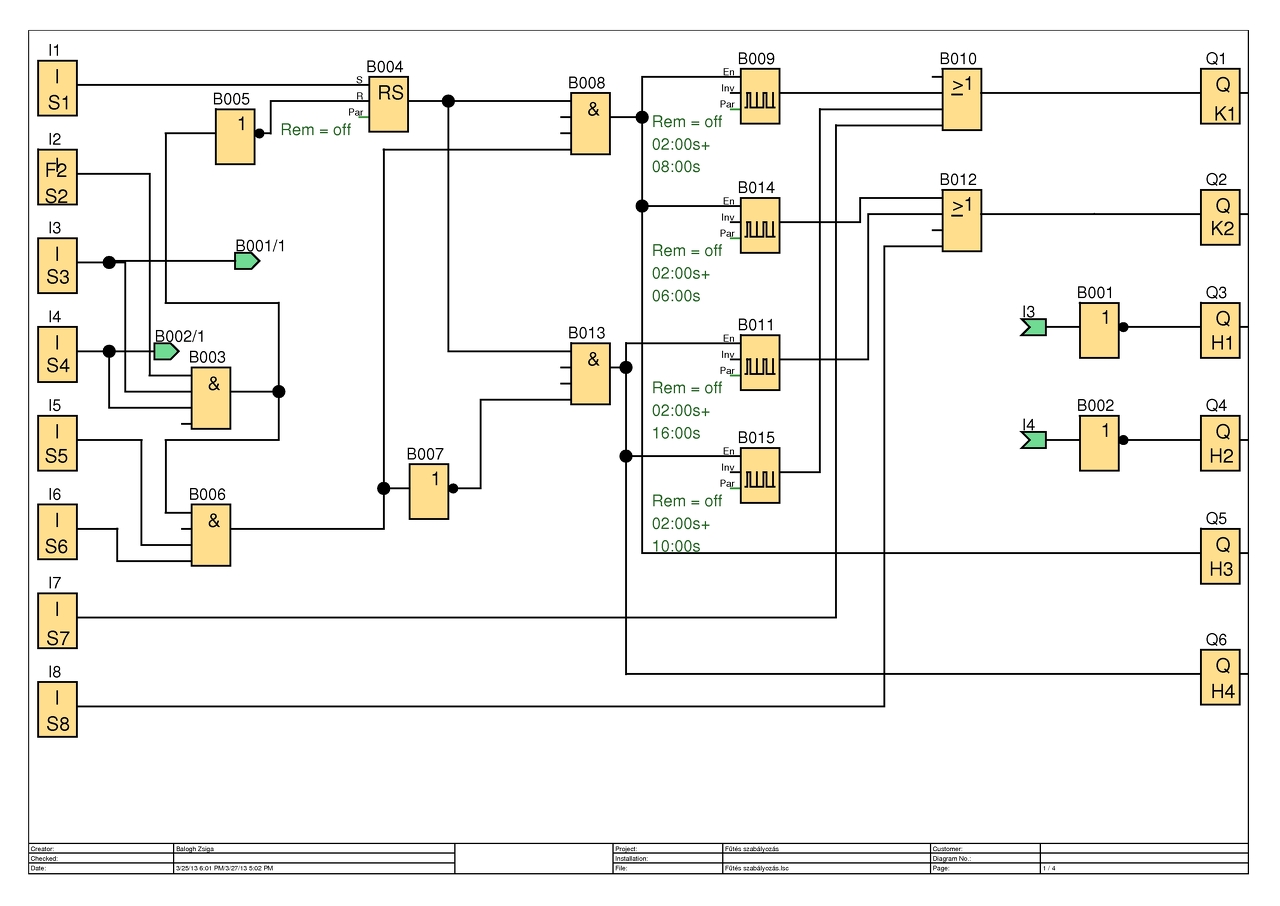

Ez a téma jó ötlet volt, elméleti síkon már én is foglalkoztam vele, majd télen folytatom az agyalást. Egyébként sokféleképpen meg lehet valósítani, de én láttam már nem maszek burványolást is és az is viszonylag egyszerűen működött. Kézi begyújtásos és folyamatosan működik, be van állítva a kazán vízhőmérséklet és gyakorlatilag ez a szabályzás alapja. A levegőbe be fúvást is egyszerű nyílás szabályzással oldották meg. A helységek hőmérsékletét a radiátoroknál szabályozzák. Ez egy nagy teljesítményű szerkezet (100kW), így ehhez van egy puffertartály is. Mellékelem az "elmélkedésem" kezdeti termékét. Ezen még lesz mit változtatni.
A hozzászólás módosítva: Nov 11, 2013
Még egy gondolat:szerintem az egyik legfontosabb része a dolognak pont a befúvott levegő mennyisége, nyomása.Nyilván ezt úgy kell megválasztani és beállítani, hogy a pellet tökéletesen elégjen,(füstgáz elemzővel kellene beállítani) de ne is legyen feleslegesen több levegő befúvva,mert az már a kazánt, kéményt hűti feleslegesen.Ha ezeket nem vesszük figyelembe, akkor igaz ugyan hogy elég a pelletünk, de a hatásfok nem lesz a legjobb.
Zajlik itt az élet úgy nézem.Örülök,hogy mást is foglalkoztat a téma.
Szép kis kapcsolást raktál össze,igaz nem tudok még rajta teljesen eligazodni de hátha lesz itt valami nagy mester aki bele néz.Minden esetre ez jó,hogy te legalább már próbálkozol a kapcsolással.Nekem szinte meg már mindenem kész ami a mechanizmust illeti de még valami vezérlést is ki kéne találnom ami életre kelti az egészet.
Tökéletesen egyet értek veled.Minden nagy összhangban kell,hogy legyen mert ahogy irtad a hatásfok kárára megy. A ventilátort ha jól tudom figyeli egy nyomás érzékelő a gyárinál.
Idézet: Ilyenről viszont nem tudok,hogy lenne bennük.Szerintem a gyári coccoknál ez egy tökéletes összhangban van pl: ha 1.fokozatban van a ventilátor akkor pl: csak 3s-ig működik a csiga motorja.És igy növelve vagy csökkentve az értékek. „(füstgáz elemzővel kellene beállítani)” Gondolom én.Hogy igy van e az már más dolog.
Ez a füstgázelemző egy kézi műszer,amivel meg kellene mérni a füstgáz összetételét.Nem az égőfej része!A beüzemeléskor kell(ene) használni.Ezt az égőfej leírása tartalmazza.
A csigaidők úgy vannak ahogy írod, tehát minden fokozatban más ideig megy a csiga, 1-esben a legkevesebbet, 5ösben a legtöbbet. Ugyanígy a befúvott levegő nyomása is 1-esben a legkisebb, 5-ösben a legnagyobb.
Most már vágom mire gondoltál,csak be kalibrálni a motyót.
Itt azért nem árt tisztában lenni azzal is, hogy mivel akarunk benne tüzelni. Mivel errefelé a terménytisztítás melléktermékét szokás felhasználni. Ebben az esetben nem lehet fix értéket beállítani egész fűtési szezonra, mivel az alapanyag minősége sokszor eltérő. Ezalatt gondolok a fűtőértékre, valamint nedvességtartalomra. Az általam említett készüléknél van egy felfűtési beállítás, mely 3s csigahajtást jelent 40-60s-onként, illetve van a tűztartás, melyre akkor kapcsol át, ha elérte a beállított vízhőmérsékleti értéket. A felfűtésnél folyamatos a ventilátor üzeme, a tűztartásnál időszakos. A SIEMENS LOGO jó kis gyakorlási lehetőség, természetesen lehet más márkákkal is próbálkozni, viszont nem biztos, hogy ezek a leg költséghatékonyabb megoldások.

Én lennék ez a "földön kívüli" a ki össze rakta ezt a pellet égetőt "üst alatt". Asz kel,l hogy mondjam ezen a fórumon mindenkinek tökéletesen igaza van! Ennek a vezérlését időzítőkön , egy - két számoló ic-n meg rengeteg RELÉN alapszik egy pár vissza csatolással. (Igazi alkat rész temető!) Ha jól emlékszem 20db relé olyan 16db 555ic ebből lettek a PWM-ek, időzítések , késleltetések, monostab, astab stb. A relék kapcsolgatása dönti el a logikai folyamot olyan kőkorszaki módon. Minden műveletet külön behelyezhető nyák panelra szereltem amit egy alaplapra kell rányomni, hogy ha hiba van minél könnyebb legyen kinyomozni. Ráadásul ennek a fejlesztése utólagosan nagyon nehéz. Ebből a gondolatból tovább menve azon voltam, hogy ezt a monstrum vezérlést lecseréljem. Decemberben vettem egy APB PLC-t bánom , hogy nem ezzel kezdtem. Fele annyiból meglehet oldani a vezérlést , sokkal könnyebb hozzá állítani a hidraulikához a kazánt és ráadásul itt azt is megtudtam oldani, hogy önszabályozós lett a égető. Füst gáz alapon változtatja a vetni fordulat számát és az adagolás mennyiségét. Ha erőt veszek majd magamon akkor leírom a komplett vezérlési folyamatot. (sajnos folyamatábrám nincs) Addig is raktam föl egy két képet a készülésről.
Gratulálok! Látom, hogy komoly munkát végeztél. Én annak idején az első lépcsőt kihagytam, de igy sem volt egyszerű. Jó néhány előre nem látható dolog a beüzemeléskor derül ki. A teljesen automata üzem ennél a tüzelőanyagnál okoz némi fejtörést.
A füstgáz visszacsatolásról néhány szót irhatnál. Emlékeim szerint a begyújtás utáni első 15 perc a kritikus tüzeléstechnikai szempontból.
Nem akarok zsákba macskát árulni így elárulom, hogy az égető kazánba még nem járt.
De folyamatosan tesztelve van több óra folyamatos üzemben.Persze a PLC program tesztelése kazán nélkül lehetetlen lesz. De ettől függetlenül van tapasztalatom a témában egy Osztrák márkának vagyok az egyedüli szervizese itt Magyar országon. Na az égetőmnek köze nincs hozzá mert inkább szervizesként a problémákat láttam meg ott amiket el akartam kerülni az ennyiménél. A füstgáz vissza csatolás ezeknél a készülékeknél csak tűz meglétére engednek következtetni. Csak a lambda szonda alapján a szekunder levegőt vezérlik PID alapon.(ez kevés látszik hogy mennyire kínlódnak) A begyújtás utáni idő természetesen a "kirtikussab" erre még nem lehet felállítani egy visszacsatolást. Gyújtáshoz több anyag kell, hogy elérjünk egy szintet, majd utána mire kialakul egy olyan tűzfészek amiben már nincs olyan anyag mi még nem gyulladt meg (gyújtásból fenn maradt)ahol mindig csak annyival kell számolni amit beadagolunk. Nálam ez az idő 8 percre van állítva. A fűst gáz vezérlésem nem igazán egy PID vezérlés. Van egy alap beüzemelési érték (venti., adagolás) Amit ha letellett a 8 perc módosítjuk az értékeket, méghozzá úgy hogy a fűst gáznak van egy MAX és egy MIN értéke ha alatta van akkor növelek egyet a ventin ha fölötte akkor csökkentek. Ha elérem a venti határ értékét akkor módosítom az adagolást. Amúgy a pelletnél a folyamat elégé azonosnak mondható nem nagyon változik eléggé kiszámítható, hogy ha mindig tiszta rostlyal indit az ember hideg kazánban és azonos az előzővel a pellet.
Köszönöm a kielégitő válaszod! Akkor ha jól értelmezem a visszacsatolás a füstgáz hőmérséklete és nem az összetétele alapján történik.
Praktikus módon egy analóg bemenetet használva. Feltételezve a rugalmas paraméterezés lehetőségét a plc-ben. Nálam a 8 perc az 5.5-16min volt pellet minőségégtől függően. Ez egy elég nagy tartomány ezt a programnak le kell tudni kezelni. Sok sikert és kitartást a munkádhoz!

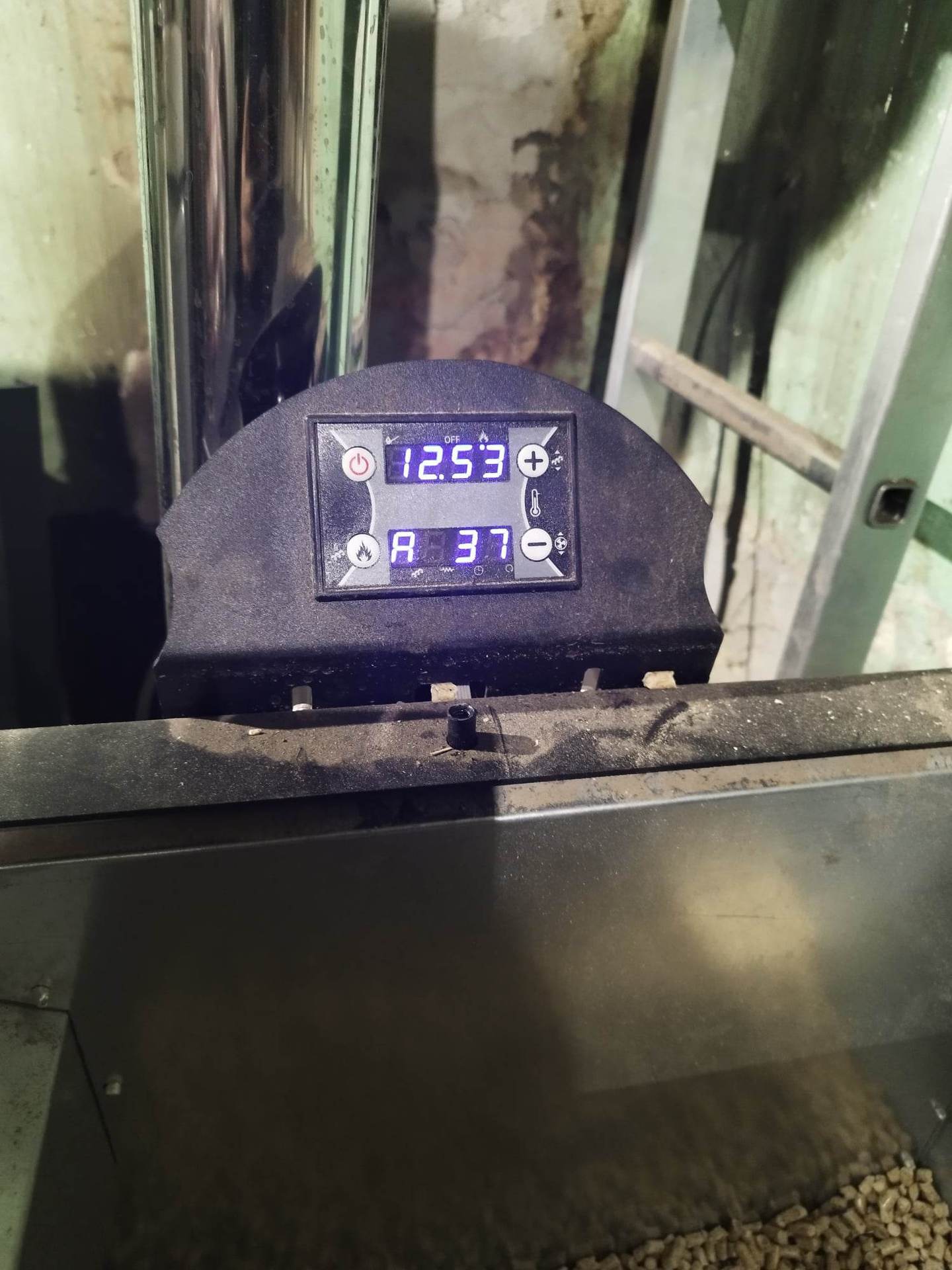

Érdekelne hogy valaki esetleg tudja-e hogy ezen a vezérlőn hogyan lehet beállítani a pontos időt, ezt leszámítva szinte bármit megtaláltam a kézikönyvében!? |
