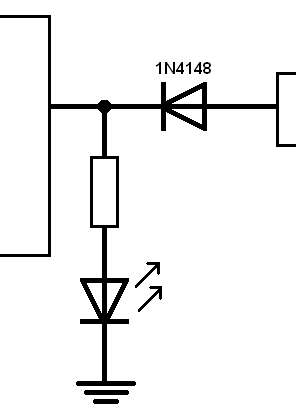

Epp egy PIC -egeto/probapanel tervezesen dolgozok.
Mivel probapanel igy szeretnem a ledeket es az infrat felrakni ra egyszerre.Igy az RB0 neha IN (INT infranak) ,neha OUT-nak(LED) van allitva.
A kovetkezo kerdesem lenne hozzatok:
HOgy lehet megoldani hardveresen,hogy az infrabol jovo jel(fesz.) es a az RB0 ( ha eppen out -ra van allitva) kozott ne legyen gond?
Koszi.
(#) Norberto válasza gtk hozzászólására (») Máj 24, 2006 / 4
A megoldás szerintem egy dióda beiktatása lenne...
Egy sima, mezei diódát válassz, pl. 1N4148-at.
A katódja a PIC felé nézzen, az anódja meg az infra felé.
Egy kis ábrácska mellékelve:
(#) Báddzsó válasza gtk hozzászólására (») Máj 24, 2006 /
miért akarod 1 lábra a kettőt? a 16f84-nek van még 13 használható lába egyébként Norberto megoldása sztem jó lesz...
(#) Báddzsó válasza Báddzsó hozzászólására (») Máj 24, 2006 / 4
bár lehet, hogy a pic lábát le kéne húzuni a földbe... 10kval
(#) _JANI_ válasza gtk hozzászólására (») Máj 26, 2006 /
Az nem lessz gond, hogy az infra piszkálni (villogtatni) fogja a ledet?
A 10K-s lehúzó ellenállásra szerintem is szükség lenne, hogy stabil, értelmezhető logikai jel keletkezhessen.
(#) gtk válasza _JANI_ hozzászólására (») Máj 26, 2006 /
Koszi mindenkinek a sok valaszt.
Az RB0 es fold koze a 10k?
(#) Báddzsó válasza gtk hozzászólására (») Máj 26, 2006 /
ja
