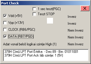

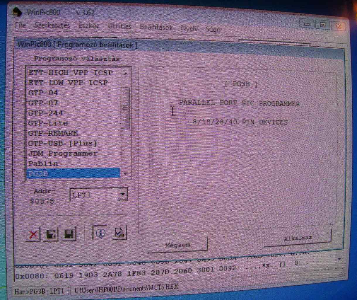

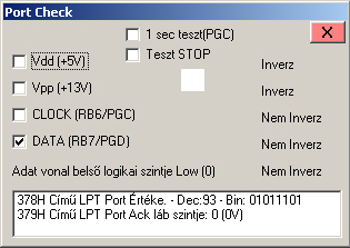

(#) gaspar_zsolt válasza watt hozzászólására (») Feb 13, 2013 /
Félreértettelek akkor. Ezek is rendben vannak úgy tűnik!
Mellékeltem 3 képet, ahol látszik a kapcsolások állapota. Így egyszerűbb válaszolni, és te is látod a programod visszajelzését. Az utolsót csak pluszként tettem fel, amikor Vdd hiányában nem kapcsol a DATA. De ezt megbeszéltük már.

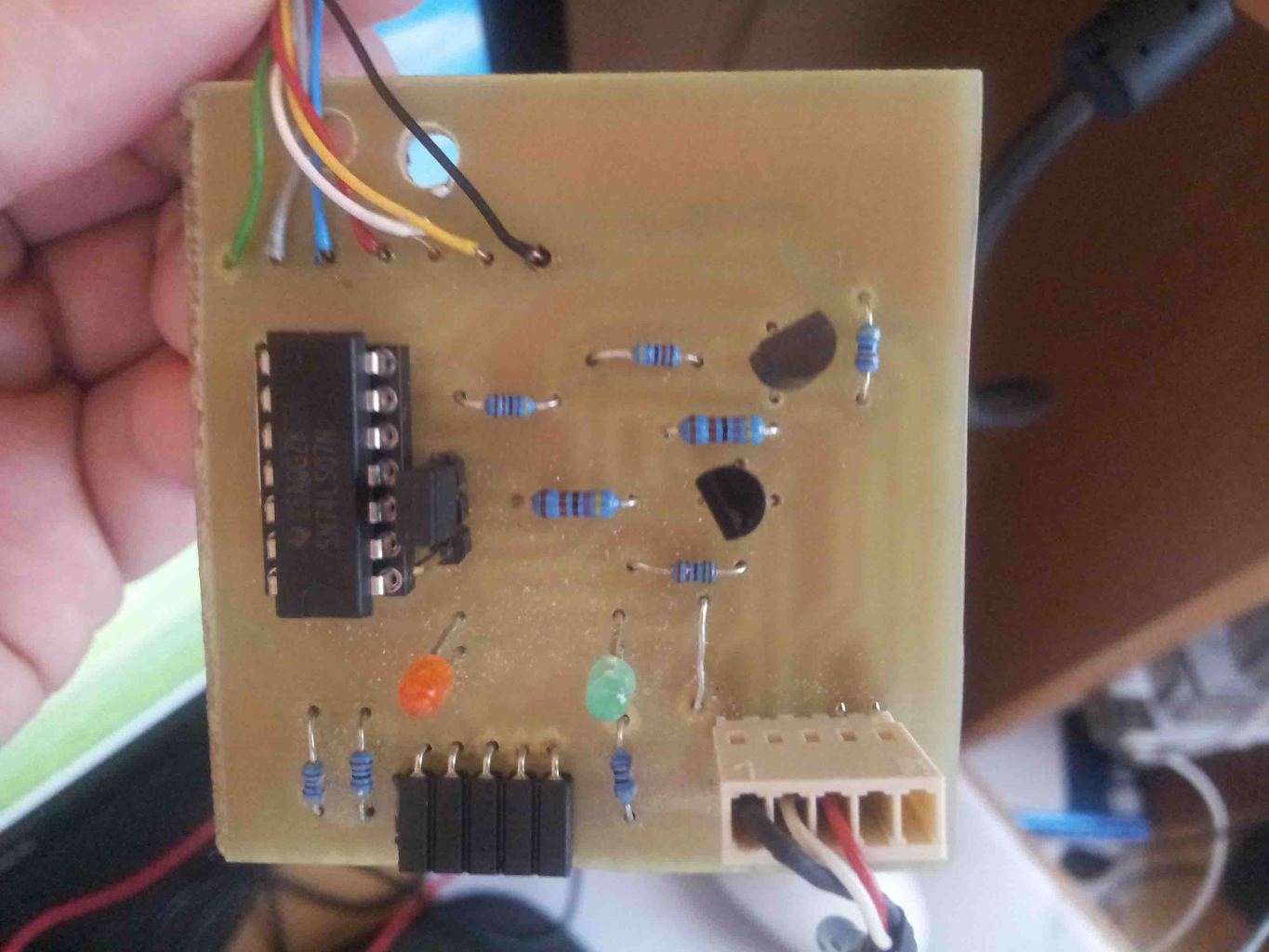

LEfotóztam a programozót is! Kicsit sokat hegesztettem már át rajta,
(#) watt válasza gaspar_zsolt hozzászólására (») Feb 13, 2013 /
Ezek alapján a programozó működőképes kéne legyen. A Vpp gondolom szintén kapcsolódik, ha csekkolod és 12V körül megvan(kivetted a diódákat, öszekötötted a helyét?)?
A képen látható kábelek hoszúnak tűnnek. Írtad, hogy lerövídítetted. Akkor a kép még régebbi? Az ICSP kábel jobb, ha szalagkábel és 10cm-es hosszú.
A 10k kell a MCLR-re, adapter esetén a Vss felé.
Ennek elvileg működnie kéne. Milyen PIC-et akarsz programozni?
Most látom, hogy az 5 és 12V-ot külön hosszú kábelen viszed az égetőpanelre? A becsatlakozás közelébe kéne 10µF és 100nF is, minkét tápra! A testet hogyan viszed rá? A képen csak kéteres kábelt látok!?
Rátervezhetted volna egy nyákra az egészet...
A hozzászólás módosítva: Feb 13, 2013

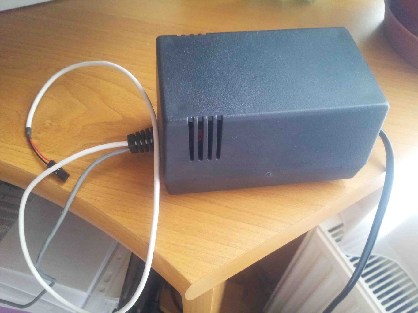

Eredetileg a kábel egy nyomtatókábel volt 1.8m-es. Kivettem és betettem ezt a kb 20cm-t.
Ezen már a panelról leszereltem a szalagkábel csatlakozót és a hüvelyt tettem fel helyette.
Sőt az eredeti ZIF-es toldalékot is leszereltem és lerövidítettem a panelt.
Egy 12F683, 16F6278A és 16F648A volt a tesztalany.
A tápról egy közös GND mellett megy az 5V és 12V. A másik kábel egy 15V AC csatlakozó. A transzformátor 2x15V-os kimenetű.
Újragyártom hamarosan az egészet, mégpedig úgy, hogy a NYÁKon lesz a fesz.stab. rendszer.

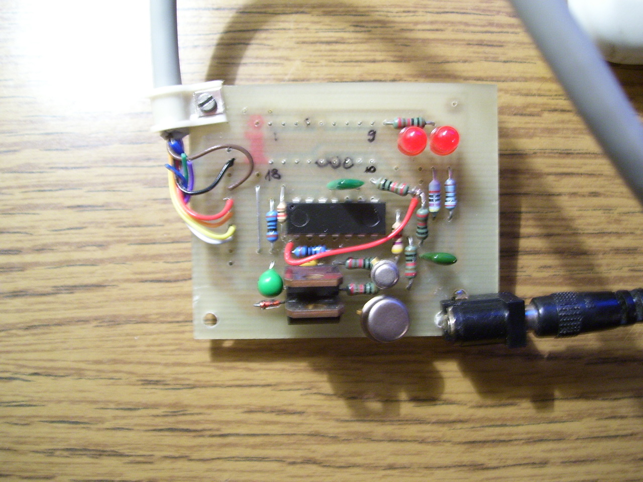

(#) gerenk válasza gaspar_zsolt hozzászólására (») Feb 14, 2013 /
Szia !
Erre az égetőre gondoltam, majdnem olyan mint a Tied a táp viszont rajta van. Hidegítéssel különösebben nem foglalkoztam nem volt vele probléma egyből indult.
PP87WORD.DOC
(#) watt válasza gerenk hozzászólására (») Feb 14, 2013 /
Ez az égető ugyanaz. Szerinted mitől indulna jobban, mint bármelyik másik? Viszont ez is korcs a rátervezett foglalat miatt, ami elég kezdő megoldás!
Nem szeretem ezt a "hidegítéssel különösebben nem foglalkoztam" hozzáállást! Kicsit trehány és elítélendő. Egy áramkört jól kell megépíteni, akkor működik és ebbe a hidegítés is beletartozik. A PICKit2-ből 1db 100nF-ot kiveszek és már nem megy! Ennyit erről!
