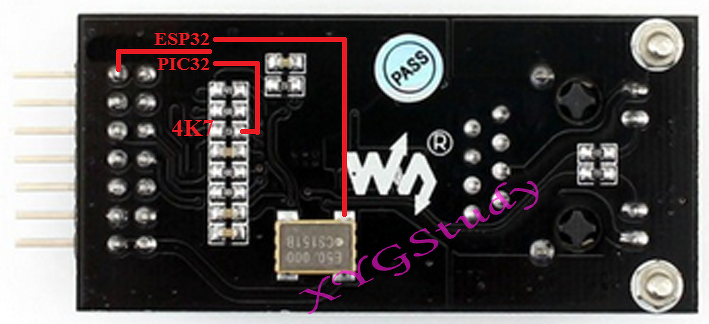

(#) pipi válasza pajti2 hozzászólására (») Márc 1, 2018 /
Csak kipróbáltam, de még nem készült belőle semmi.
5362,5364,54208 ezekből a Demo App. A waveshare lan8720 modult ebayon/alin vettem,
és kicsit kell mókolni vele, esp32höz az órajel engedélyezést át kell kötni, pic32höz meg az rxerrt, mellékeltem hogy kötöttem.
Mplabx/harmony alól is sikerült behergelni, de nagy kínlódás volt, már nem is tudom hol van.
Esetleg ez is segíthet: Bővebben: Link
Előtte olimexes Bővebben: Link + hozzá az enc624 modullal készült cuccom több példányban, az megbízhatóan megy kb 10 éve 24órában, akkor még volt itthoni forgalmazója, most már drágállom, ezért kerestem alternatívát, ha beüt a ménykű, tudjak hová nyúlni.

(#) pajti2 válasza pipi hozzászólására (») Márc 1, 2018 /
Köszönöm a tippeket. Az enc vezérlővel nekem sincsenek funkcionális problémáim, arra az orosz tankot rá merném engedni, azt is elbírja. Másért filozok a 8720-ason. Van két probléma, amit finomhangolás gyanánt lehetne éppen csiszolni.
Az egyik a control flow. Az enc vezérlőnél spi-t használtam. Az úgy működik, hogy az enc vezérlővel való kommunikáció idejére a stack block-ot kap. Real-time tölti át a byte-okat, és while()-ban pörög, amíg az végez. Párhuzamos porton persze bőven jó úgy, mert gyors, mint a villám. De a fenének van kedve olyan sündisznó nyákhoz Külső phy esetén az adatok közvetlen a pic memóriájába kerülnek. Igaz ugyan, hogy a belső interface buszt egy kicsit megfogja, viszont nem megy pocsékba cpu idő az adatmozgatásra. Nyugodtan vehetem kisebbre is az órajelet. Úgy kevesebb a fogyasztásom.
A fogyasztás a másik probléma, amivel szeretnék kezdeni valamit. Az enc vezérlő úgy nyeli az áramot, mint disznó a moslékot. Lenyel vagy 150 mA+ áramot 100 mbps-re is (10-nél 180-at nyel). A 8720 meg elkér 10-nél 25 mA alatt.
És amúgy igen, olcsóbb is
