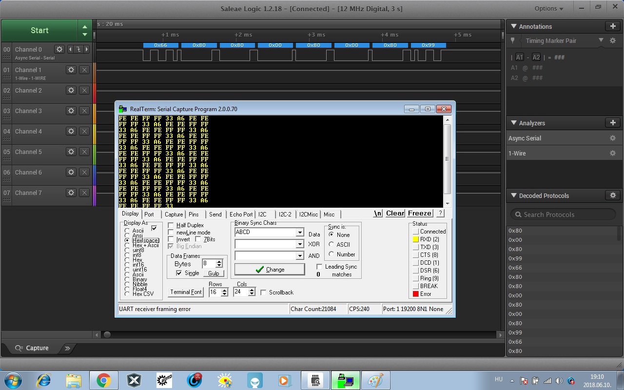

(#) sonajkniz válasza superuser hozzászólására (») Jún 10, 2018 /
Köszi a tippet. Kipróbáltam.
De valami nem stímmel.
Az analizátor álltal megjelenített hex kódok nem egyeznek meg a terminál álltal mutatottakkal.
Mit állítok be rosszul?
(#) bbalazs_ válasza sonajkniz hozzászólására (») Jún 10, 2018 /
Mekkora a Baud rate?
(#) sonajkniz válasza bbalazs_ hozzászólására (») Jún 10, 2018 /
Az analizátor szerint 19200.
Biztosan tud ez a kettő együtt működni?
Én az analizátornak hinnék inkább.
Az infránál a polaritás általában fordított, tehát a lehúzás az 1.
Ez nem lehet gond?
Ha beállítom invertre, akkor sem egyezik.
Viszont nem lehet, hogy a terminál program alacsony jelhez képest vár magasat, és ezért rossz jelet vesz start bitnek?
(#) superuser válasza sonajkniz hozzászólására (») Jún 10, 2018 /
- Analizátorból érdemes kivenni a nem használt protokollt (1 wire)
- A RealTerm-ben kicsit furán van a port beállítás. Miután változtattál rá kell nyomni a [change] gombra, vagy valami ilyesmire.
- Ha hibát keresel, akkor egy rekordot nézzél egyszerre, ugyanazt a Salae-ben és a RealTerm-ben.
Bájtok száma egyezik-e, vélhetően melyikben van a jó adat.
- Soros portnál jelszint illesztés még tipikus probléma
- Lehet még probléma egyéb port beállítás is.
De mindenekelőtt mintha azt írták volna fordított polaritás?
