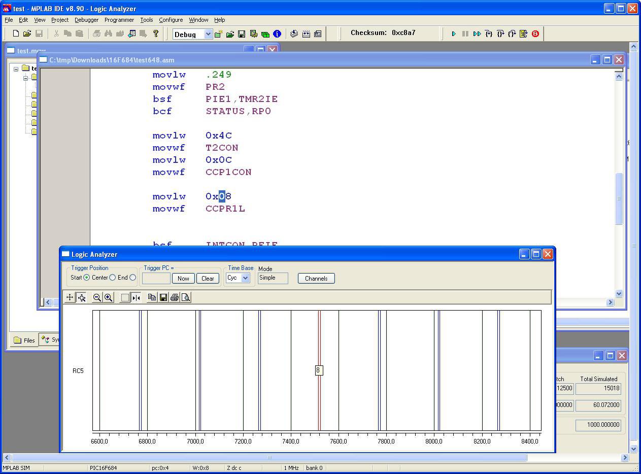

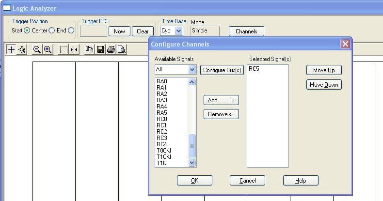

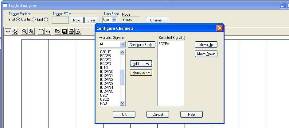

Amúgy van valami rejtett dolog, hogy be tudjam állítani az analizátort, hogy lássam a PWM jelet? Mert az istenért nem tudom beállítani.
(#) Hp41C válasza don_peter hozzászólására (») Szept 6, 2018 / 1
16F684 TRISC.RC5 = 0 és az analizátor csatorna beállításánál ECCPA vagy RC5 hozzáadása a megjelenített csatornák közé.

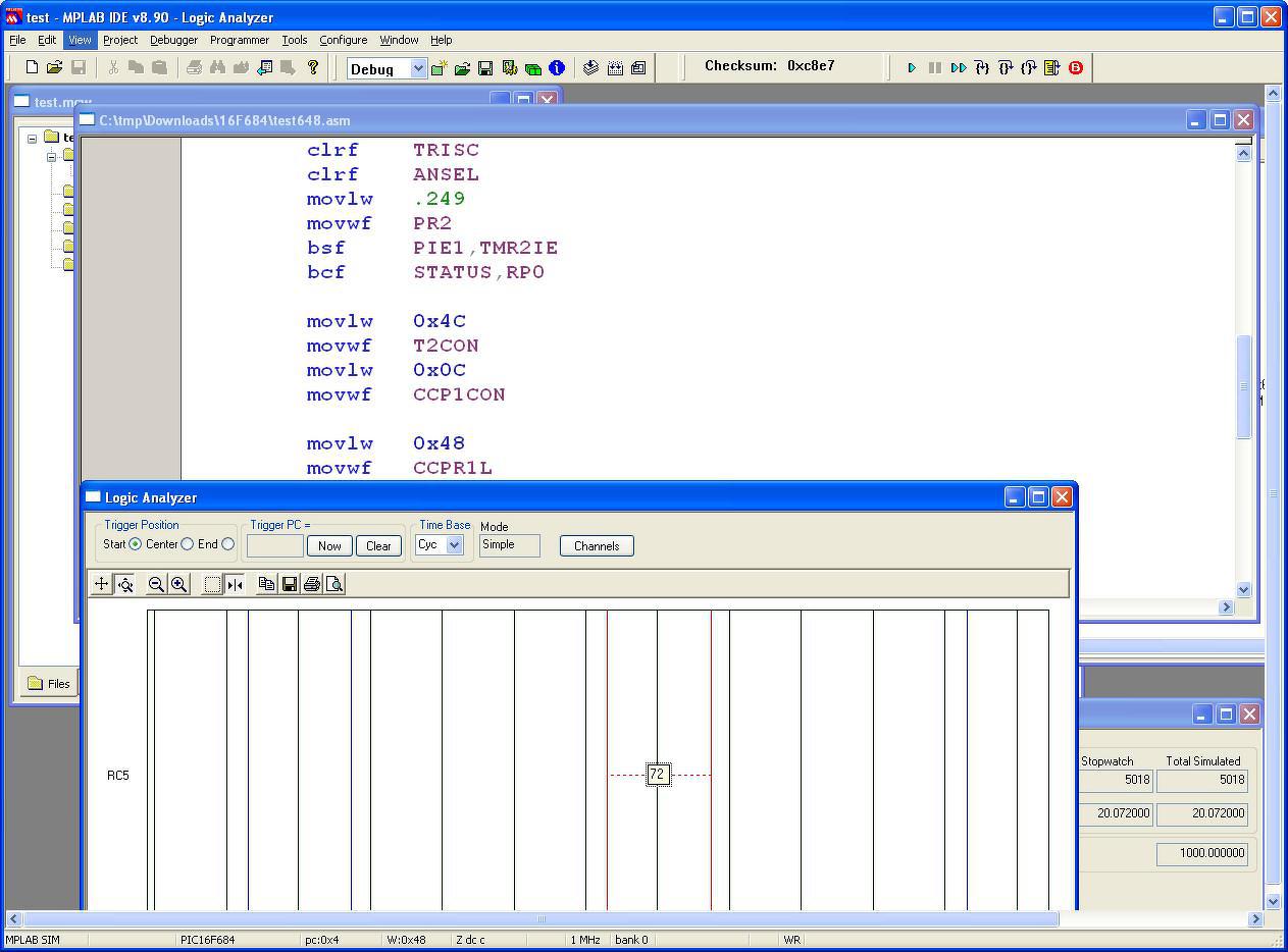

(#) don_peter válasza Hp41C hozzászólására (») Szept 6, 2018 /
Köszi ezt én is megtaláltam, de csak 50%-os kitöltöttség mellett tud mérni a program?
Mert se alatta se felette nem mutat semmit.

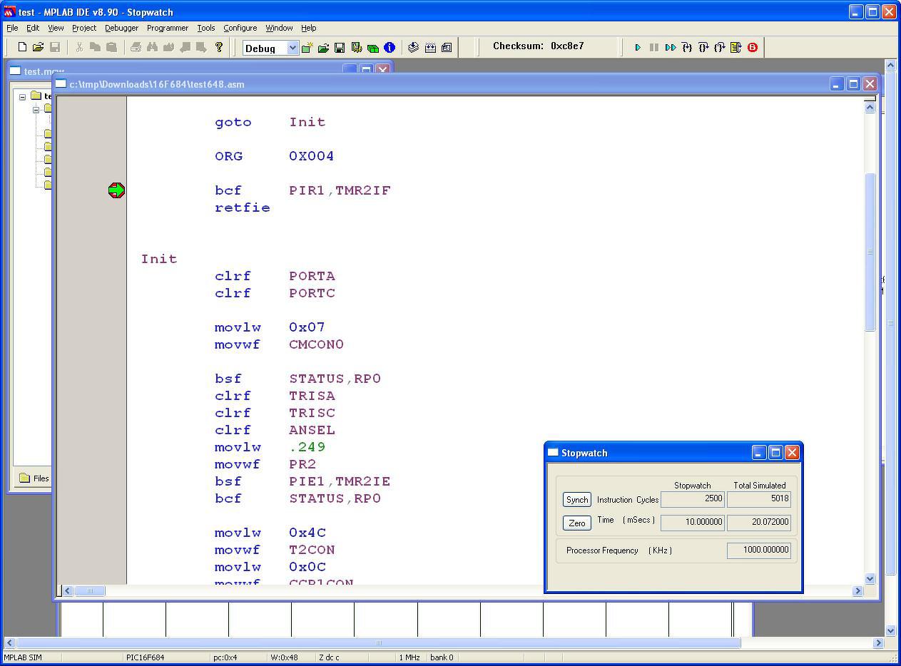

Tud, ld. mellékelt képek. Sőt még a timer2 postscaler is működik a PWM mellett. Két megszakítási rutinba való belépés között 10ms telik el. (1000000Hz / 4 / (249+1) / 10) = 100 Hz --- 10 ms
