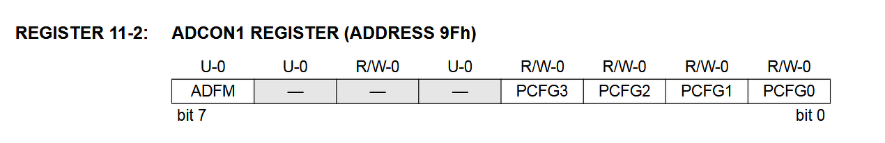

Segítségeteket szeretném kérni. Adott ez az egyszerű és program részlet ami működik is meg nem is, viszont nem jövök rá miért. Ha a kijelző RS vagy E lába közül az egyiket nem a PORTA lábára definiálom felül hanem pl. PORTB vagy C és természetesen kötöm is fizikailag, akkor működik a program és kiírja az adott szöveget. Ha viszont az E és RS is egy egy PORTA lábon van akkor semmi sem történik.
Tesztelve élőben és szimulátorban is.
Mi ennek az oka én nem jövök rá?

(#) glaci hozzászólása Dec 25, 2018 / 1
Az ADCON1 register rosszul van megadva.
Add meg úgy, hogy ADCON1=14;
Vagy biteként: ADCON1.RB1=1;ADCON1.RB2=1;ADCON1.RB3=0;
Akkor az minden RA láb digitális lesz.

(#) BenőAladár válasza glaci hozzászólására (») Dec 25, 2018 /
Köszönöm a segítséget ADCON1=14; el működik egyből.
Viszont most szeretném megérteni a 14-es decimális szám miből jött ki (1110)?
Csatoltam az ADCON1 regiszter képét.
És egy újabb kérdés "ADCON1.RB1" hol található milyen dokumentációban, ez így megadható?
Nagyon régen tanultam PIC-et programozni és akkor is assemblyben. C nyelven csak amit össze tudok szedni tudást innen onnan ezért is a kérdések.
