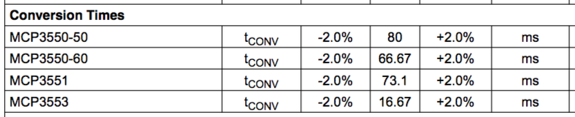

(#) Bakman válasza Tasznka hozzászólására (») Nov 1, 2019 /
Tesztelve élőben, működik nálam is. Az adatlapban megadott átalakítási idő, némi csúszással/mérési hibával, ki is jön. MCP3550-50

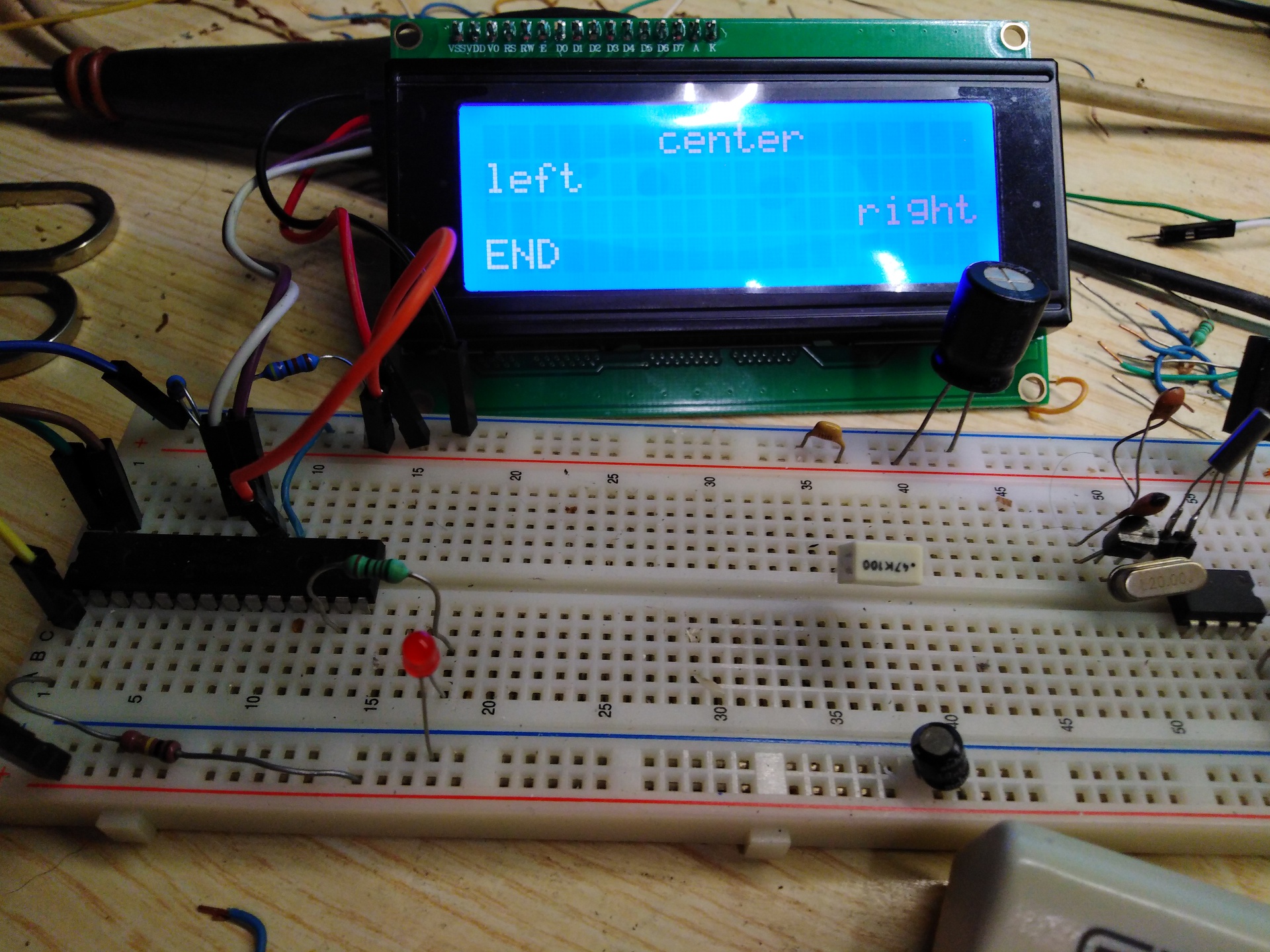

(#) whalaky hozzászólása Nov 7, 2019 /
Megpróbáltok egy egyszerűnek ígérkező projectet összerakni de már az elején elakadtam. Az LCD kijelző i2c-n vezérlésénél már komoly nehézségekbe ütköztem.
Ott tartok hogy már az inicializálás sem működik. Próbálom megfejteni az kommunikáció lényegét a párhuzamos kijelző soros vezérését, de mivel vizuális alkat voltam világ életemben ez nem olyan egyszerű, mivel nincs semmi látnivaló. Kerestem a netet google barátommal, de vagy rossz kereső szavakat adtam meg vagy nagyobb kihívás mint gondoltan, de csak azt láttam hogy sokan küzdenek a problémával, de megoldást még nem találtam, egy működő példaprogram sehol.
https://blog.kubovy.eu/2019/01/01/20x4-lcd-controlled-by-pic16f1885...c-i2c/
*/" target="_blank" rel="nofollow" >Jan Kubovy példája ugyan igéretesnek tűnt, de gyorsan kiderült hogy nem hozta a várakozásaimat, vagyis, nem működik. Már az első byte kiküldése után végtelen ciklusba kerül az I2C_wait....
Így lassan két két-három hét kutatás után ismét hozzátok fordulok.
Ha valakinek van egy működő programja az LCD i2c vezérlésére kérem osszátok meg velem.
Tizen év és két stroke után újra kell tanulni a régi hobbimat, de az idő és a technika eljárt felettem.
Előre is köszönöm!

(#) whalaky válasza Hp41C hozzászólására (») Nov 7, 2019 /
Igen, van.
A dolog ott dől meg, hogy
  1. while ((I2C_SSPSTAT & 0x04) || (I2C_SSPCON2 & 0x1F))
Induláskor mingkét regiszter 0x00 OK
Az I2C:Initialize() után az SSPSTAT 0x80 OK
de ekkor jön az LCD_init....
az I2C_start az SSPCON2-t 0x01 re állítja OK
ezután jönne a cím kiválasztás (0x27) .... és itt áll meg az élet.
A program kommentje szerint "// wait for start bit to clear in SSPSTAT and bits 0 to 4 in SSPCON2" vagyis a google fordító szerint )az angol nem mondhatnám hogy sajátom) "// várja meg, amíg az indulási bit törlődik az SSPSTAT-ban, és 0–4 bit az SSPCON2-ben"
Olyan mintha az SSPCON-ban az indulás bit nem törlödne (szimulátor)
Mivek nincs szkópom, fogalmam sincs hogy a buszon van-e tényleges adatforgalom, de se szimulátor se proteus, a jelenség ugyan az.

(#) whalaky válasza whalaky hozzászólására (») Nov 7, 2019 /
Sikerült a pickitet debuggerként beüzemelni, és a csoda megtörtént. Működik.
A következő egy-két hetem arra fog elmenni hogy megértsem hogy ugyan mi volt ez....
Köszönöm a segítséget!
(a csatolt képen a rettenetesen bonyolult kapcsolás ami két hétig szórakoztatott)
