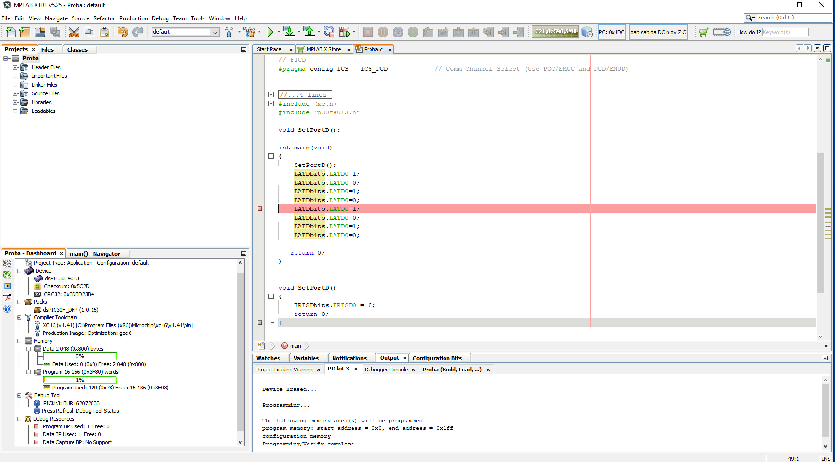

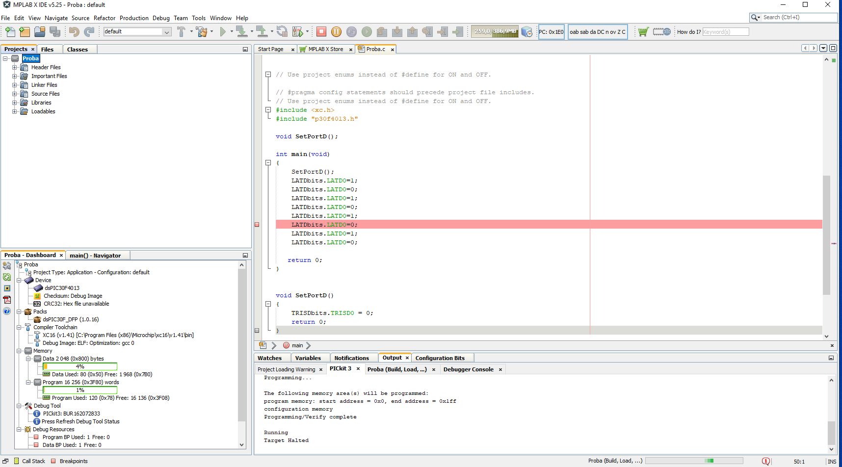

(#) szSzilard hozzászólása Okt 28, 2019 /
Miért nem tudom debug-olni, léptetni?
Maga a program fut csak a debug -olás nem megy, a debug gombok is inaktívak.
(#) pipi válasza szSzilard hozzászólására (») Okt 28, 2019 /
"debug main project"-re rányomtál?
(#) szSzilard válasza pipi hozzászólására (») Okt 29, 2019 /
Igen, azután sem aktívak a gombok.
(#) pipi válasza szSzilard hozzászólására (») Okt 29, 2019 /
Ilyenkor besüti debug módra? Vagy mi a hibaüzenet?
Nincs hibaüzenet. Olyan, mint amikor fut a program.
A baj csak az, hogy a breakpoint-nál nem áll meg.

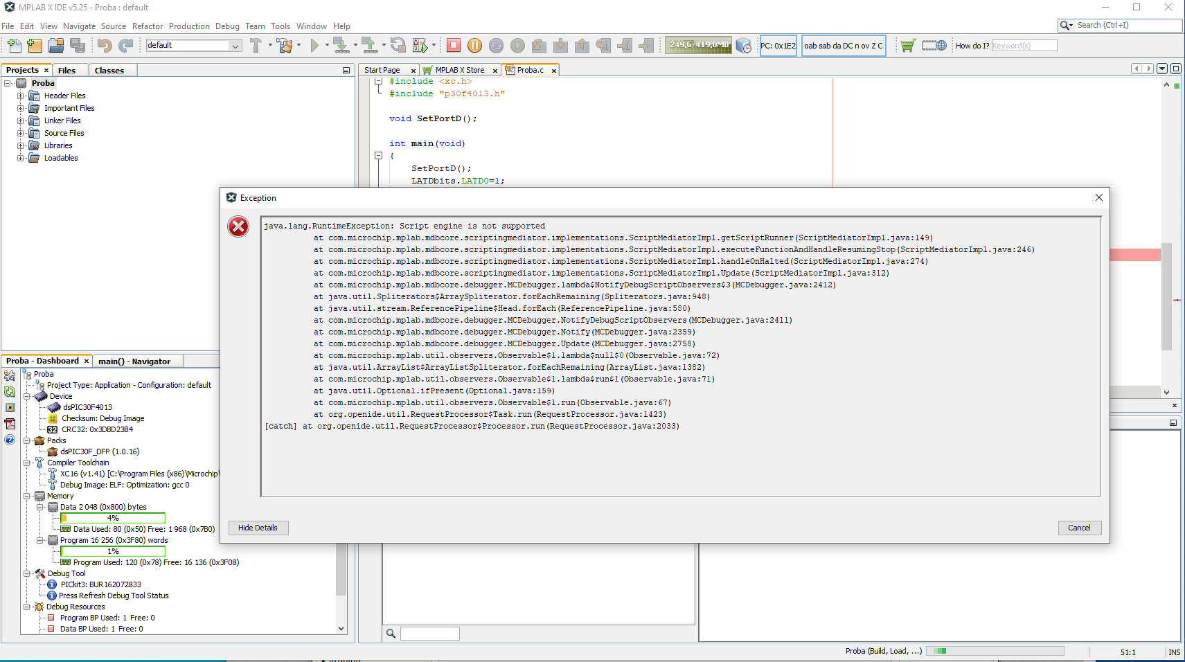

Ennek lehet köze hozzá?
