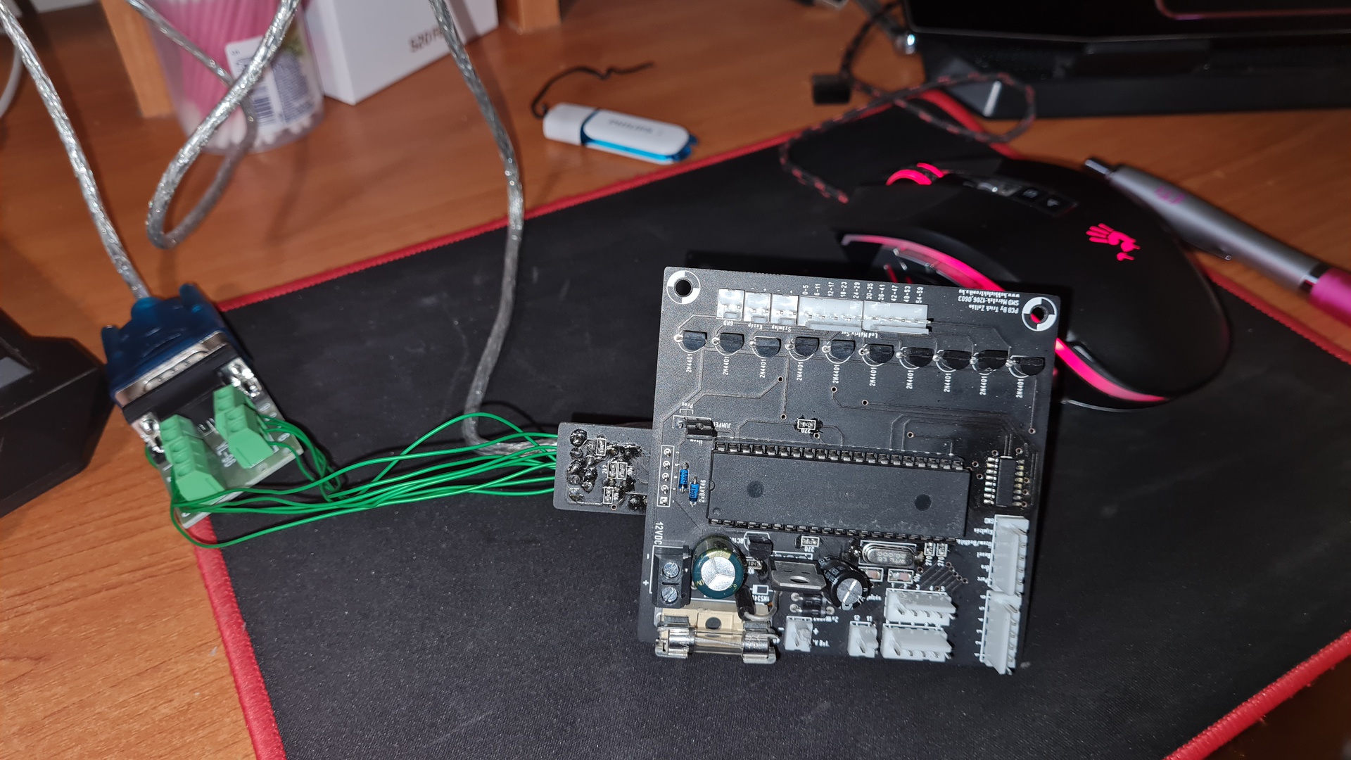

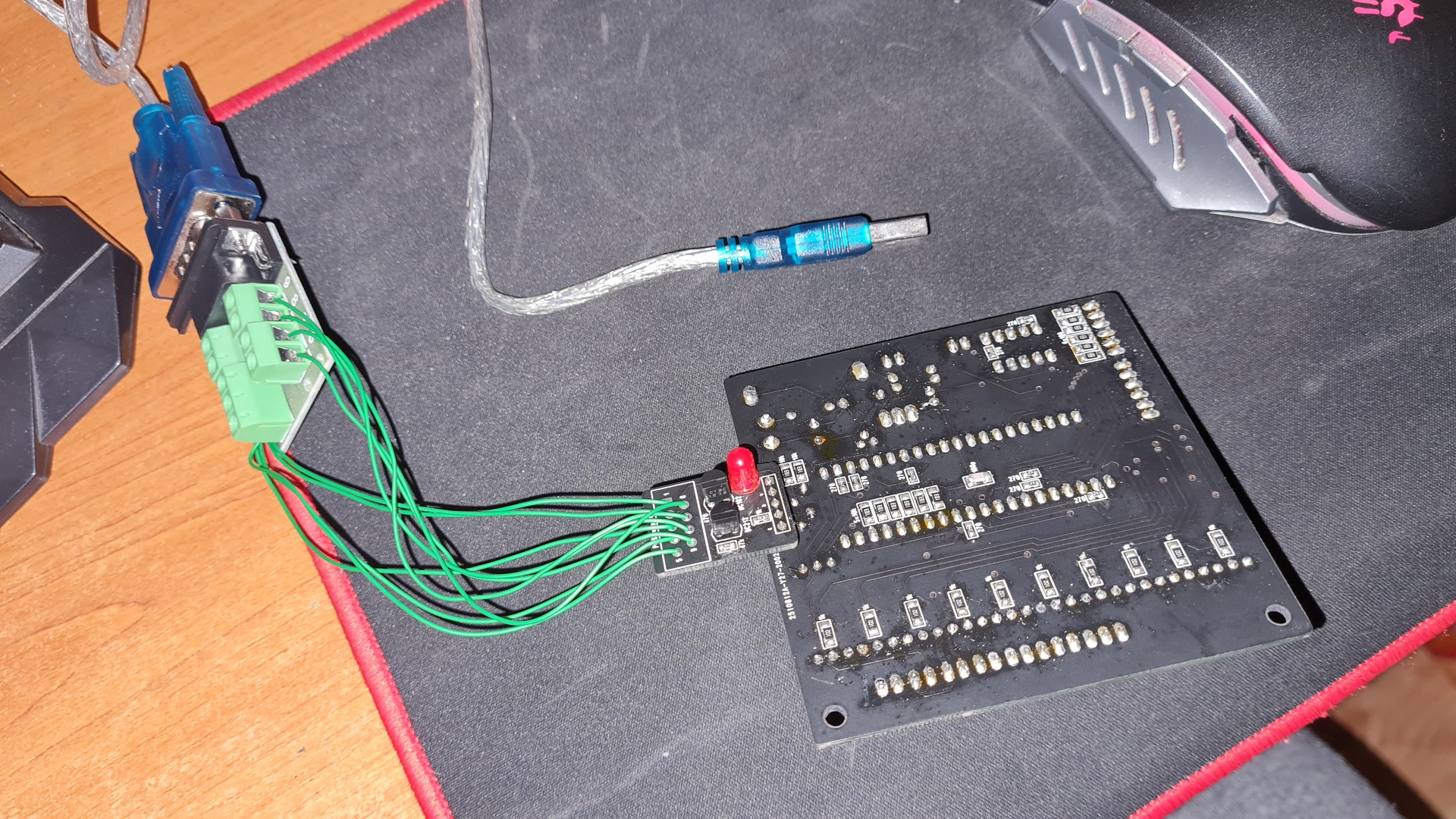

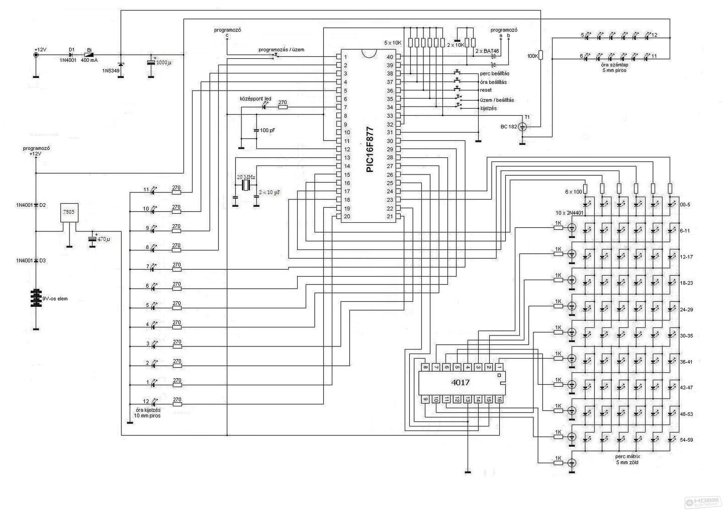

Szeretnék kérni egy kis segítséget, ez az első PICes projektem.
Megépítettem az ebben a cikkben található áramkör. Bővebben: Link
Annyi a változtatás, hogy a nyákot újraterveztem. Szeretném felprogramozni a picet, de egyenlőre azt sem tudom hogy álljak neki. Pickitem nincs, ezért megépítettem a cikkben található programozót is. Milyen úton-módon tudom a programot beleégetni a PICbe?
Előre is köszönöm!

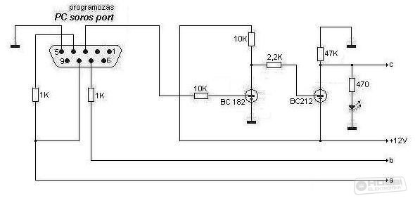

(#) Hp41C válasza trickentrack hozzászólására (») Dec 7, 2020 /
Amit építettél, az egy JDM programozó?
Ha igen, keress egy jó régi számítógépet, amiben még bővítőkártyán van a soros port és ki tudja adni a 9V környéki feszültséget a modem vezérlő vonalaira. Töltsd le a PICprgm programot, telepítsd. Hasonlítsd össze a Hardware oldalon szereplő kapcsolásokat a megépítettel. Ennek megfelelően konfiguráld a programot. Töltsd be vele a .hex állományt, csatlakoztasd a PIC -et, programozd fel.
Sajnos ez a programozó már jó régi, a siker nem garantált.
A hozzászólás módosítva: Dec 7, 2020
(#) trickentrack válasza Hp41C hozzászólására (») Dec 8, 2020 /
Ez lett megépítve. Akkor USB-Soros konverterrel neki se álljak?
(#) Hp41C válasza trickentrack hozzászólására (») Dec 8, 2020 /
Ez még jó is lehet, mert külső 12V -os tápot használ.
(#) Elektro.on válasza trickentrack hozzászólására (») Dec 8, 2020 /
Egy próbát megér!
(#) trickentrack válasza Elektro.on hozzászólására (») Dec 8, 2020 /
Megpróbáltam. A programozó szerint feltötltötte a programot. A programozón a led nem csinált semmit. Nem tudom, hogy igényel-e valamilyen beállítást a programozó. Kipróbálni egyenlőre nem tudom hogy tudnám, mivel a "kijelzőjét" még nem raktam össze. Bővebben: Link
(#) pipi válasza trickentrack hozzászólására (») Dec 8, 2020 /
Mivel nem volt hibaüzenet, a programozás szerintem sikeres. A programozás oda-vissza kommunikációt igényel.
(#) trickentrack válasza pipi hozzászólására (») Dec 8, 2020 /
Köszönöm a segítségeteket! A napokban elkészítem a kijelző részét és jövök a fejleményekkel!

(#) trickentrack válasza pipi hozzászólására (») Dec 10, 2020 /
Elkészült a kijelző! Viszont sajnos a programozás nem sikerült. Próbáltam több szoftverrel is, de semmi... Rendeltem közben egy PICkit 3 at kínából, csak kérdés, hogy mikor ér ide.
Lehet esélyem felprogramozni ezzel az usb-soros átalakítóval?
Van valami ötletetek?
